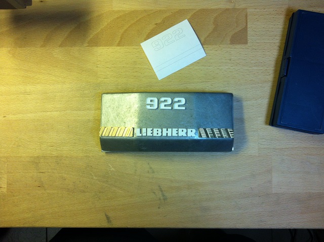

Morgen kommt dann noch der fehlende Schriftzug wenn ichs schaffe

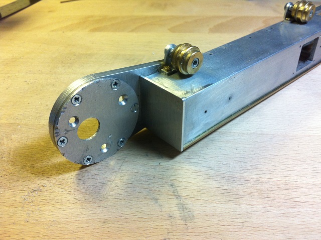

Hallo Zusammen

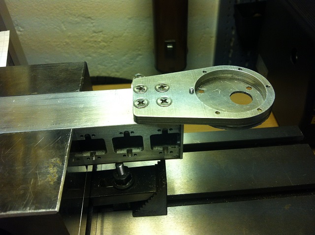

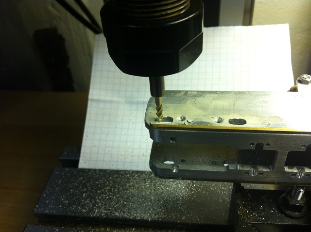

Es ging etwas weiter mit dem Laufwerksträger.
Dieser bekam einen Deckel und die Untere MS Leiste angeklebt anschließend wurde der ganze Träger auf die Fräse gespannt und die Seitlichen Löcher der Leitrad Halterung ausgefräst diese Löcher sollen verschwinden da ich sie auf Grund der Größe aber nicht einfach zu spachteln möchte werden sie hinter einer Abdeckplatte verschwinden.
Außerdem habe ich noch die 4 M3 Iambus Schrauben die zur Halterung des Getriebes sind durch 4 M4 Senkkopfschrauben getaucht und in den Träger Gewinde geschnitten.
Hier die Bilder dazu:

Schaut klasse aus smile
Kommen die Antriebsmotoren für die Ketten direkt an das Antriebsrad ?
Gruß Jo

Hallo Jo
Danke.
Die Motoren RB 35 werden dirckt mit 3 Schrauben an die Platte geschraubt und das Kettenrad kommt dann auf die Motorwelle.
Mache dir auch gene ein Bild davon.

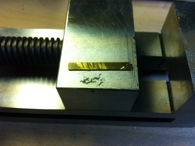

Hallo Zusammen

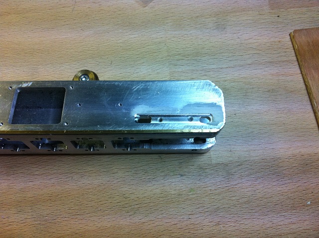

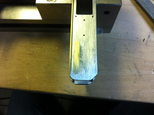

Wollte nochmal etwas ausführlicher auf die Ausbesserung der Fräslöcher eingehen.
Mein Grundlegender Gedanke war das ich die Löcher nicht einfach ausspachteln wollte da ich sonst zu viel Schleifarbeit auf der Rückseite hätte und die Löcher auch recht groß für zum ausspachteln sind.
Also musste ein Stück Metall da rein.
Angefangen habe ich damit die Schadhaften Stellen aus zu Fräsen 0,8 mm tief
Da nach wurde ein MS streifen gefräst der in die Ausfräsung passt.
Der MS streifen würde mit Hilfe einer Schraubzwinge leicht eingepresst.
Somit brauchte ich das Teil nicht einzukleben. Spachteln brauche ist auch so gut wie nix.
Etwas mit der feile Drüber und Fertig.
MFG: Franky
