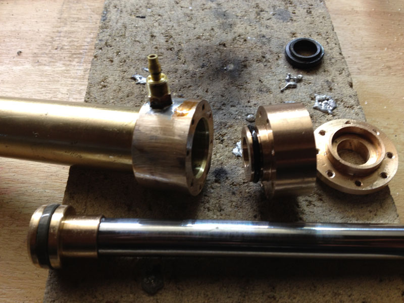

Ein Zylinder ist nun fertig und er leckt traurig
25.11.2012 01:27 Christian ist offline E-Mail an Christian senden Beiträge von Christian suchen Nehmen Sie Christian in Ihre Freundesliste auf
Erfahrungspunkte: 14.955.897
1.303.430 Erfahrungspunkt(e) für den nächsten Levelanstieg
So hier mal ein Foto vom übeltäter .... die Nippel sind nur zum Test aufgelötet !!!
Ich denke der O Ring ist schuld ... es ist ein O RING innen 16 mm und 2 mm schnur da habe ich eine 1,55 tiefe nut die 2,7 mm breit ist so habe ich es von einer Internetseite bei statischem einbau !
Die Kolbendichtung müsste dicht sein da beim ausfahren auf anschlag nach ner zeit auch nichts kommt .... das sollte heisen das öl kann nicht von der kolbenseite auf die ringseite .... aber beim einfahren dann fängt es an beim ersten spalt beim Oring raus zu saun und dann auch gleich bei den Schraubenköpfen ....
25.11.2012 12:20 Christian ist offline E-Mail an Christian senden Beiträge von Christian suchen Nehmen Sie Christian in Ihre Freundesliste auf

Ja kommt vor . Weiter machen . Oder mal anrufen .

Tausch den O-Ring gegen einen mit 2,5mm Stärke aus. das sollte eigentlich dichthalten! Sonst noch 2,75 mm testen!

Ja Kalle kommt vor großes Grinsen mal sehn ist noch nicht alle Tage abend
So mein gedanke einfach mal nen größeren rein bauen ..... aber deswegen sollte ja der 2 mm auch dicht sein wenn die angaben stimmen !

Wenn du die Nut so gemacht hast und der O-Ring nicht beschädigt ist und auch kein Schmutz den O-Ring am abdichten hindert, dann muß der auch abdichten. Hast den mal auf Beschädigung kontrolliert?
Wo genau hat´s denn rausgesaut? Da, wo der Stopfen im Zylinderrohr steckt oder oben am Deckel wegen mangelnder KS-Abdichtung?
Edit: Der Nutring, sitzt der so wie in den Bild mit den Bauteilen sichtbar ganz unten drin in der Vertiefung? Weil ein bisschen Abstand muß da sein, damit das Öl auch in die Nut rein kann und den Ring aufdehnt.

Nochwas ganz anderes: sind die Zylinderrohre aus einen Stück und dann soweit runtergedreht oder hast du den Kragen aufgedoppelt und festgelötet? In dem Fall könnte das Öl auch da vom Anschlußnippel her durchdrücken.
