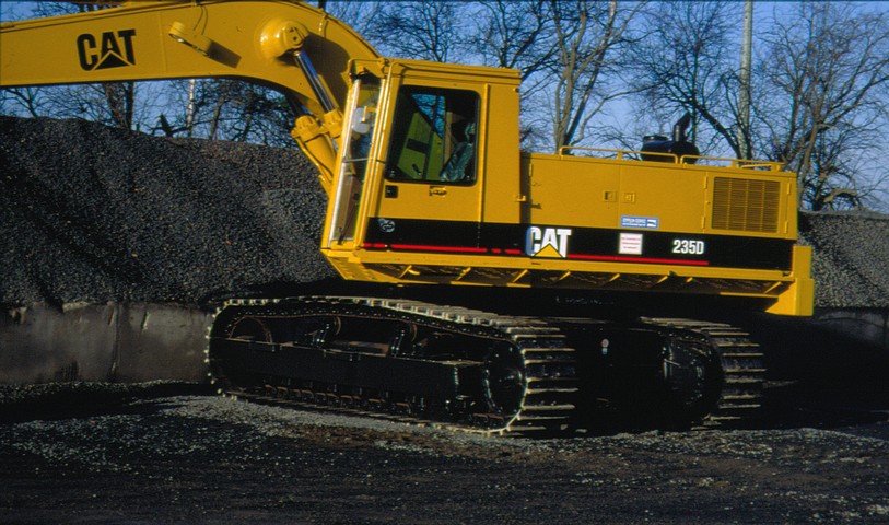

Also es seht jetzt fest es wird der CAT 235 . Aber mit ein paar abweichungen . Er bekommt einen andern Baggerarm der ein wenig mehr hermacht . Am hub mit 14mm kolben für den stiel mit 18mm kolben und an der Schaufel 16mm kolben . eine Jung 4002 mit 3000 umdrehungen , und 38-40 Bar oel druck . Einen 4 Steuerblock .
Und ein gesamtgewicht von max. 25 kg .
Der unterwagen hat eine länge von 420mm
Spur breite von 225 mm Die Kettenplatten werden zweisteg sein und 50mm breit .
