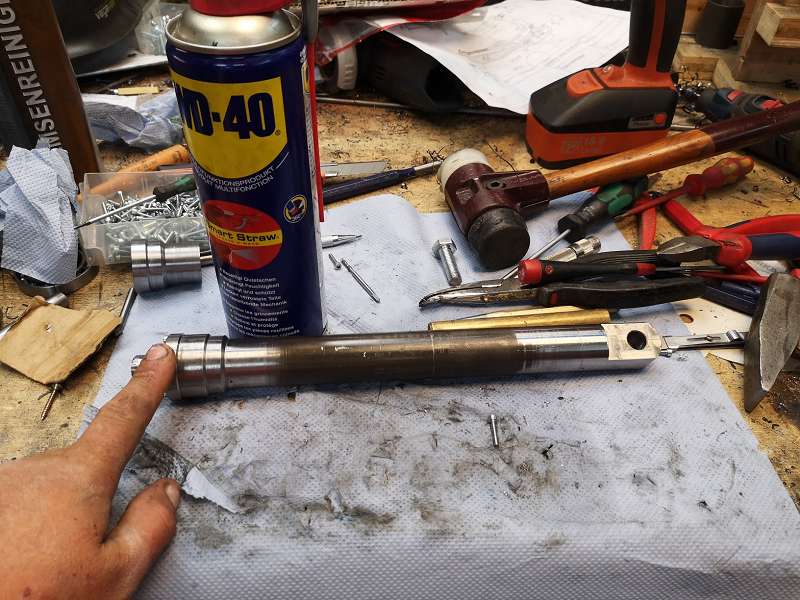

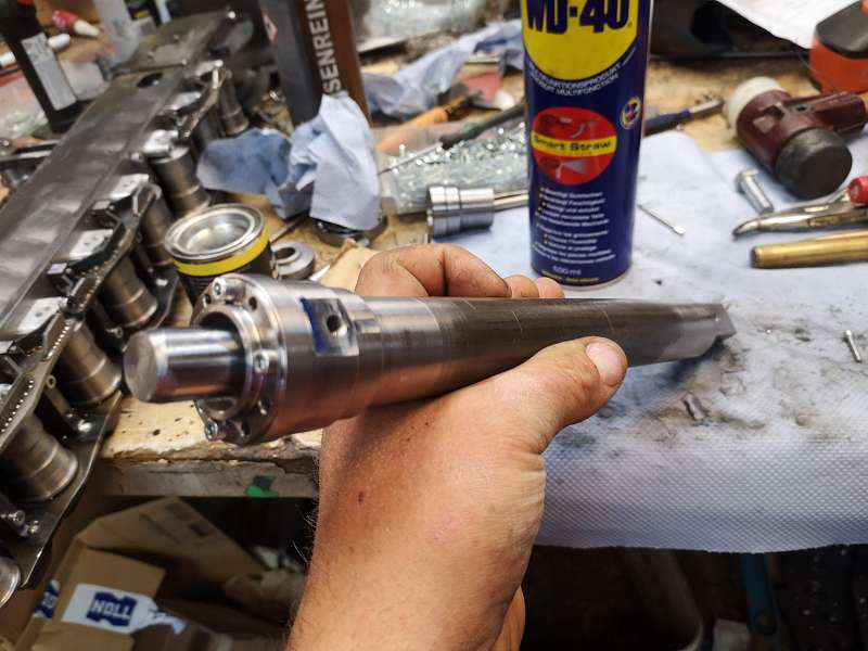

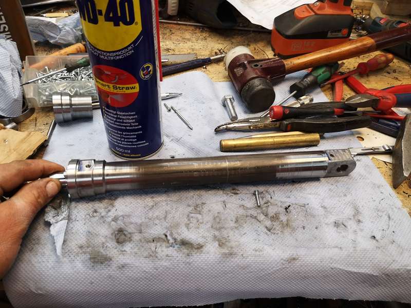

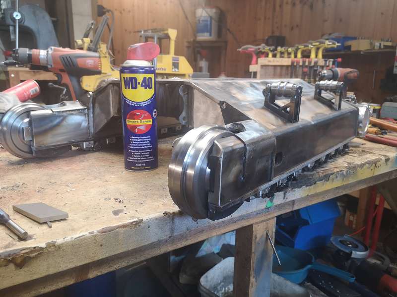

Erste Seite vom Laufwerksschiff fertig bis auf Modellbauschrauben, Zweite Seite auch fast fertig bis auf Die Getriebe wellen mit Nuten versehen und zusammen bauen.
Einen der Zwei Stielzylinder bis auf Verrohrung und Modellbauschrauben Fertig und Dicht. 25er Kolben 16er Stange.

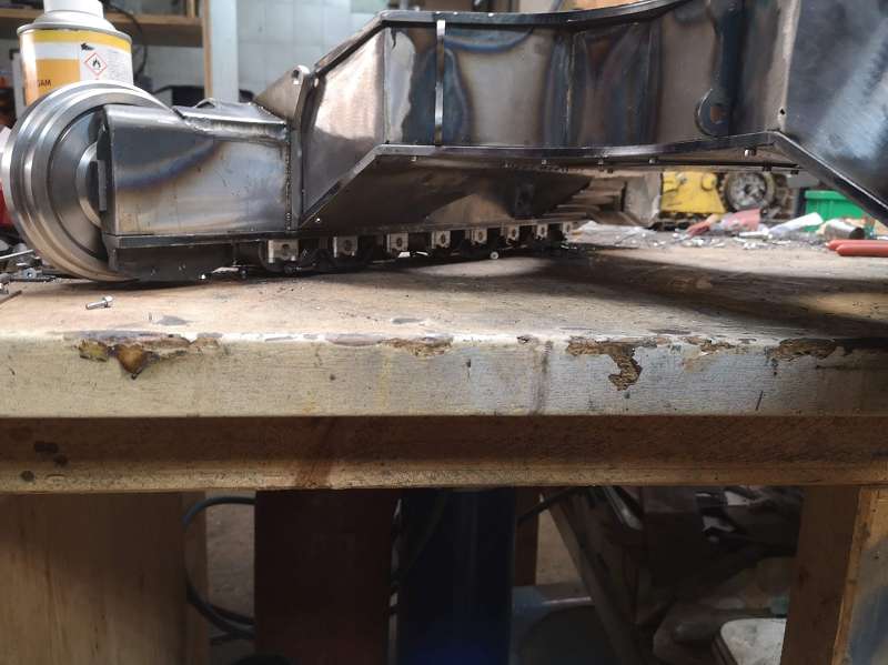

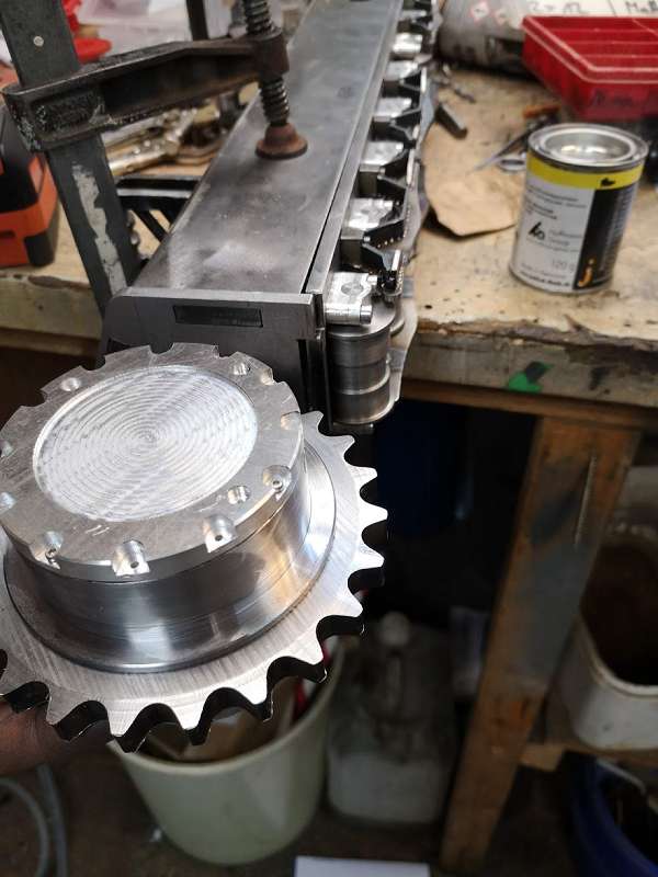

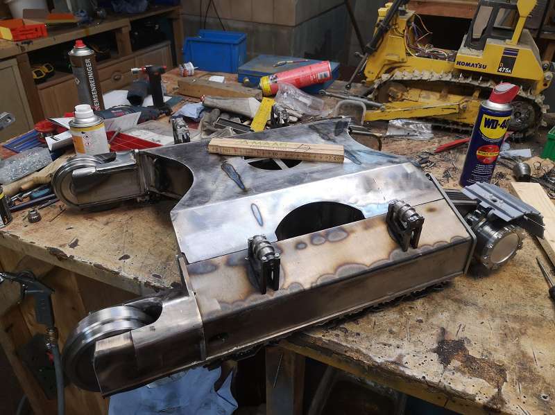

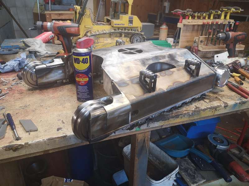

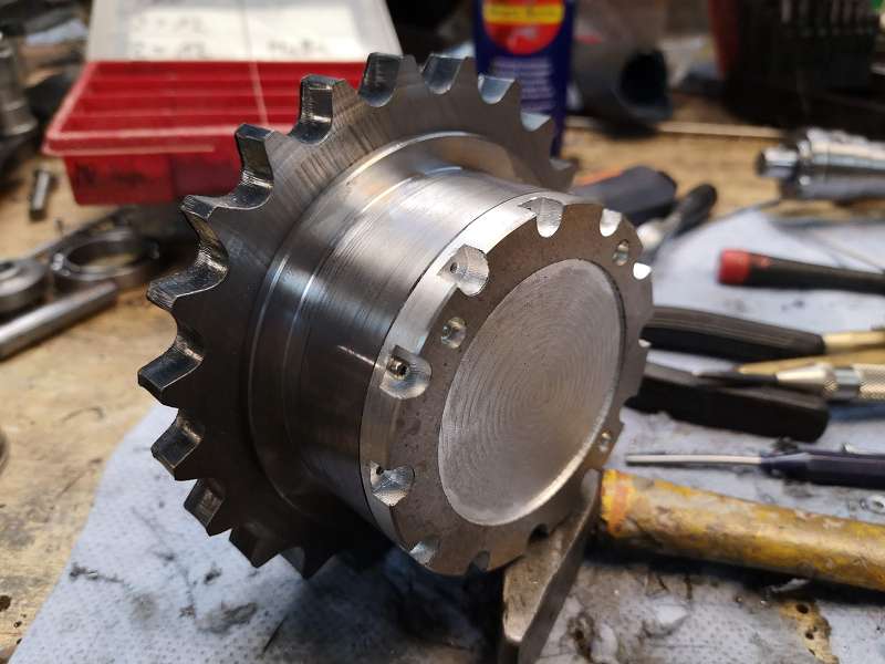

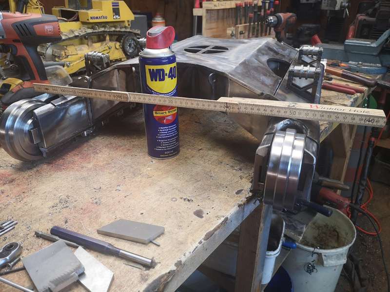

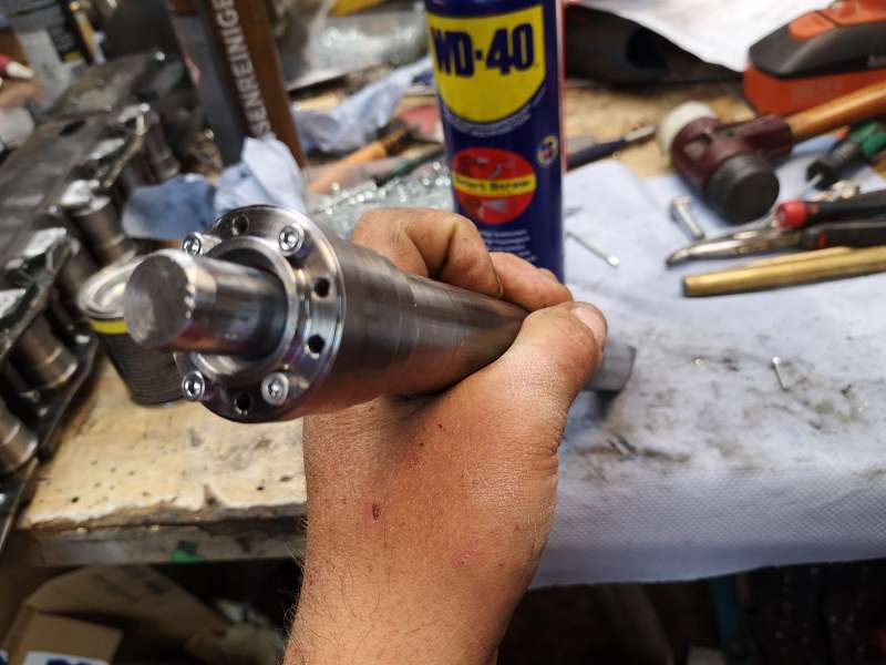

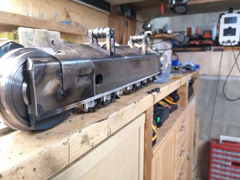

Die Tage habe ich mich endlich aufgerungen und die andere Seite vom Getriebe zum Turas fertig gemacht, später nur noch die Motorwelle ausbauen und eine Längere machen.
Nun kann ich das Unterwagen Zwischenteil fertig machen aber erst mal ein paar Fotos vom Stand der dinge.
Gewicht weis ich nicht aber jede Laufwerksschiffseite hat 26 kg, ich denke das Zwischenstück wird um die 20 Kg haben wenn dann der Untere Deckel drauf ist auch um die 26 kg großes Grinsen
Ketten sollten je Seite um die 11 Kg haben.

Das Mittelteil nennt man auch Traverse oder Carbody großes Grinsen

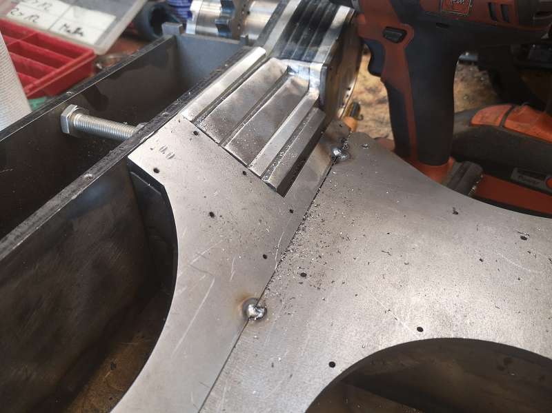

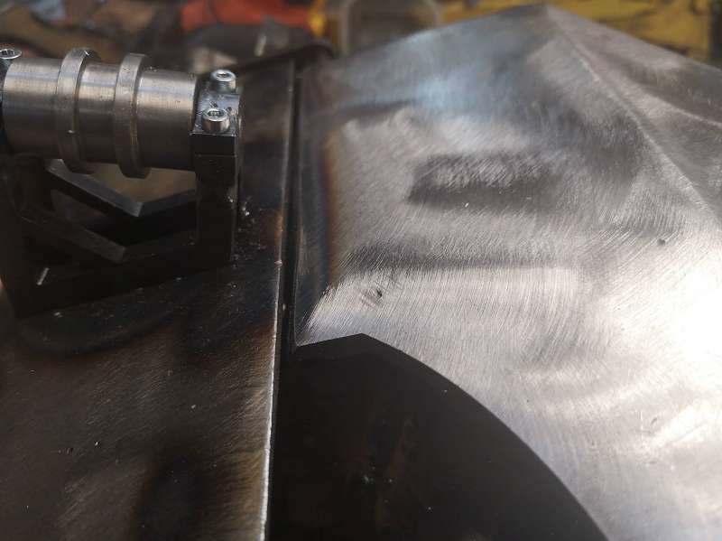

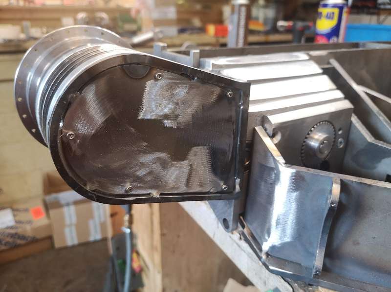

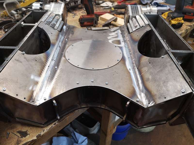

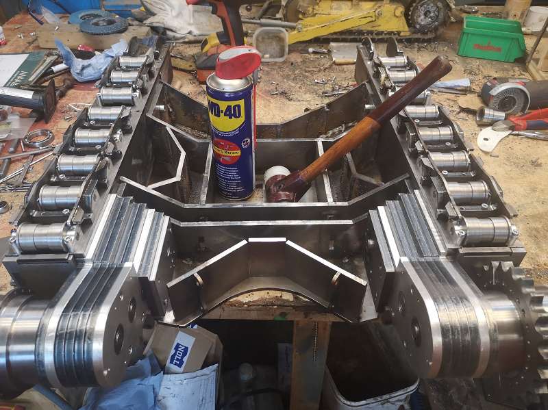

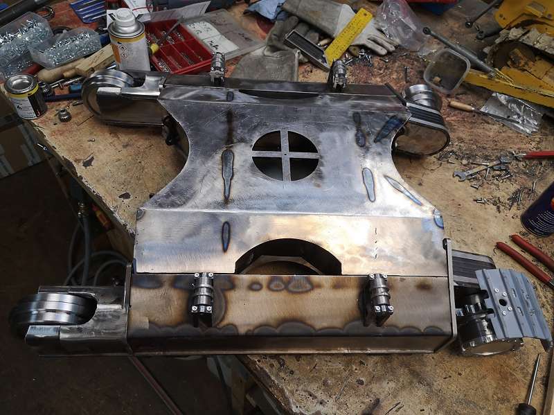

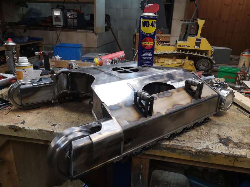

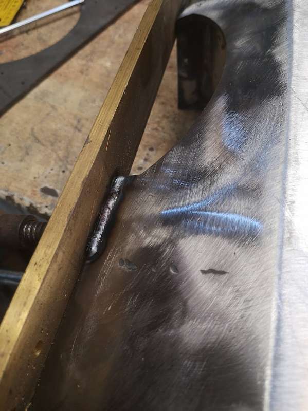

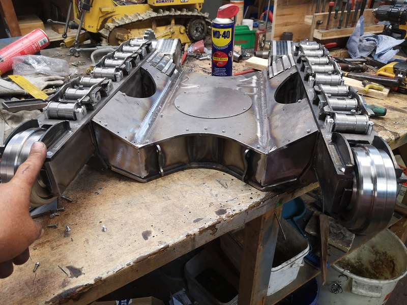

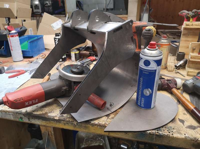

Heute habe ich begonnen den Deckel auf den Unterwagenzwischenteil (Traverse) zu schrauben und das Getriebe auf der Unterseite mit der Fächerscheibe schräg zu schleifen.
Dann noch eine Abdeckung zusammen gepunktet von der Hinterseite und angeschraubt.
Und als erstes habe ich noch die Kanten an der Traverse aufgeschweißt weil ich beim schleifen der Naht zu viel weg geschliffen habe. Dazu habe ich ein Dickes stück Messing plan mit einer Zwinge angeschraubt und dagegen geschweißt, da sich Messing ja nicht schweißen last entsteht wieder eine Kante, nach dem verschleifen sind die spalte wieder verschlossen.

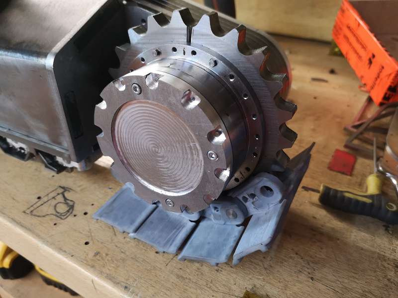

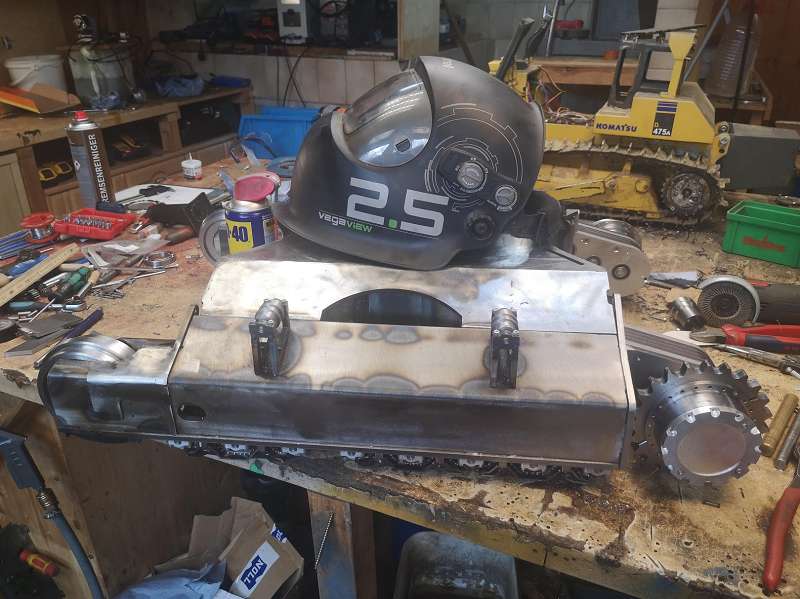

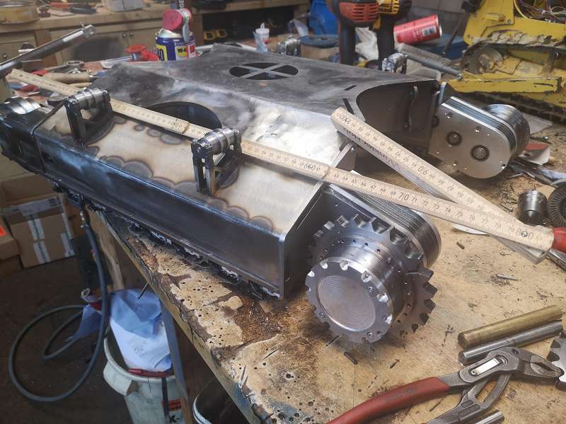

Soweit ist der Unterwagen nun fertig bis auf die Ketten auf die ich nun warte und Bei End Montage die Dichtungen und Modellbauschrauben natürlich. Bestimmt wird auch noch hier und da nachgeschliffen und nach gepuckt großes Grinsen

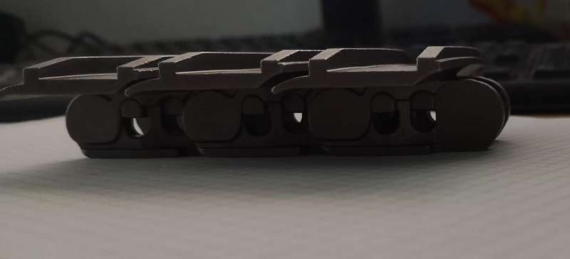

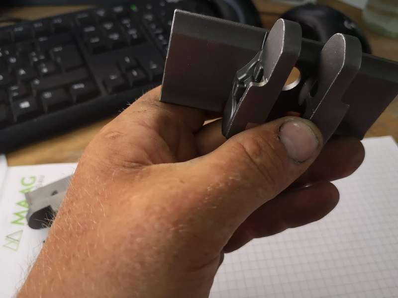

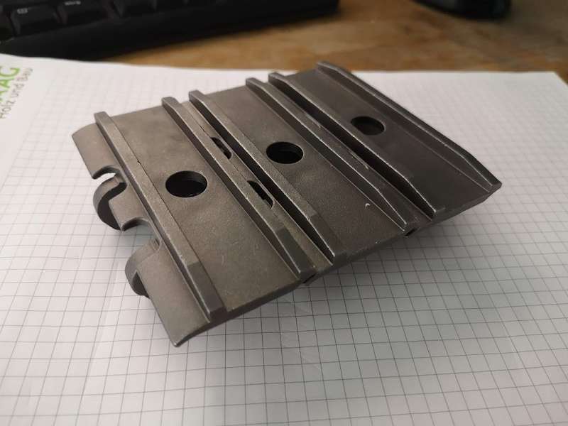

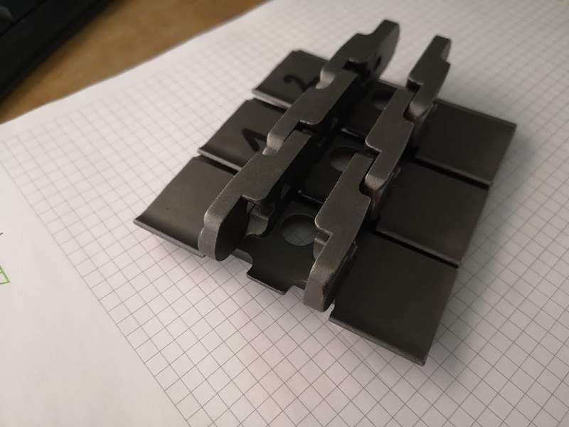

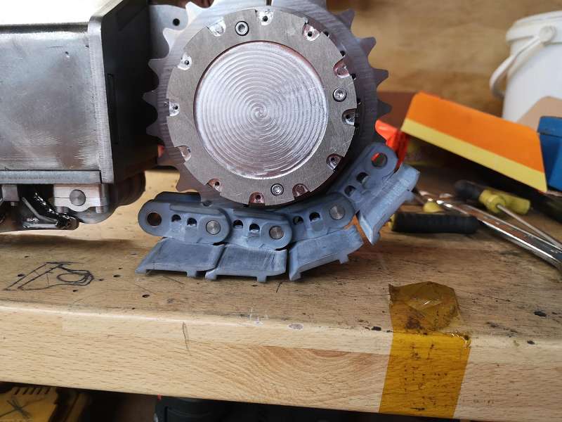

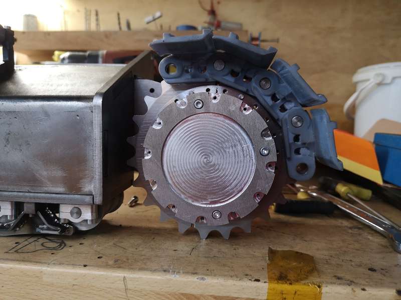

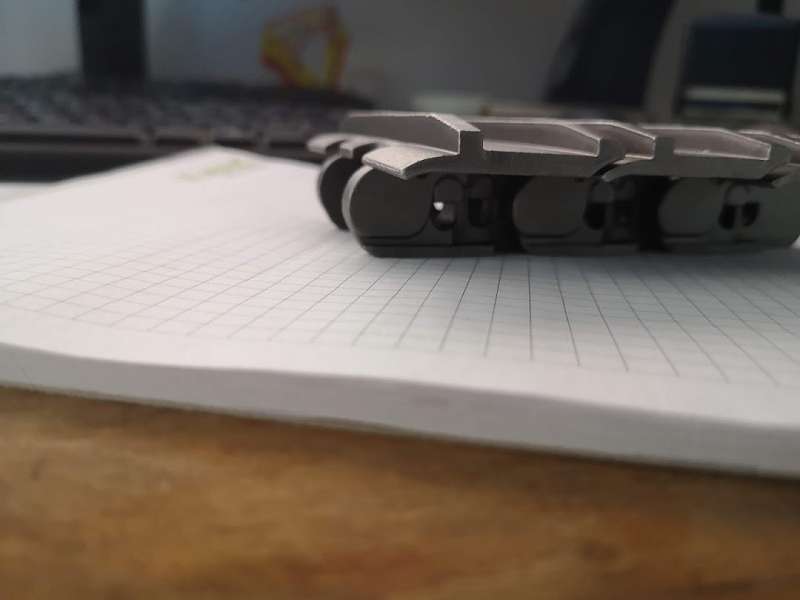

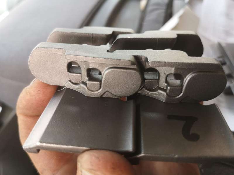

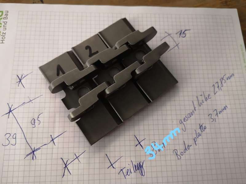

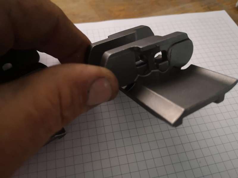

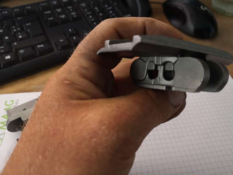

Heute sind meine Muster Kettenglieder gekommen aus C45!
21.06.2021 16:43 Christian ist offline E-Mail an Christian senden Beiträge von Christian suchen Nehmen Sie Christian in Ihre Freundesliste auf
Dabei seit: 16.01.2010
Beiträge: 5.265
Wohnort: England
Level: 56 [?]
Erfahrungspunkte: 29.719.944
Nächster Level: 30.430.899
710.955 Erfahrungspunkt(e) für den nächsten Levelanstieg
wow! Spitze!
Ich war ja doch etwas besorgt, denn C45 ist ja nicht so gut gießbar wie Grauguss, aber das sieht sensationell aus, oder übersehe ich etwas?
21.06.2021 20:07 JensR ist offline E-Mail an JensR senden Beiträge von JensR suchen Nehmen Sie JensR in Ihre Freundesliste auf
Erfahrungspunkte: 14.932.972
1.326.355 Erfahrungspunkt(e) für den nächsten Levelanstieg
Nein Jens sie sehen in echt sehr gut aus großes Grinsen großes Grinsen

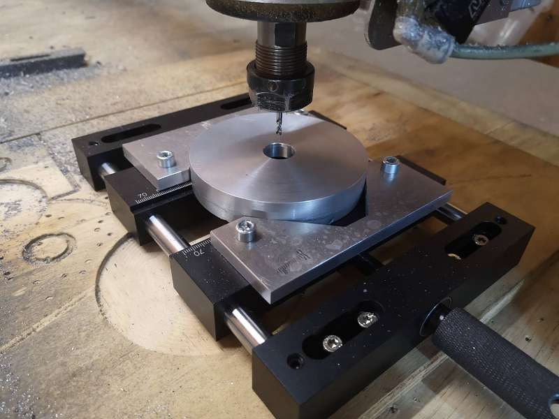

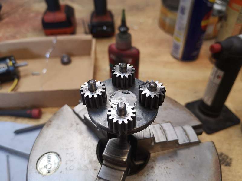

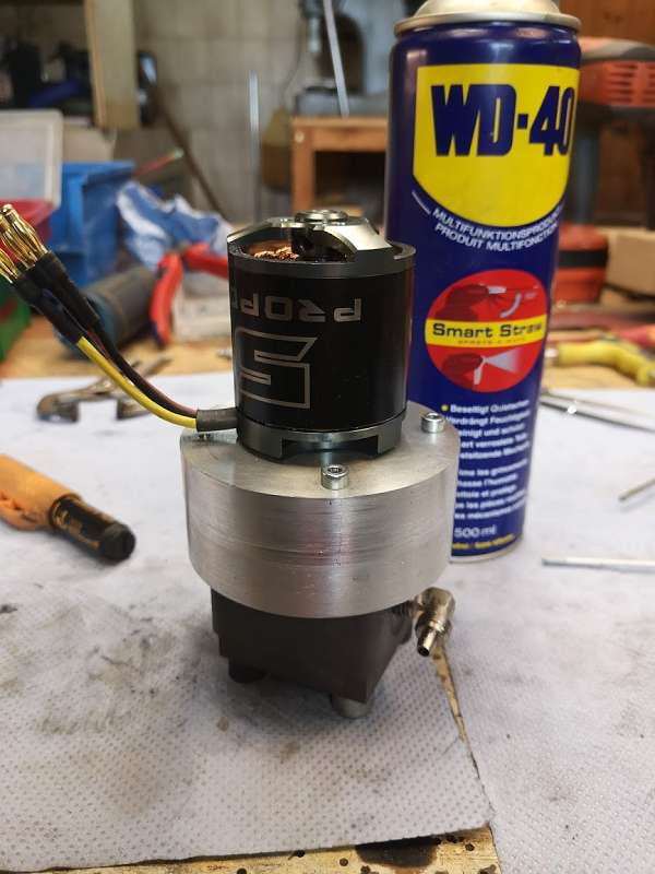

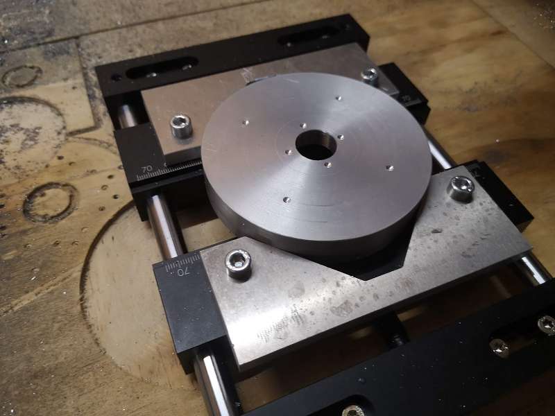

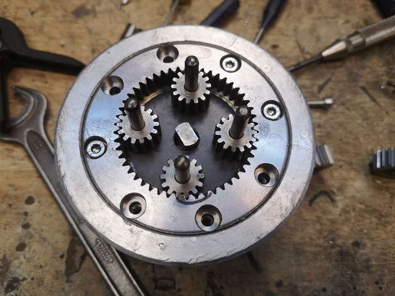

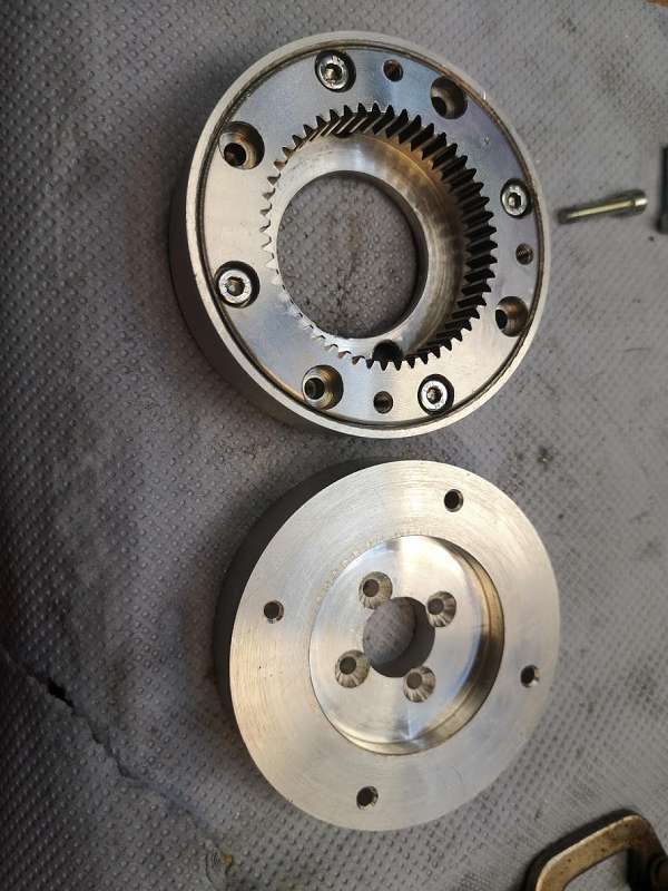

Letzte Woche habe ich mich mal an eine Hydraulikpumpe gemacht.
Die Pumpe ist noch die Falsche den diese macht bei 300U/min 3,2 Liter und ich benötige die mit 5,2 Liter aber zum Antrieb Testen reicht die auch.
Dazu habe ich mir aus dem Alulager eine Welle geholt diese zurecht gedreht um den Innenzahnkranz ein Gehäuse zu verpassen und ihn an der Pumpe selbst zu befestigen.
2 Extra Gewinde um den Zahnkranz auch wieder auszudrücken wenn nötig.
Hier der aufgespannte Motorträger und Deckel am Zentrierschraubstock um die Motorbefestigungslöcher CNC anzubohren.

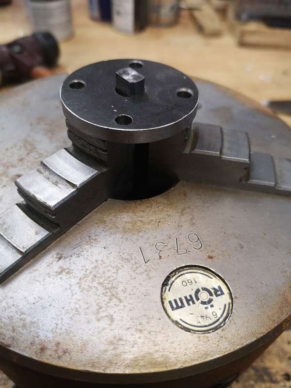

Hier der Gefräste Planetenträger den ich auf die Welle der Hydraulikpumpe geschweißt habe aufgespannt auf ein altes Backenfutter um sauber zu fluchten in alle richtungen.
Hier mit den Zahnrädern.

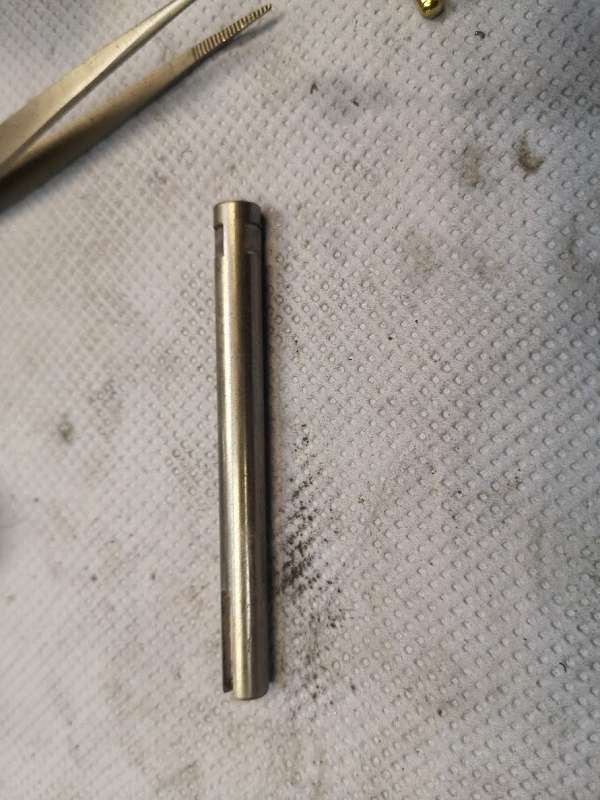

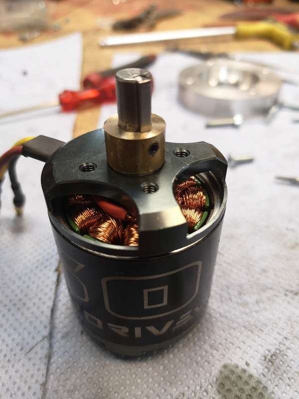

Neue Motorwelle für den Brushless Motor gefertigt mit Nut für die Passfeder.
Und zusammen gebaut
Die Pumpe macht mit der Untersetzung ca 2,2 Liter bei 65 Bar gegen DBV laufen gelassen.
05.07.2021 11:48 Christian ist offline E-Mail an Christian senden Beiträge von Christian suchen Nehmen Sie Christian in Ihre Freundesliste auf

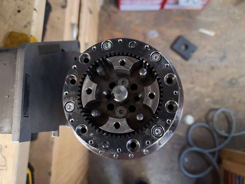

Die Raupe war zur Wartung des Turasgetriebes und Servowechsel in der Werkstatt.
Sie hat einfach zu viel Antriebsleistung das die Planeten und das Sonnenrad zu Sternen werden Zunge raus Zunge raus aber das ist Ok für mich wenn ich seh was sie weg schiebt.

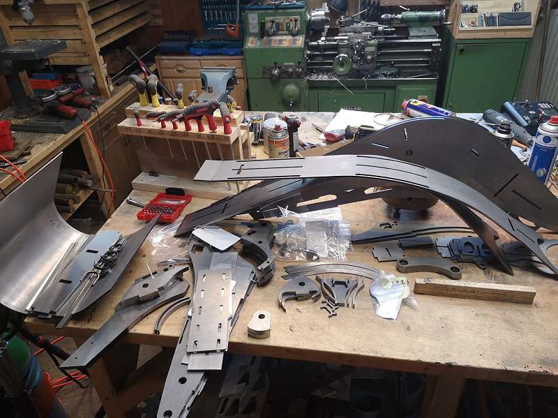

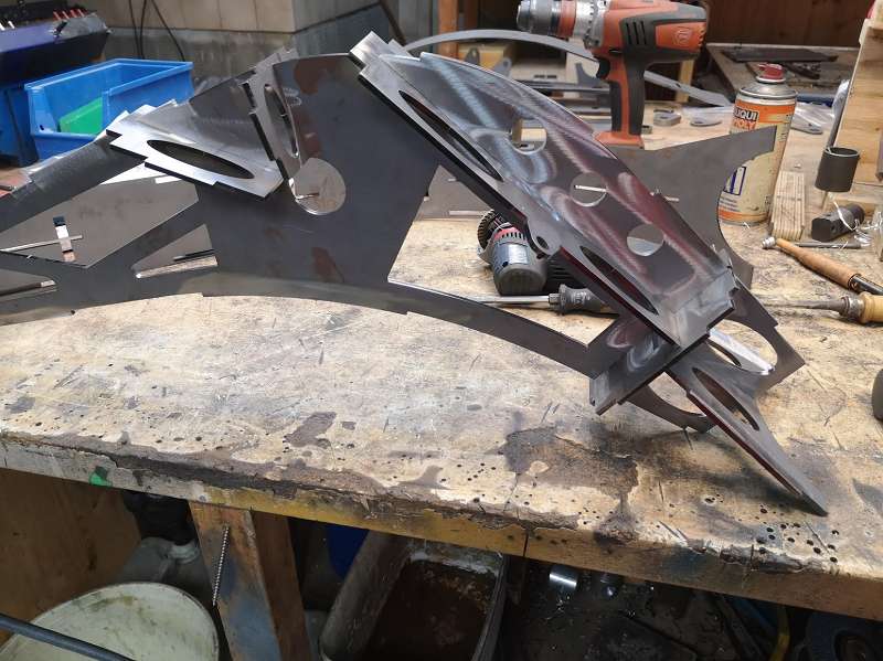

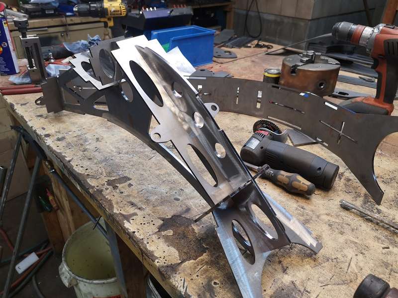

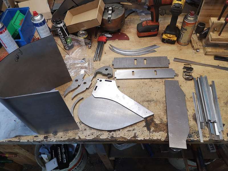

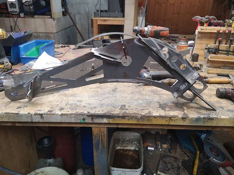

Heute konnte ich wieder Laserteile holen.
Hier alle Teile und sie sehen auf dem Foto wieder mal sehr klein aus großes Grinsen großes Grinsen
Die Löffelteile.
Der Stiel
06.07.2021 22:53 Christian ist offline E-Mail an Christian senden Beiträge von Christian suchen Nehmen Sie Christian in Ihre Freundesliste auf

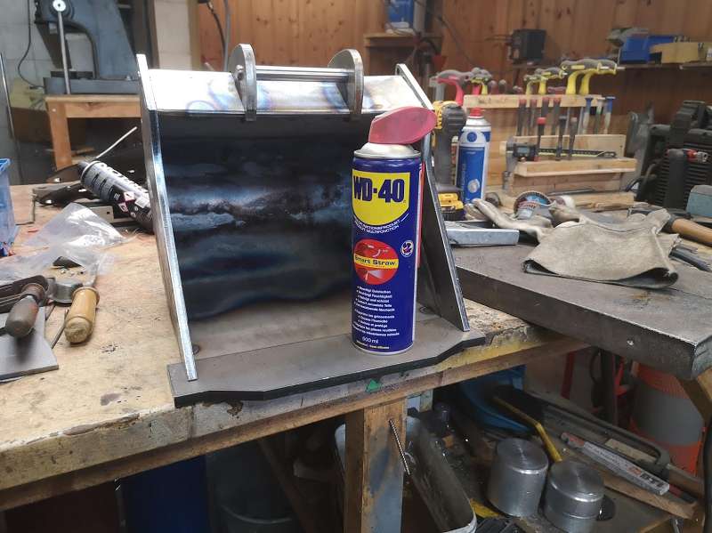

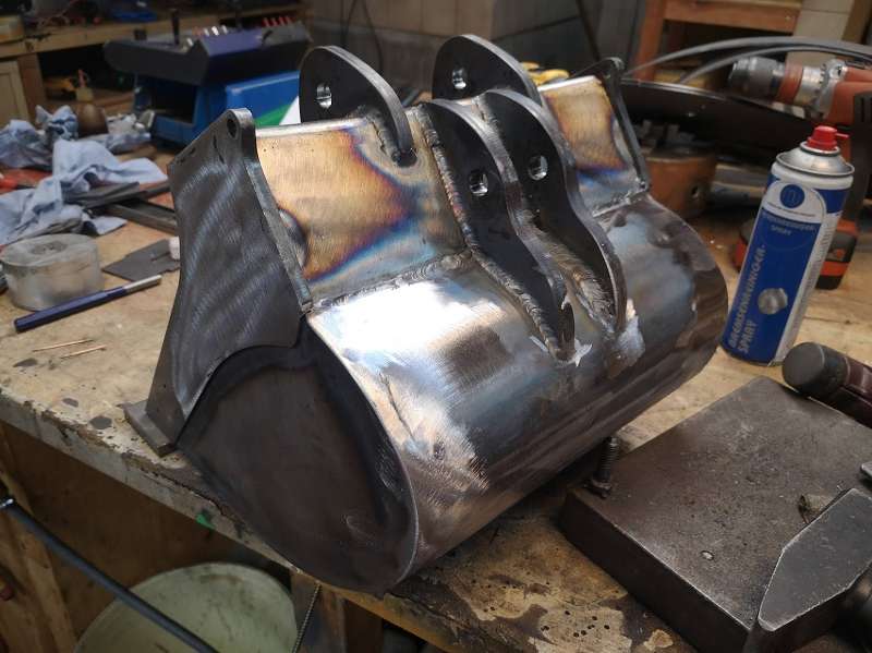

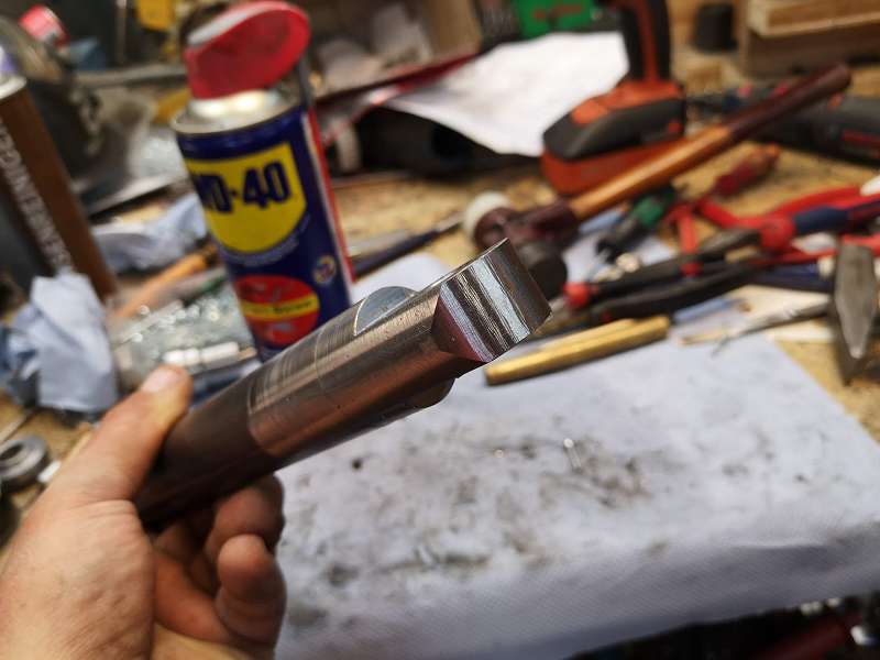

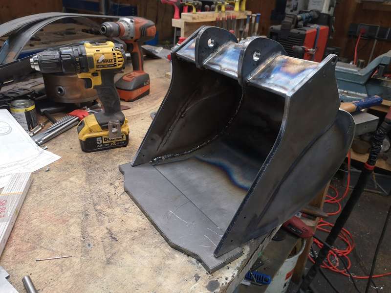

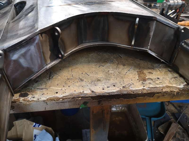

Gestern habe ich gleich mal den Löffel zusammengeschweißt.
Die Schneide ist ein 12 mm Blech und wird natürlich noch schräg gemacht
Heute habe ich gleich mal den Mono zusammen gesteckt um zu sehen wie alles passt.
