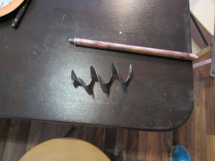

Hallo Leute,
hab mal angefangen die Wellern für die Schnecken zu bauen (Kupferrohr 15x1 li. u. re Lageraufnahmen hart eingelötet). Habe dann noch meine Bauteile auf der Zeichnung hin und hergeschoben, weil ich mir mit der Kette und der Spannung dieser noch nicht sicher bin.
MfG

Hi Daniel,
kannst du bitte ein eigenes Thema erstellen.
Du verwurschtelst sonst Christian's Thema(Thread). Augenzwinkern

Schön Abend,
hallo Felix, da mich Christian zu dem Thema eingeladen hat schreibe ich erst mal hier weiter.
Hallo Christian, die Lager für die Wellen sitzen direkt hinter den Kettenrädern und die zum spannen müssen halt irgendwie da mit hin, wie auf dem Bild.
War heute sehr fleißig und hab eine der zwei Schnecken gebaut. Es war eine scheiß Arbeit. Teufel Teufel Teufel Teufel Hab die Schnecken aus 0,75 mm Edelstahl gemacht,die Einzelteile dann hart verlötet und weich auf die Welle gelötet. Das wurde dann auf der Drehbank überdreht. Da lief die Welle das erste mal mit ihrer Arbeitsdrehzahl von 1100 U/min und ich hatte Angst. geschockt geschockt Ist aber alles gut gegangen und die Welle läuft rund und hat das Abdrehen gut überstanden.
Die Schnecke ist wahrscheinlich nicht perfekt, aber wenn sie mit dem Kugelfräser verschliffen wurde, sollte das Ergebnis ok sein.

habe soeben meine zweite Schnecke fertig gestellt. Der scheiß Edelstahl hat sich bis zuletzt gewehrt wie die Sau. Habe auch einige Blessuren davon getragen, hoffe der Schmerz lässt bald nach.
Bilder mache ich noch, denn die Schnecke muss noch auf die Drehbank.

es geht weiter.
Das Programm wurde noch mal überarbeitet.
Der Test wurde heute nach gefahren.
Schön langsam und leise. großes Grinsen

das sieht ja richtig gut aus!! 10 Sterne Und hat mit Sicherheit keine offenen Stellen an den Fingern hinterlassen. verwirrt verwirrt Freude Freude
