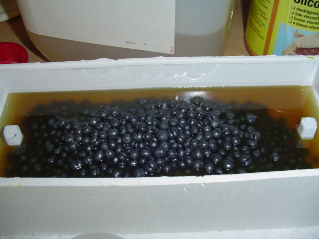

so Männers, lange ist es her - aber nachdem jetzt endlich wieder ein bißchen Ruhe eingekehrt ist.... hier die versprochene Foto-Lovestory großes Grinsen
Angefangen wurde mit einem passenden Rahmen für die Form aus Holz. verwendwar ist natürlich alles mögliche - für kleine Formen eignet sich übrigens wunderbar Lego - damit sind entsprechende Formen ruck-zuck zusammengesteckt Augenzwinkern
In die Form wurde ein Stück Poly gelegt mit den Eckmaßen ca. 5mm mehr als das Positiv ansich - das ist wichtig für später um einen sauberen Abschluss zu bekommen
Die Polyplatte wird nun mit Doppelseitigemklebeband auf die Rückseite des Positivs geklebt und nimmt in der Form platz - besser ist es die Polyplatte an dem Formboden ebenfalls zu sichern damit kein Resin unterlaufen möglich ist.
Entsprechend in der Form ausrichten.
Jetzt beginnt die Sauerei trink1
Zum Mischen sollten man schon entsprechend Genau arbeiten - stimmt das Verhältniss Härter/Mischer nicht - gibt das eine endlose Sauerei und das Positiv ist meisten hinüber
Nach dem anrühren der Tunke wird alles in die Form geschüttet bis diese gut bedeckt ist.
Danach geht das ganze flux in den Backofen - jau genau - wer geduldig ist, kann die ganze Sache auch über Nacht aushärten lassen - bei 70° erledigt sich das allerdings in 45 Min. Zunge raus
So kommt das ganze nach der Demontage des Holzkörpers heraus
Der erste Erfolg - die Form sitzt. top
Hier kann man jetzt auch erkennen für was die Polyplatte zu Anfang gut war - diese bildet jetzt mit der Form den "Abschlussdeckel - durch die 5mm überstand ergibt sich so eine Auflage des Deckel und ein sauberer/gerade Abschluss ist gesichert.
Die nächste Runde Sauerei - UND Resin gibt min. eine genauso große wie Silikon - also nix über die Sonntagshose schütten großes Grinsen
Auf Wunsch von Jo wurden direkt Bleikugeln mit in die Form eingelassen - hierbei wurde in 2 Schichten gearbeitet - erster Guss wurde die Form zu 1/3 gefüllt - aushärten lassen - dann Blei verteilen und weiter volllaufen lassen - somit ist das äußerste nicht von direkten Einschlüssen der Kugeln betroffen - sicherlich kann man auch hier Bleiplatten benutzen - damit entfällt das lästig auftürmen dieser miesen kleinen Kugeln großes Grinsen
In den Polydeckel wurden nun noch 3 große Löcher als Entlüftung gebohrt - der Deckel wird dann auf die Form gesetzt und durch die Löcher wird das jetzt noch fehlende Resin nachgeschüttet - ruhig soweit voll machen das es sich aus den Löcher drückt - somit sind Lufteinschlüsse fast ausgeschlossen.
Nach dem Anziehen des Resin - solange das Resin noch warm/heiß ist - das übergelaufen Resin aus den Löcher mit den Fingern schon wegpiddeln - geht dann noch wunderbar.
Nach dem aushärten - Erfolg Nr. 2 - Guss hat geklappt. smile
Hier schön zu erkennen - die Angusslöcher die jetzt nur noch verschliffen werden müssen.
Fertig großes Grinsen großes Grinsen großes Grinsen
Noch der Vergleich mit dem Positiv.
Das soll nur eine Hilfestellung sein, wer mal vor hat so etwas abzugießen - natürlich gibt es noch viele weitere Möglichkeiten um eine Form zu konstruieren - ich bin schließlich kein gelernter Formbauer - die können das sicher noch besser und sauberer - aber es ist eine einfache Möglichkeit solche Teile herzustellen.
Bei 2 oder noch mehrteiligen Formen wird die Sache schon spannender - aber die braucht es zum Glück ja hier nicht großes Grinsen
Bei Fragen und Anmerkungen - immer her damit großes Grinsen

Elastosil M4440 + entsprechenden Härter
das kg zu 29,59 + Härter 3,19
Dieses gibt es auch als 4470 hitzebeständig für Zinnlegierungen
Das Resin trägt die Bezeichnung
Biresin G 27
auch wieder Resin und Härter zu je 12,90
Dieses gibt es noch in der LR Ausführung die eine Topfzeit von 4 4,5 Min hat.
Einfach mal bei denen auf der Seite vorbeischauen - und falls Du etwas bestellen möchtest - besser Anrufen - Bei Mails vergehen schonmal paar Tage bis da was als Antwort kommt großes Grinsen
Und nein - ich stehe in keinerlei Verbindung mit weissmetall - hab mit dem Zeug von denen jedoch nur sehr gute Erfahrungen gemacht.
Das Silikon von Jo geht für diese Form ohne weiteres - aber bei feinen Details wird sie wohl schon zu zähflüssig sein.
29.03.2006 22:03 Daniel303 ist offline E-Mail an Daniel303 senden Beiträge von Daniel303 suchen Nehmen Sie Daniel303 in Ihre Freundesliste auf
