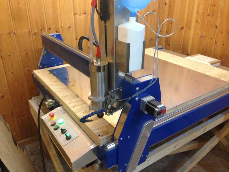

Nachlangen zögern hab ich mir nun an meine CNC auch eine HF Spindel dran gemacht !

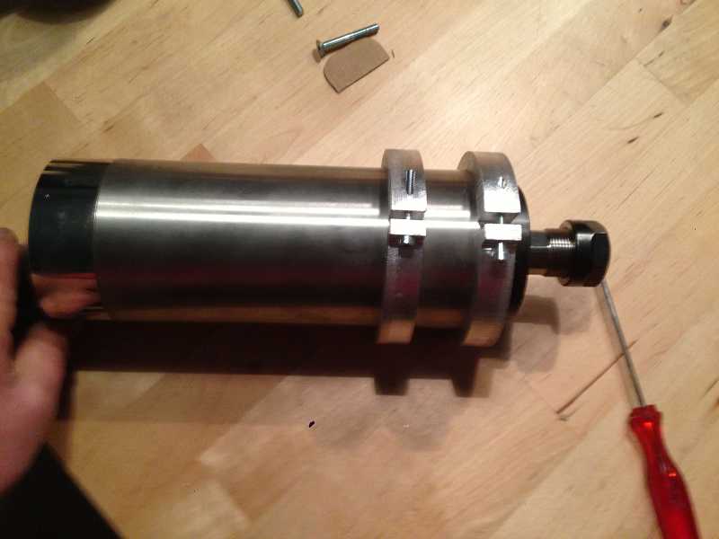

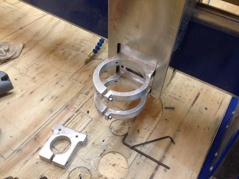

Dann muste ich mir erst noch aus 15 mm Alu zwei neue Halter fräsen und eine Bohrschablone !!!
Die ich dann auf den halter gedrückt habe und den halter gebohrt habe!!
So weis ich das die Löcher absolut parallel und passgenau sind !
Dann noch die Klemschraube vorne rein machen und fertig !!

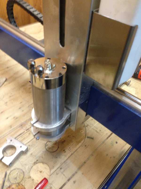

Dann noch an die Z Achse der Maschine dran bauen .....
Spindel rein !

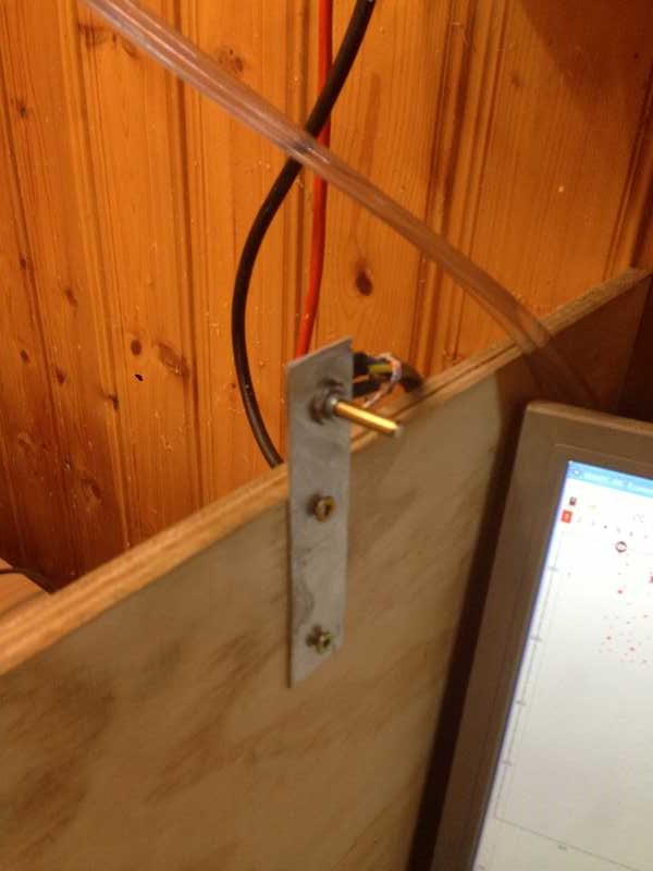

zu allerletzt noch das Poti für die Drehzahlregelung
Als Kühlung habe ich eine Eheim Aquariumpumpe genommen und einen 30 Liter Wassereimer mit Deckel klappt prima !
Hier mit einem Alufräser 6 mm Zustellung 1 mm Bahnabstand 70%, am anfang des Videos mit 25 mm/sec und dann hoch auf 50 mm/sec das wäre mit dem Kressmotor nie gegangen ....
