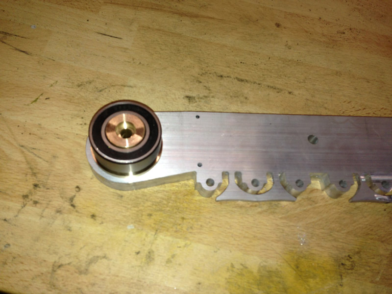

Hier mal ein paar Laufwerksteile großes Grinsen

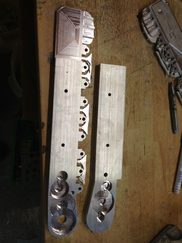

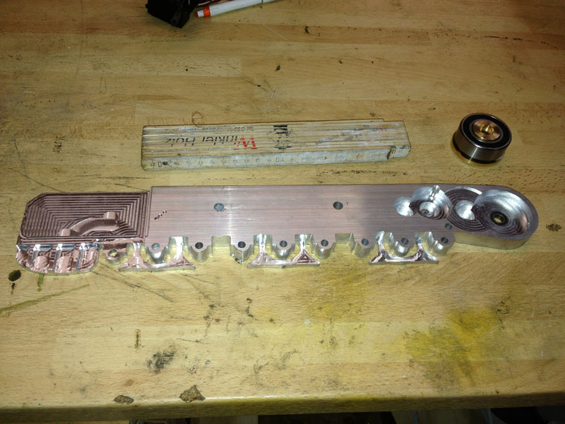

Hier noch ein Paar Teile!

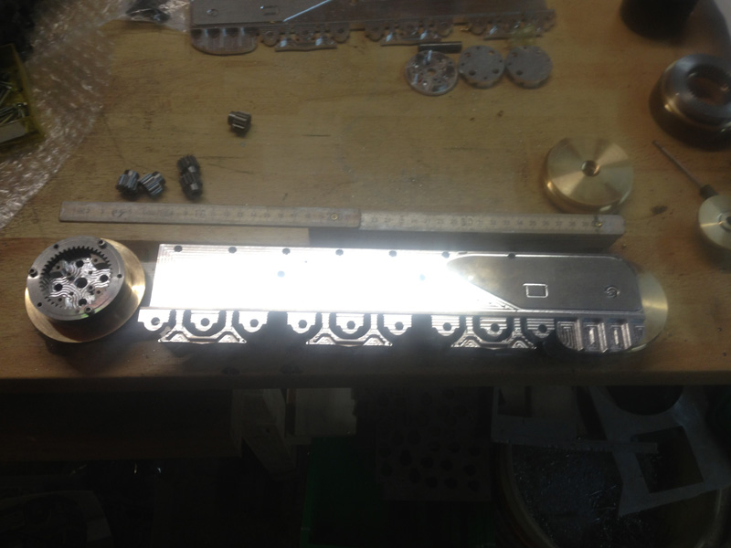

Ich hab noch ein paar Zunge raus

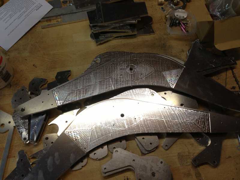

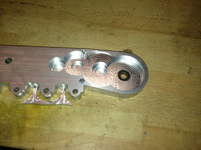

Leider werd ich die fahrwerksschiff Teile nochmal machen da ich erst nachdem sie ausgefräst waren merkte das meine CNC Schnittverluste hatte und pro Zustellung immer im versatz fuhr .... die Laufrollenbohrungen würden passen aber das will ich nicht scon am anfang auf ungenaue teile aufzubauen.

Teile 2 mal machen nervt aber gehört einfach dazuAugenzwinkern no risk no fun.

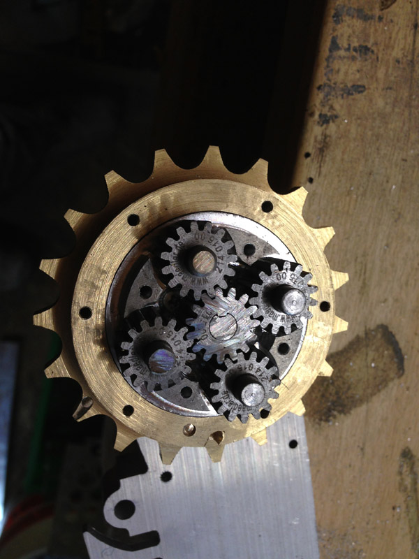

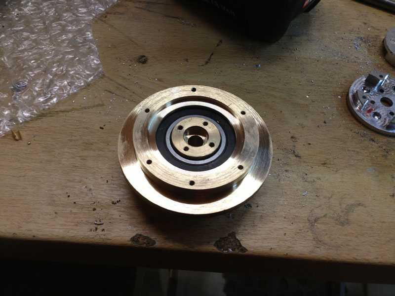

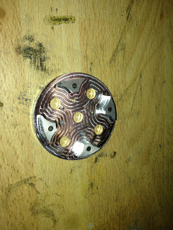

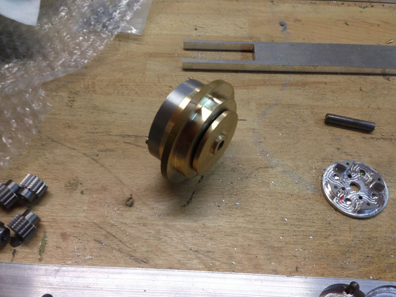

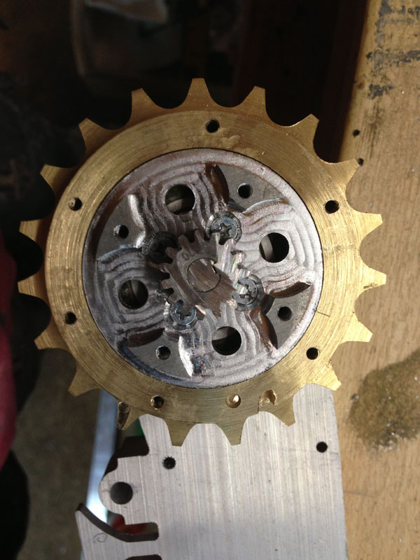

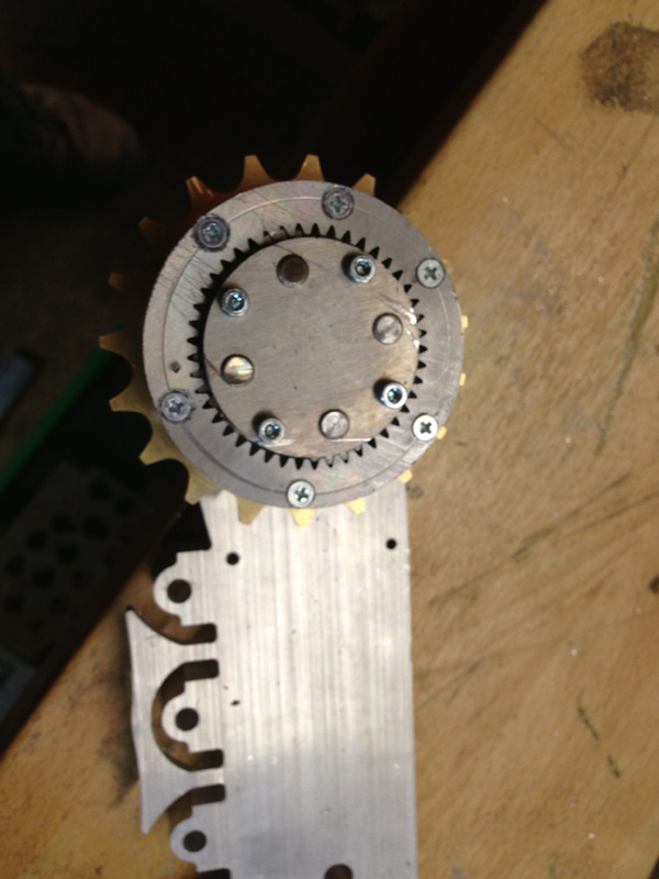

Heute Hab ich die Zahnräder gepimpt Tragrollen gedreht und den Deckel fürs Getriebe gefräst !

Sehr schick!
Was hat Dich bewogen, das mit Zahnrädern zu machen, ist Kettenantrieb "out"?
Ich steh hald auf Zahnräder Zunge raus
und die Untersetzung ist hier 66,75 zu 1
der Antrieb wird ein 5:1 Planetengetriebe mit nem Brushles mit 90 Watt !
Das hier ist aber 100:1 aber dann hätte ich 6675 zu 1 großes Grinsen und 2 umdrehungen in da minute .....

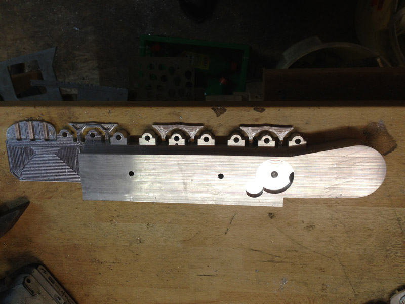

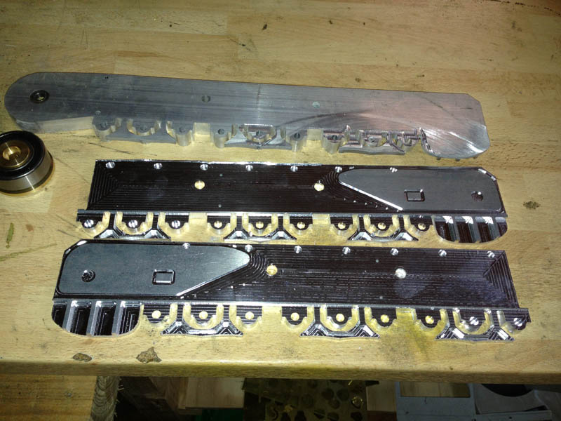

Nachdem der 8x8 fertig ist und die neue Spindel montiert ist geht's nun hier weiter mit Teile fräsen !
hier ein wenig Fahrschiffteile !
Dann Teile für den Löffelstiel, Monoblock und A-Block !
Da kann mann leider nur 10 Sterne Geben .
Danke Kalle aber erst muss es noch zusammen passen großes Grinsen
Freude Das wird schon passen . So wie ich deine Arbeit kenne .
