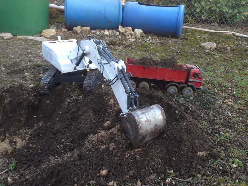

[1:14,5] Liebherr R 9150
Hier nochmal mit 30 Kg ... ich denke das sollte reichen ?
https://www.youtube.com/watch?v=NNhG4NdwbQg

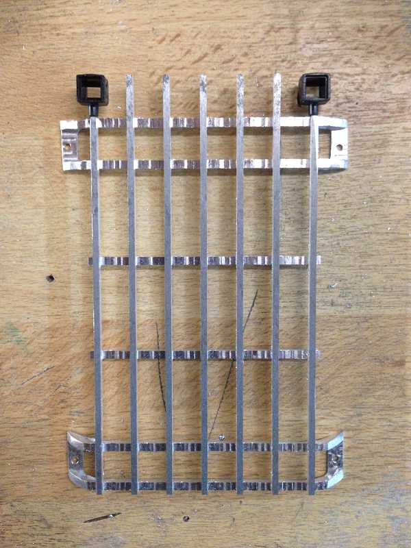

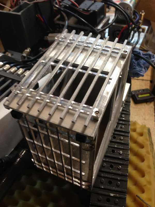

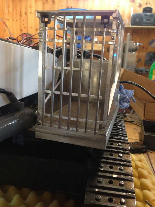

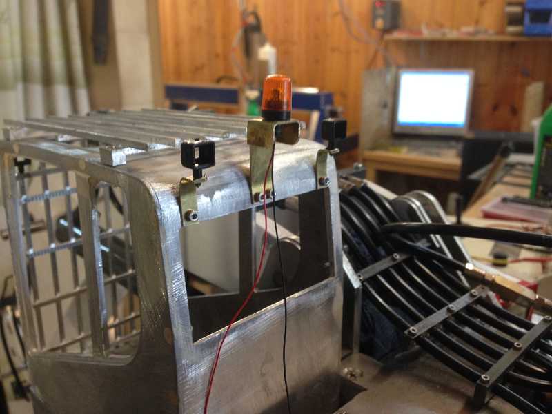

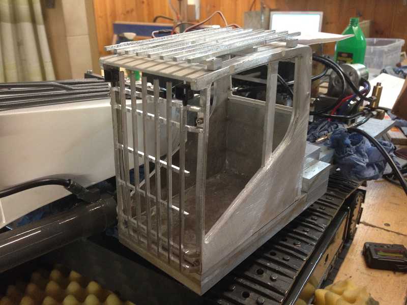

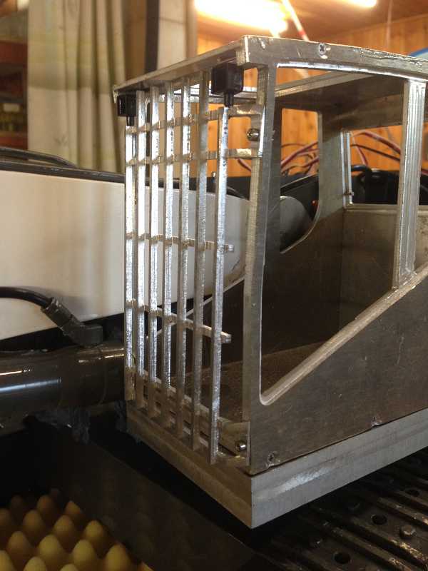

Heute hab ich mal ein Steinschlagschutzgitter für die Frontscheibe gemacht incl Lampen !
Achso .....

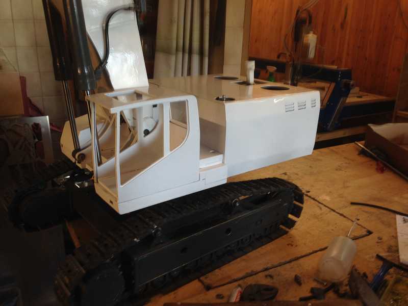

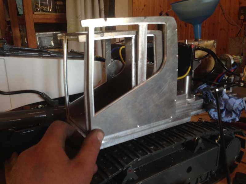

Und ne neue Kabine hab ich gemacht die alte war mir ein wenig zu groß !
Ich finde nun passt es besser !
Schönes Gitter brauche ich auch noch für meine CAT Bagger . Freude
Danke Kalle
Hab gleich noch das obere auch gemacht !
Soll ich das vordere biegen so wie die Kabine gebogen ist ?!
Nein ich nehme es auch gerade . Augen rollen
Passt aber bei dir nicht Kalle Zunge raus

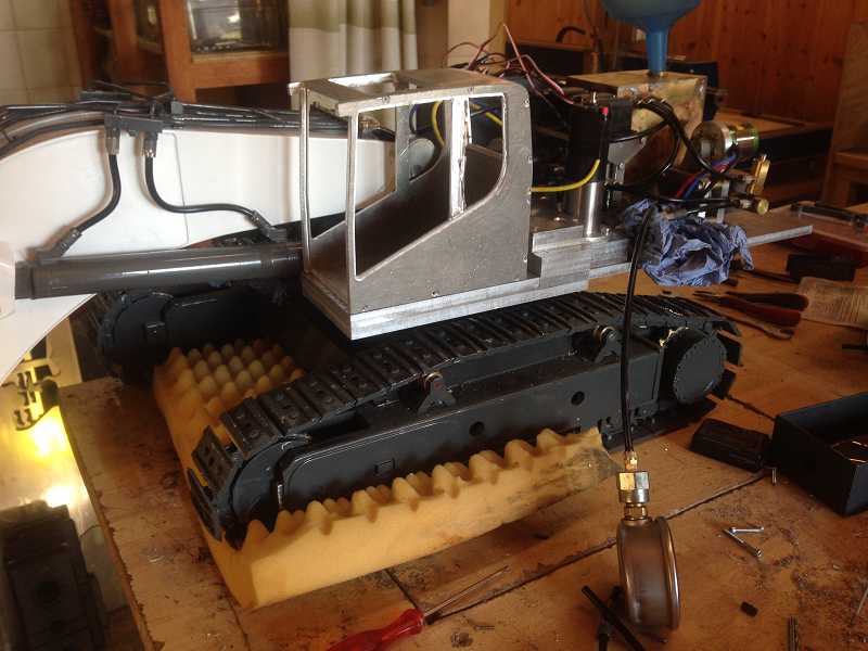

Heute hab ich an der Kabine weiter gemacht ....
Dann hab ich noch nen Halter gemacht der aufs Heckgewicht kommt für den Scheinwerfer und eine Rückfahrkamera !
Und dann hab ich noch Zurössen gemacht die an den Unterwagen und an Monoblock dran kommen !

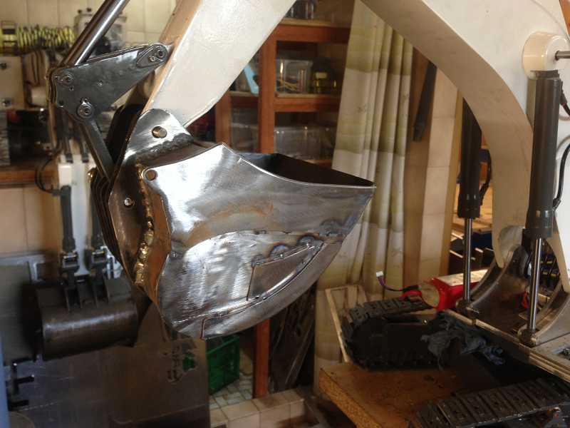

Heute sind die Laserteile gekommen und ich konnte gleich loslegen !

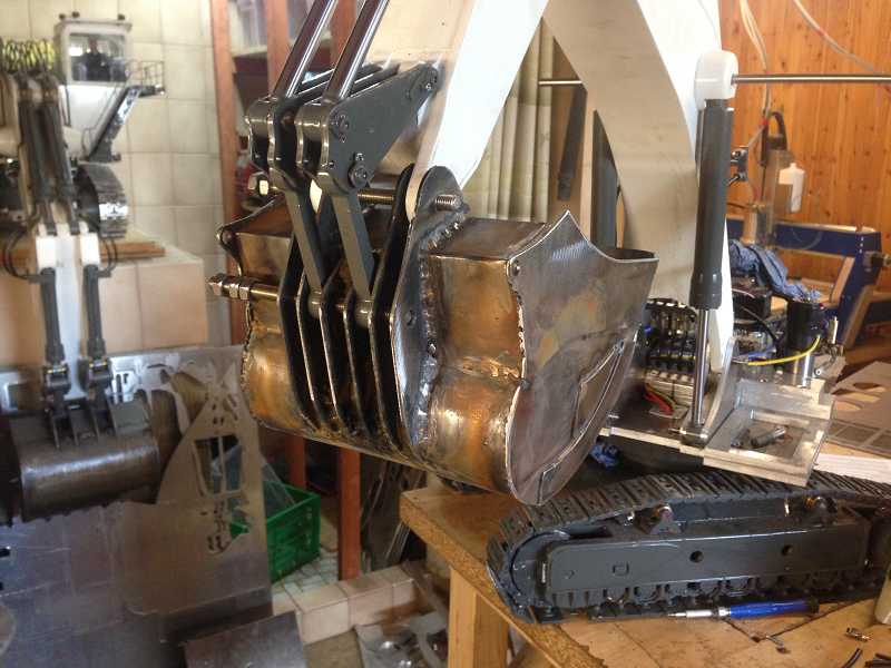

Als erstes hab ich den Löffel zusammengebraten ... Gott sei dank sieht man bei Grau die Nähte nicht mehr so ....
Soll ich diese verstärkungsstreifen auf den rücken drauf machen ???? lust hab ich nicht so aber... Und denkt ihr das hält auch wenn ich sie weichlöte ???

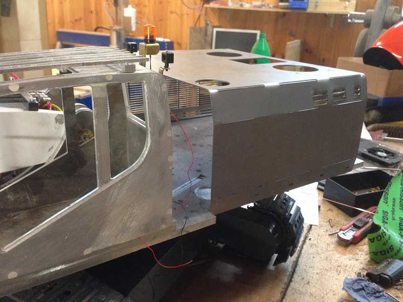

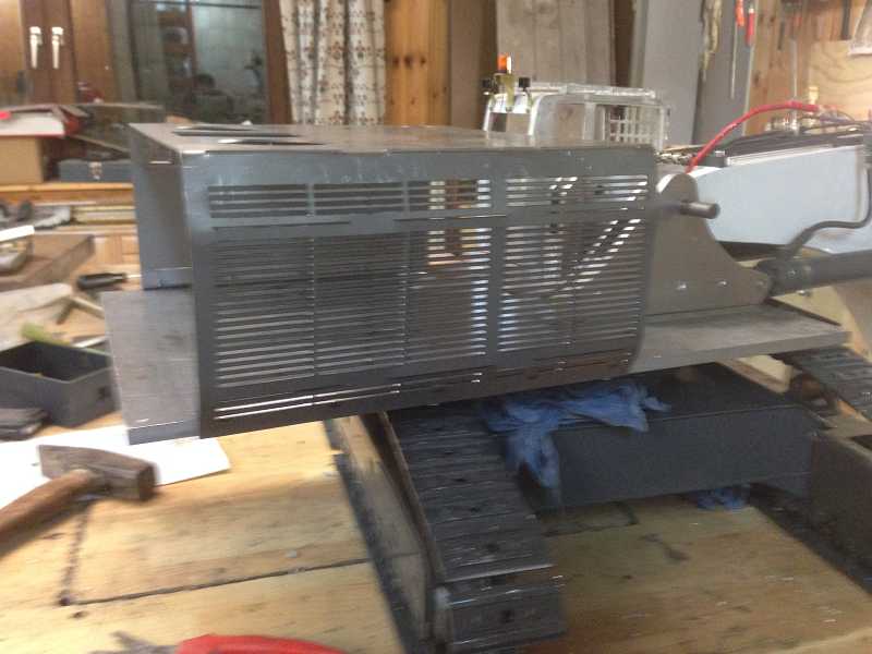

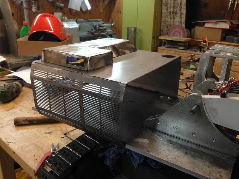

Dann hab ich die Abdeckung zusammen geschweißt !
Und das Gehäuse mal drauf gesteckt !

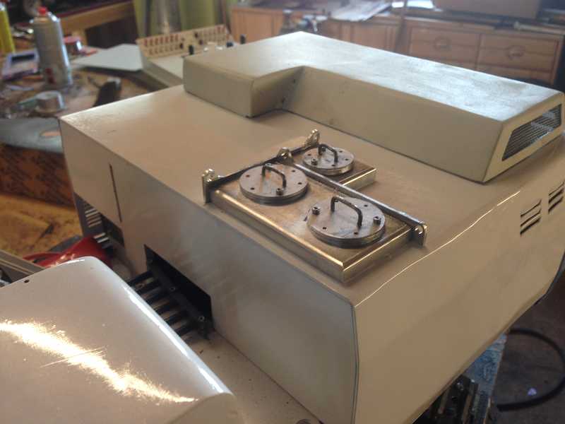

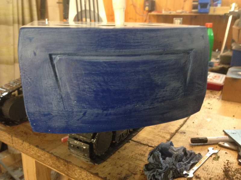

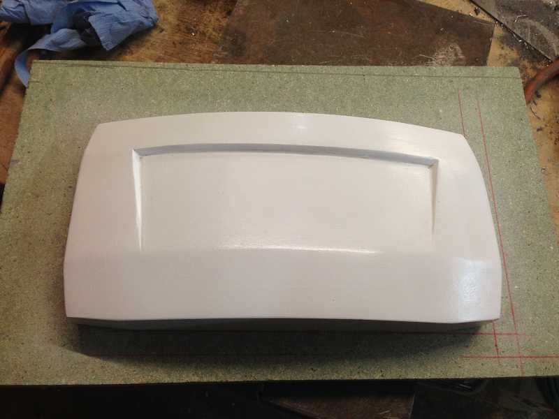

Und dann hab ich mir das Heckgewicht 3D gefräst, die kannten muss ich noch schräg schleifen. Dann wird's lackiert und eine Form gemacht und wie beim 954 C abgegossen!

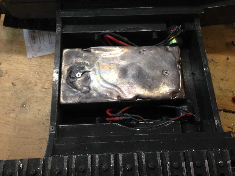

Nachdem ich getestet habe das der Bagger ohne Heckgewicht ganz ausgestreckt 10 Kg hebt ohne zu kippen und in den Löffel ohnehin Nur 3,... Liter rein gehen sollten 10 Kg Dick reichen.... zu Sicherheit dachte ich mir mach ich in den Unterwagen noch 6 Kg Blei rein dann steht er auf jeden fall gut !

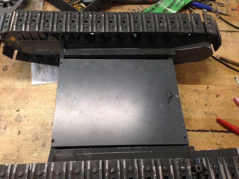

Dann gleich noch einen Deckel drauf dann ist alles geschützt !

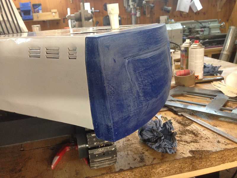

Dann hab ich noch am Heckgewicht selbst weiter gemacht ... so sieht es nun aus Lackiert und mit Trennmittel eingesprüht bereit zum Abgießen .... !

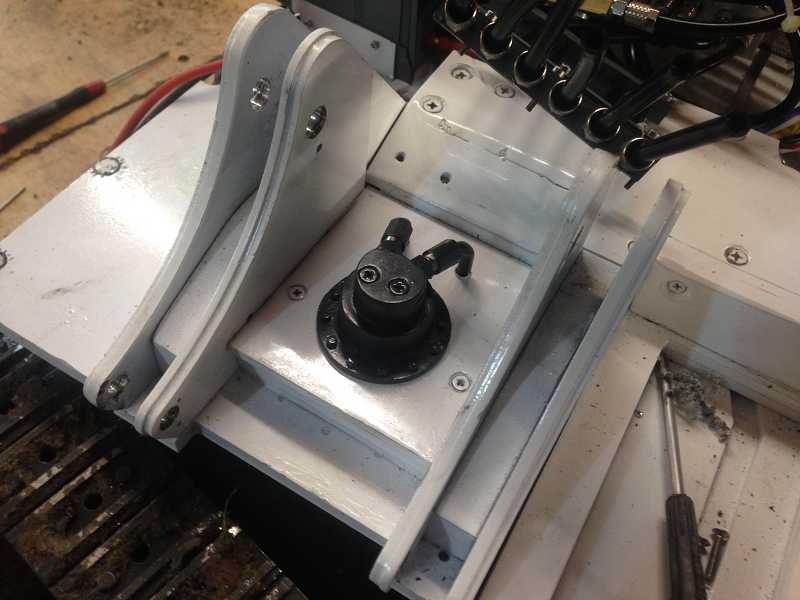

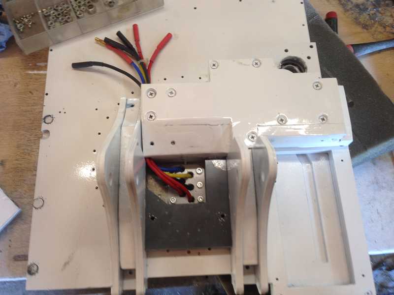

Hier die Kabel der Drehdurchführung und die Abdeckung dazu

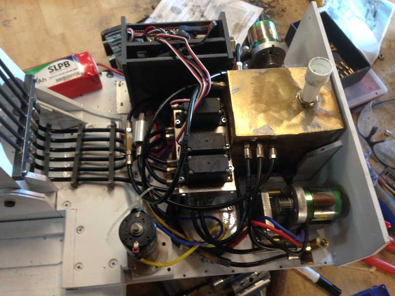

Hier das ganze Innenleben !
Und dann mal zusammengebaut

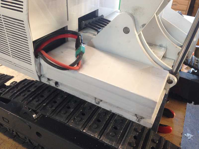

Hier der Platz für den 16000er Lipo ... passt haarscharf da hin !
Und den Deckel Drauf!

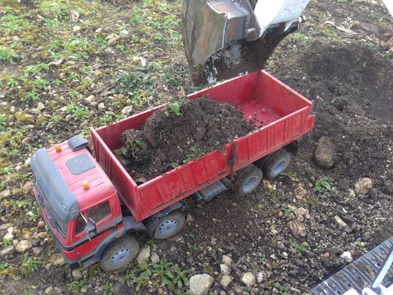

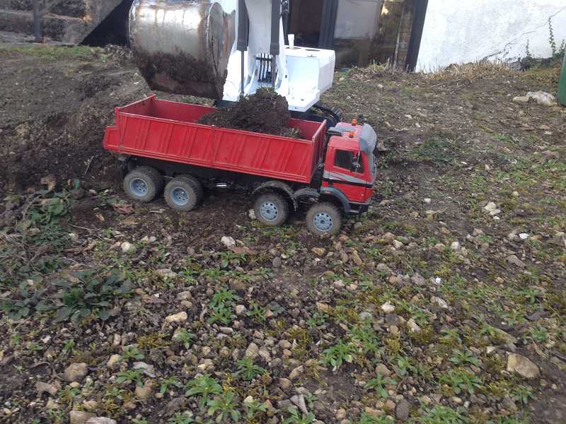

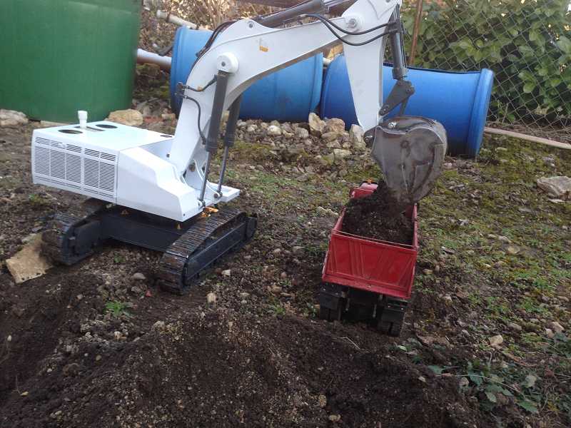

Hier mal ein Löffel voll!
Und der Zweite....
bei meiner übertriebengroßen Mulde gehen 2 Löffel rein ....!

Dann wurde das Heckgewicht gegossen !

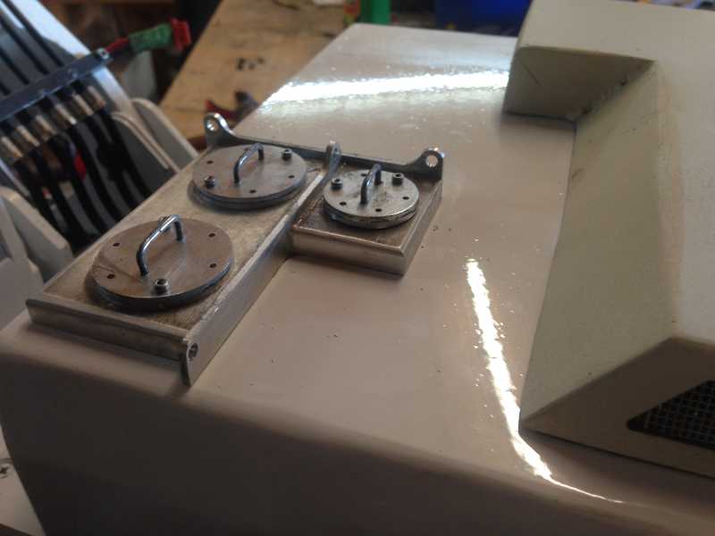

Dann die Tanks !!

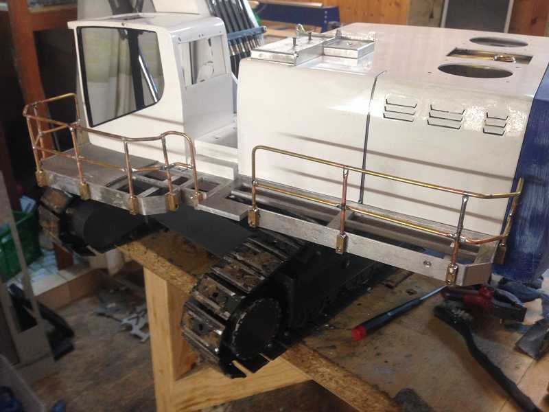

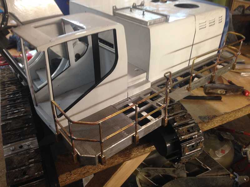

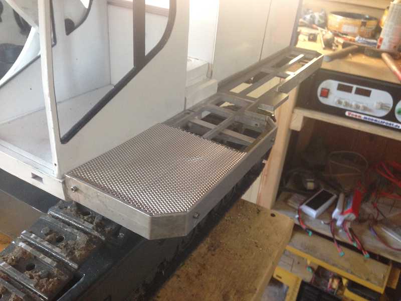

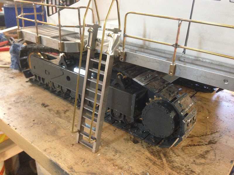

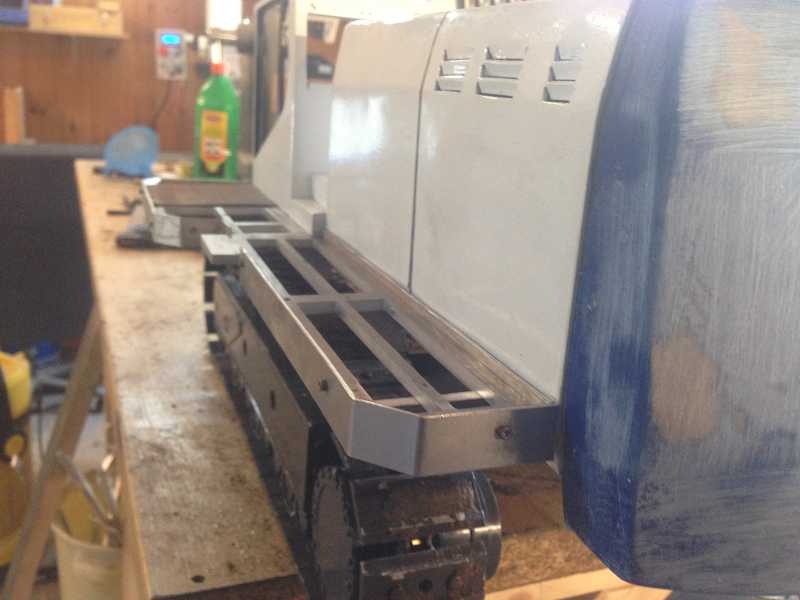

Und heute hab ich dann begonnen den Balkon zu machen !
Und dann noch das Geländer !
Nur noch verputzen und den Belag drauf !!
Bisl gings wieder weiter ... mit nem Lampenhalter am Heckgewicht !

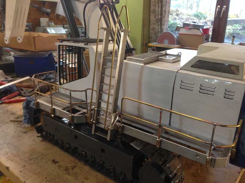

Und dann hab ich noch die Leiter dran gemacht die man auf und ab bewegen kann !
Unten
Und oben

geht die Leiter nur manuell hoch und runter oder machst du die noch mechanisch?? wäre bestimmt sehr cool.

Ist das Streckmaterial oder Gittermatten auf dem Laufsteg??
