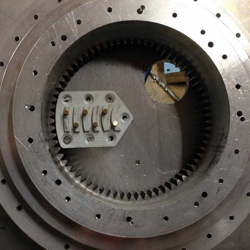

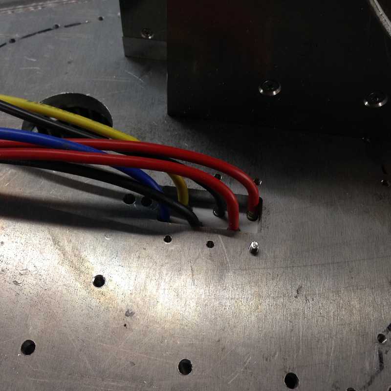

Und dann hab ich mit der Drehdurchführung begonnen !

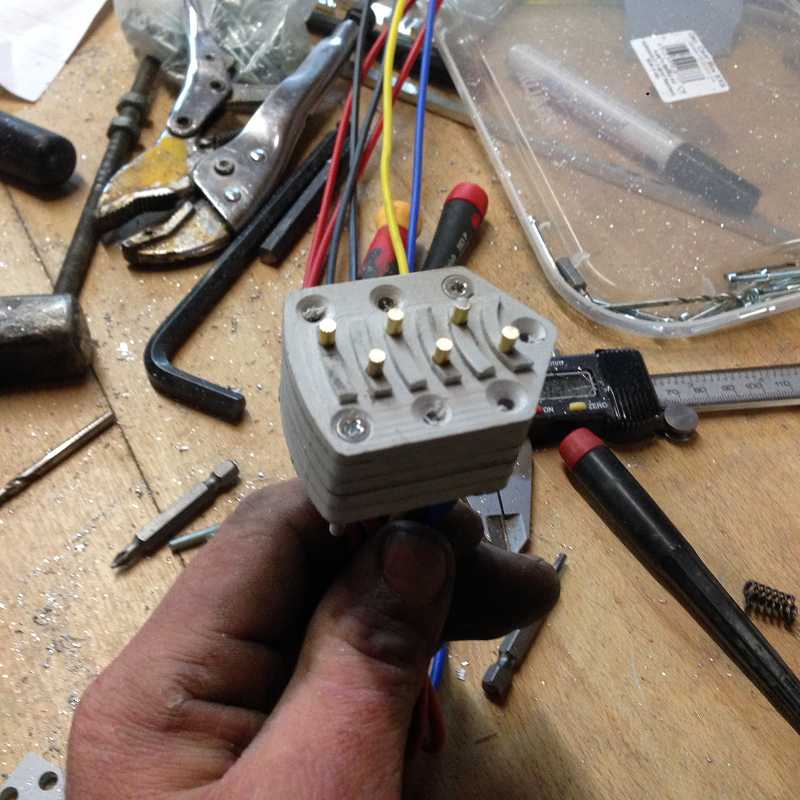

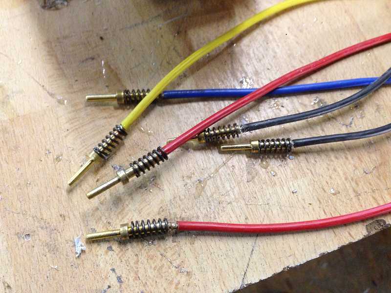

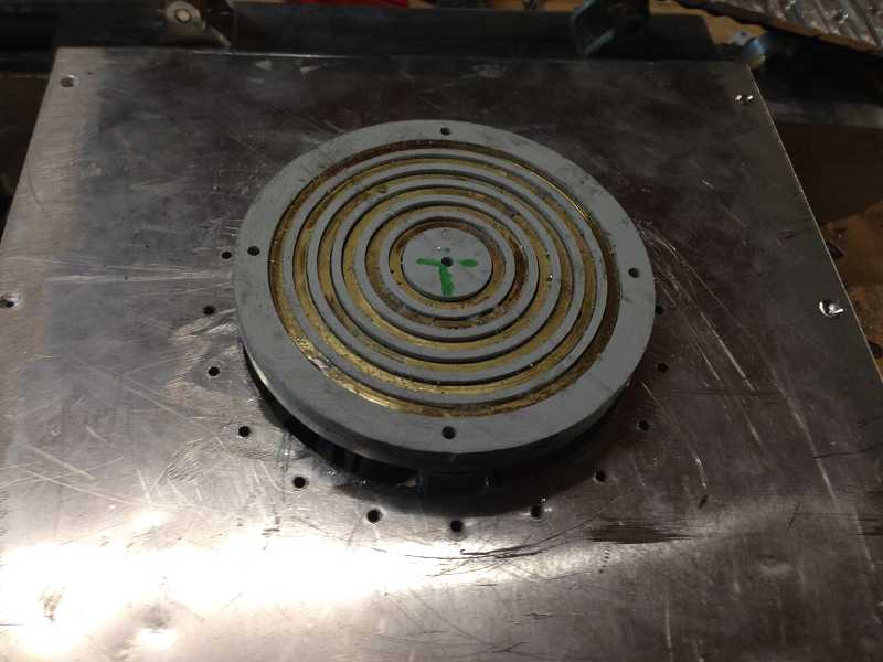

Hier zu sehn der Alubock wo das Kunststoff drauf liegt und die Kabel....
Von Oben mit den Schleifringen !

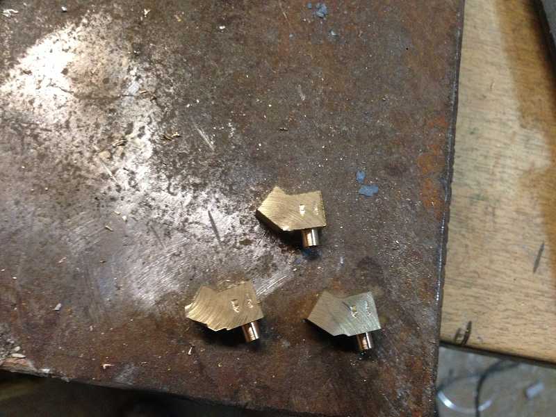

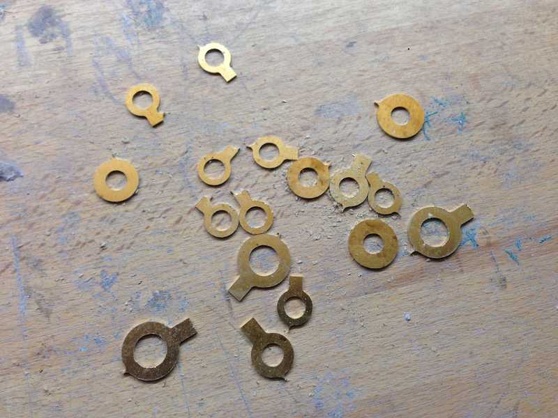

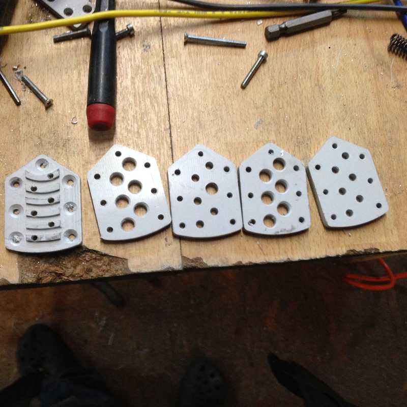

Hier hab ich mir so Pins gedreht
Und die Kunststoffteile wo alles rein kommt !
Dann zusammengebaut !
Und montiert im Drehkranz!
Hier noch die sicht von oben !
Im Grunde ist die Drehdurchführung wie beim R 9350, aber der Vorteil ist bei der Art ich kann sie aussermittig Positionieren und ich kann Unter und Óberwagen ohne Kabelsalat Trennen, was ja bei den meisten nicht der fall ist !

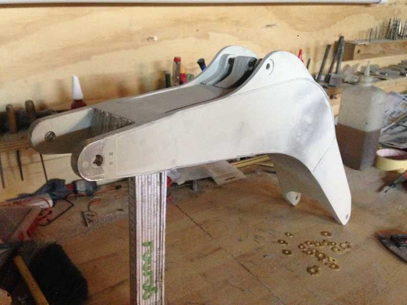

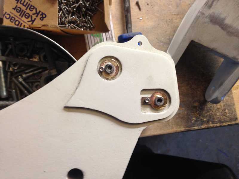

Die Tage habe ich die Drehsicherungen für die Bolzen ausgefräst.

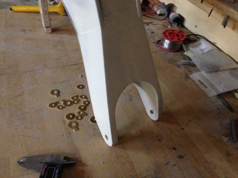

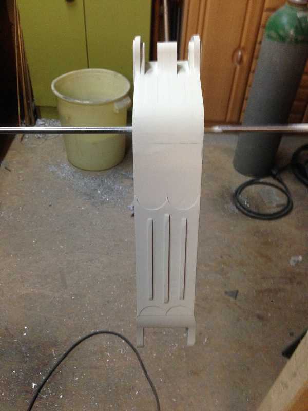

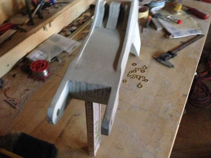

Die Gabel am Mono ausgefräst und alles verspachtelt!

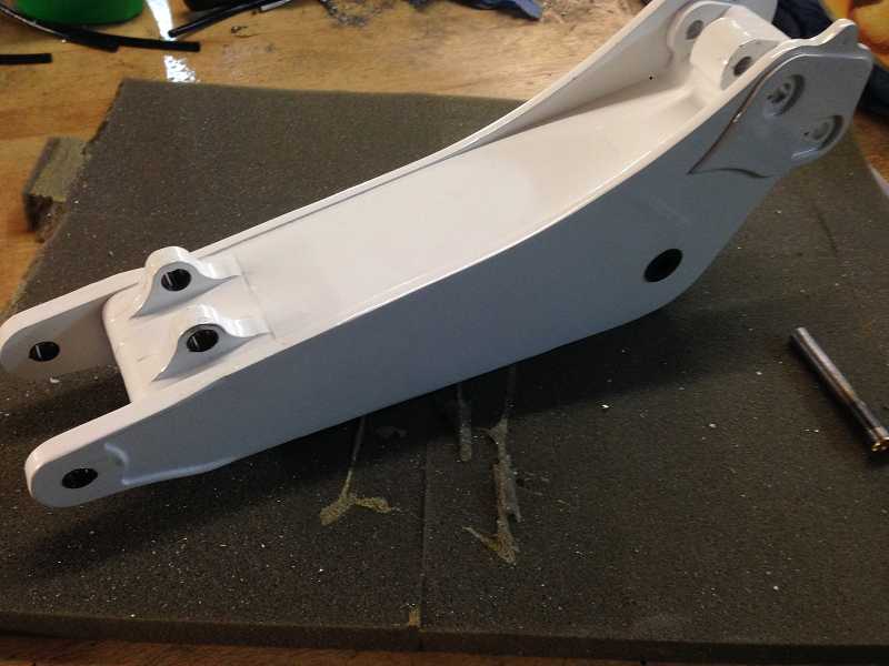

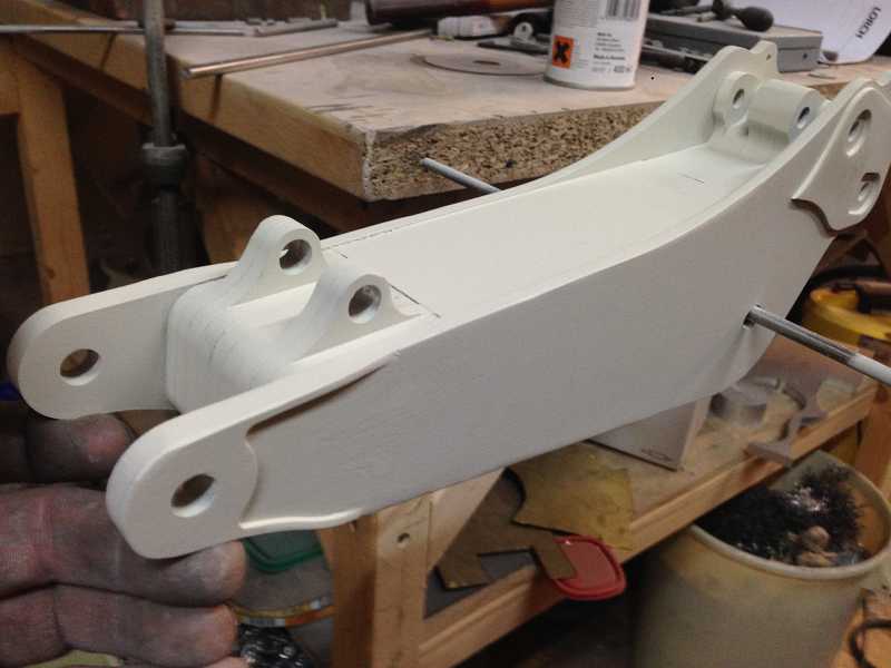

Dann Den Stiel fertig gemacht und verspachtelt !

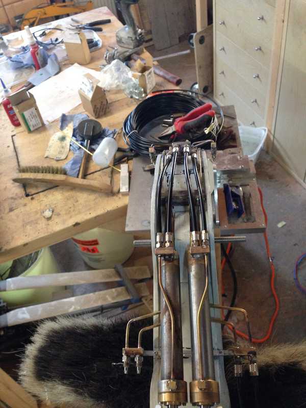

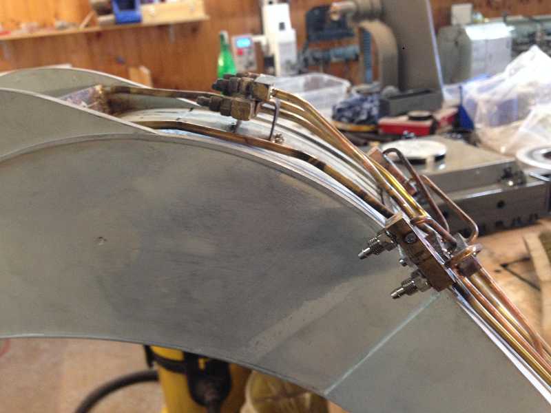

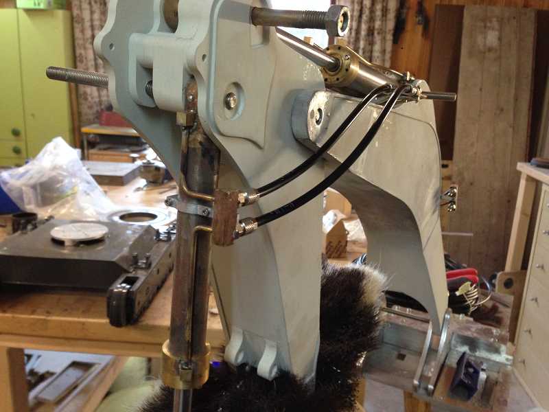

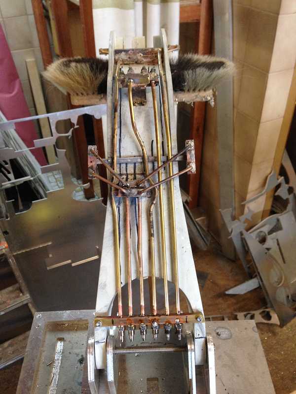

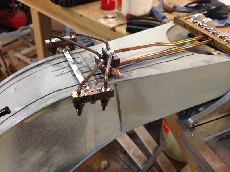

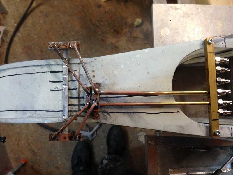

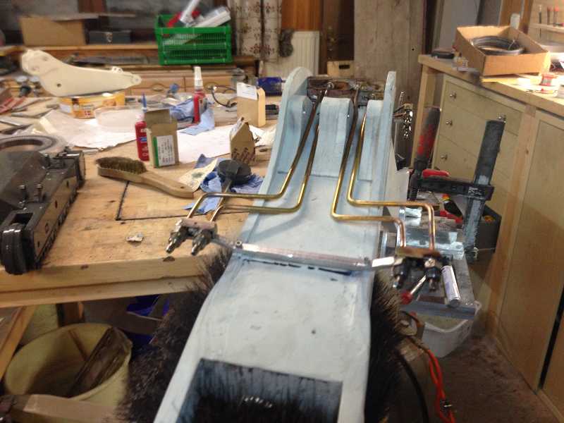

Und Heute hab ich mal begonnen den Mono zu verrohren !
Ich hoffe nur das das alles Dicht ist verwirrt
Kawoom
Bei der Form macht verspachtel ja noch weniger Spaß als sonst traurig
Die Verrohrung gefällt mir bis jetzt super! Das wird schon dicht sein!

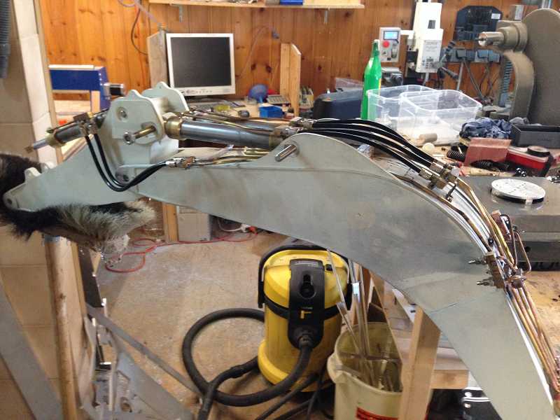

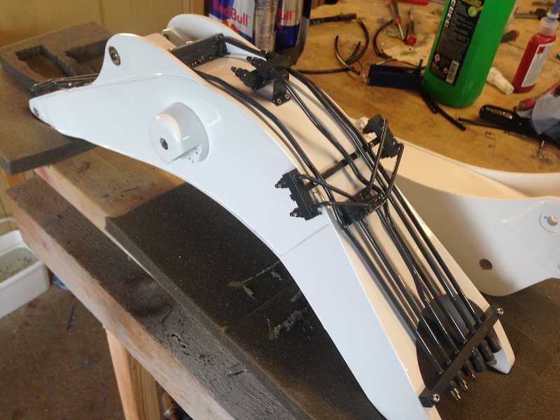

So Gestern wurde die Verrohrung soweit fertig ...
Die Welle must ich einbauen sonst bring ich die Schrauben nicht mehr raus ....

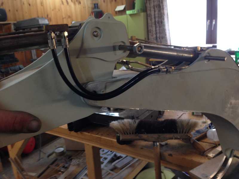

Und Dann mal Probehalber Schläuche dran!
Ui, schon gleich fertig!
So ich komm aus dem Keller ....
Da ich noch keine Pumpe habe und ich vor dem Lackieren natürlich wissen will ob alles DICHT ist habe ich den R 9350 herangefahren und mit der Löffelpumpe getestet ... Geschwindigkeit ist natürlich nicht mehr viel zu erwarten da die Schlauchlänge mehr als 2,2 m betragen hat weg von der Pumpe ... aaaaaaaaaaaaber es war nur eine stelle Undicht von der ganzen Verrohrung die ich natürlich gleich behoben habe großes Grinsen großes Grinsen
Das ist das erfreulichste am ganzen Baggerbau bis jetzt ....
Da würde mir auch ein Riesenstein vom Herzen fallen, das sieht nach ner nervigen Arbeit aus!
Glückwunsch!
Kawoom
Da lag ich ja fast richtig mit dicht, schön gemacht! top

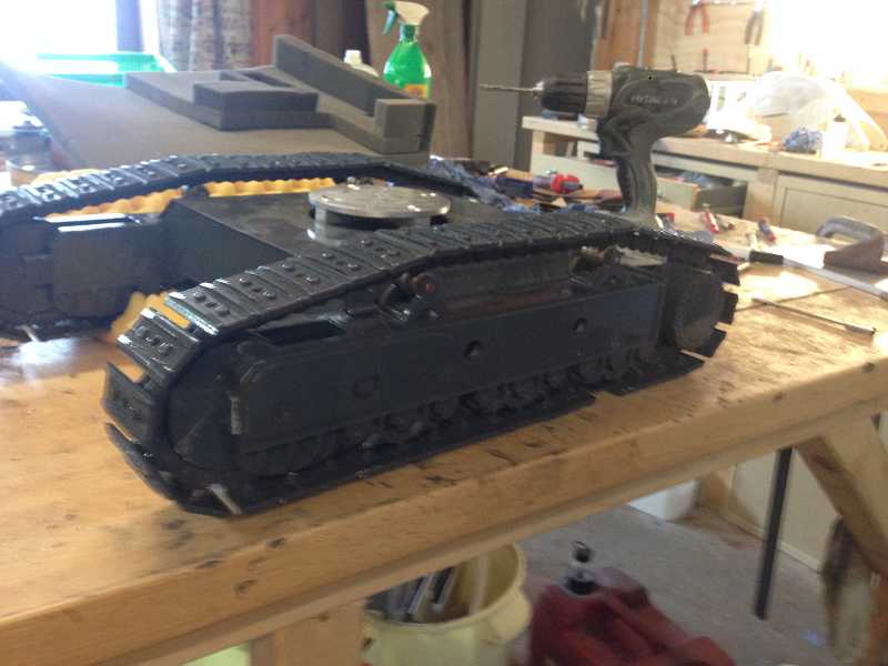

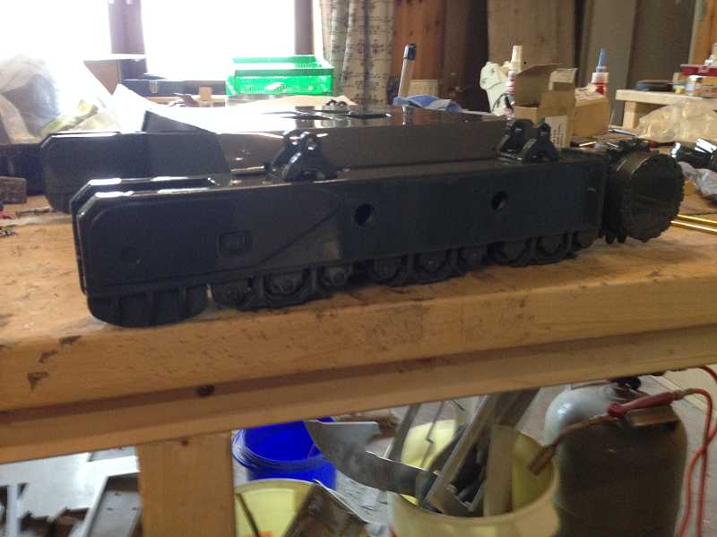

Heute hab ich mal die Lackierten Ketten noch aufgezogen

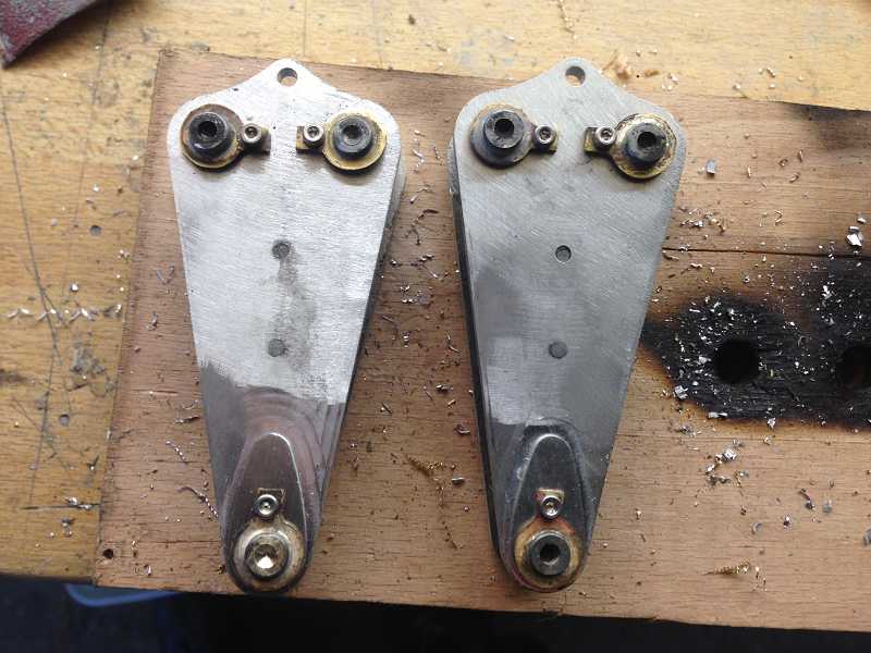

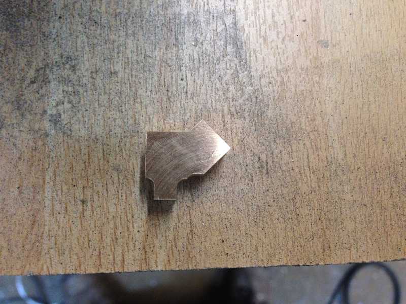

und die Bolzen hergerichtet und Hartverlötet und angeschraubt
Und dann noch die Lagerglocken gedreht und ausgefräst !

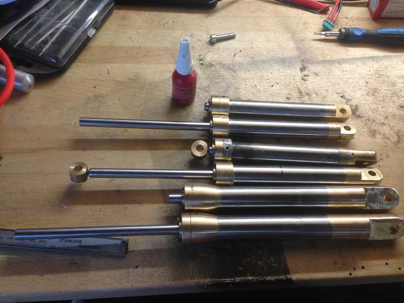

Nach dem Stiel und Monoblock lackiert waren habe ich die IGUS Buchsen eingebaut !

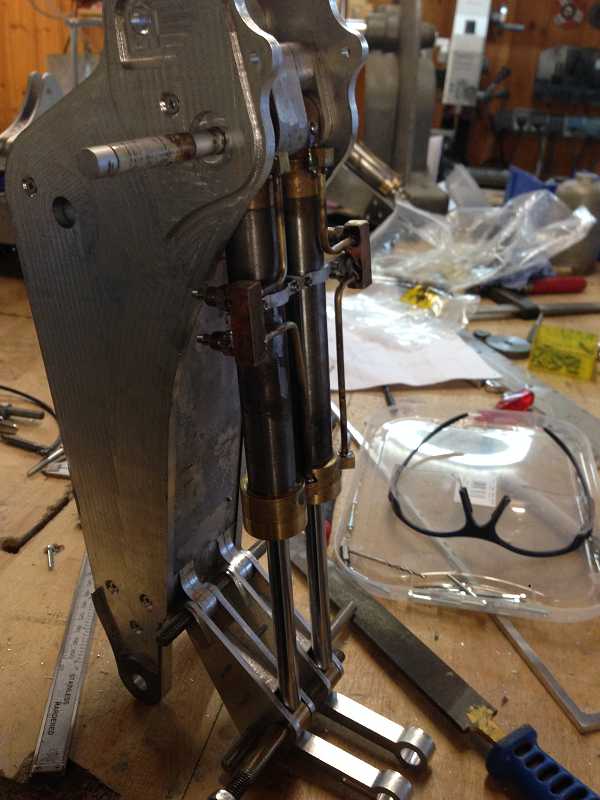

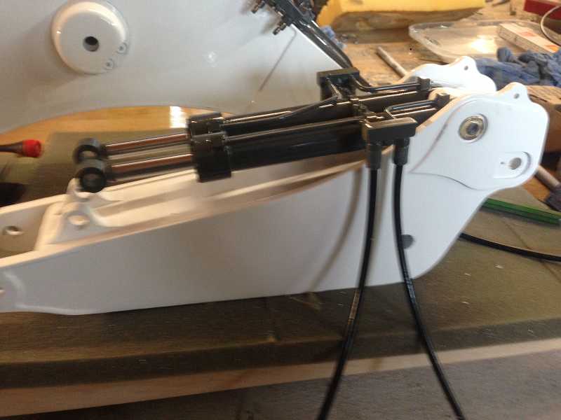

Und mal die Löffelzylinder dran gebaut !
Und die Lackierte Verrohrung angeschraubt

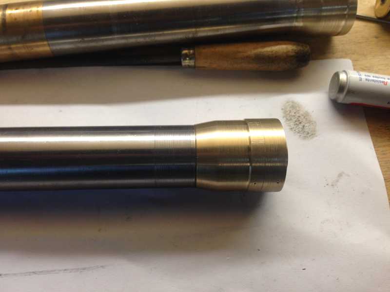

Und dann habe ich noch die Zylinderköpfe der Hubzylinder abgedreht weil mir das noch nicht gefallen hat !
Vorher!
Nachher!
So gefällt mir es nun besser !
Universum-Schierling
Hi Christian, ja so schaut der Zylinderkopf schon schöner aus.

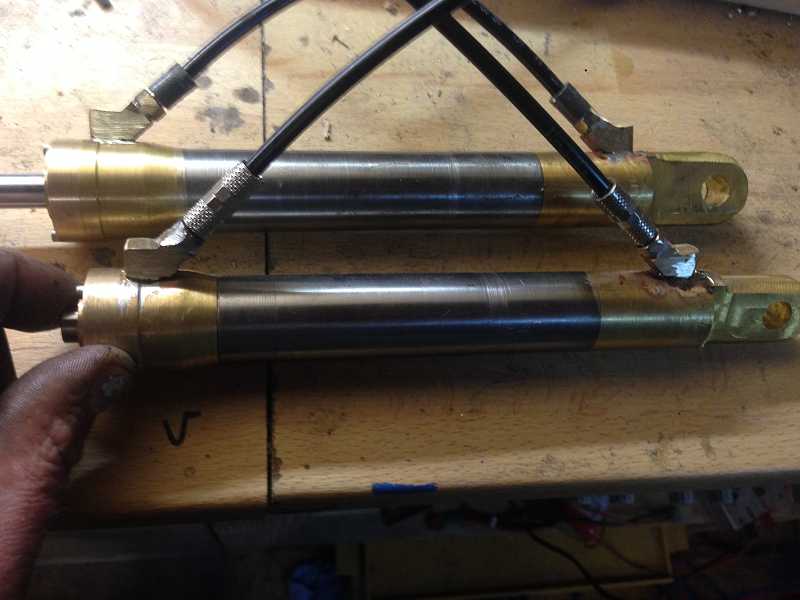

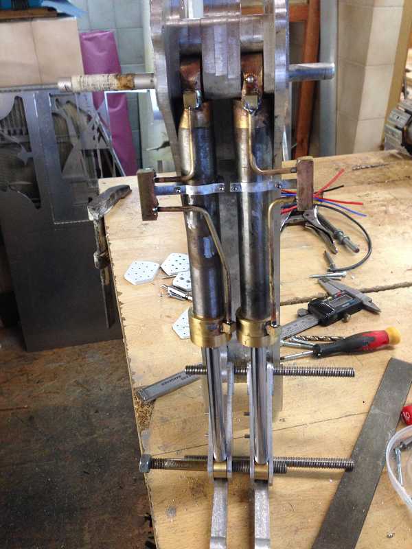

Heute hab ich mal die Zylinderanschlüsse gemacht für die Hubzylinder!
Zuerst ausgefräst!
Dann abgedreht!
Angelötet und Schlauch dran !
Getestet ob sie dicht sind ...
Und dann mal Probeweise eingebaut !
