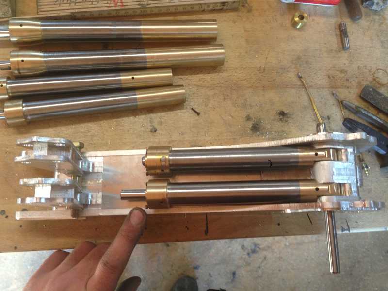

Gestern hab ich mal begonnen die fehlenden 5 Zylinder zu machen!
Heute Nachmittag noch die Stielzylinder soweit zusammen gebastelt...
Und an den Monoblock mal dran gehalten wies aussieht!
Heute sind alle Zylinder soweit fertig geworden bis auf die Zylinderaugen und die Verrohrung, muss aber erst noch Nippel und Rohre besorgen !!!

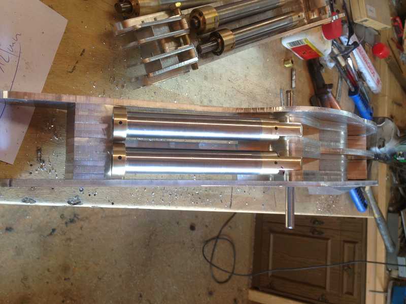

Heute hab ich mal die Zylinderenden ausgefräst und am Stiel und Mono Testweise reingebaut !
Und die beiden Hubzylinder auch noch!

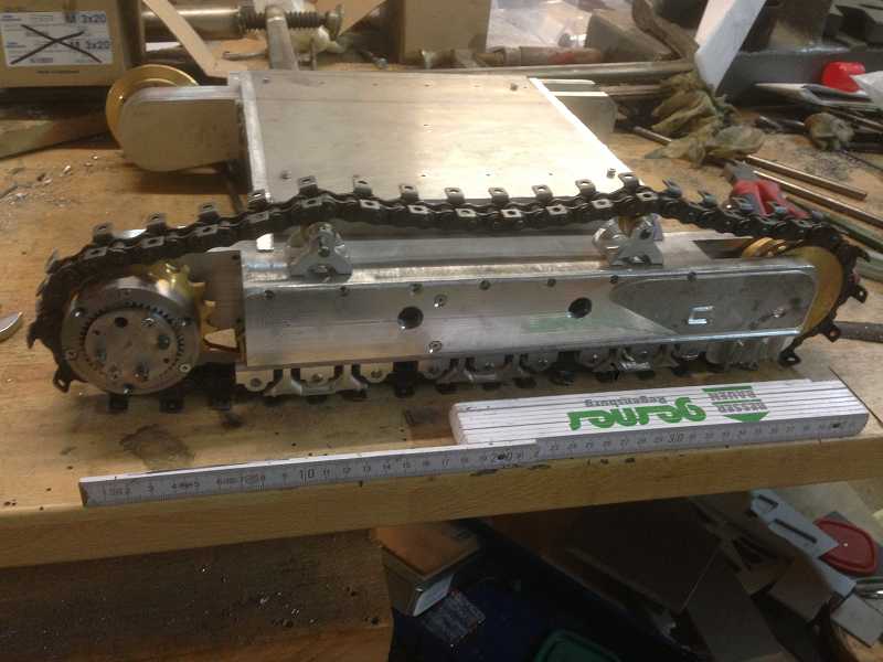

Heute hab ich mal am Unterwagen weiter gebaut !

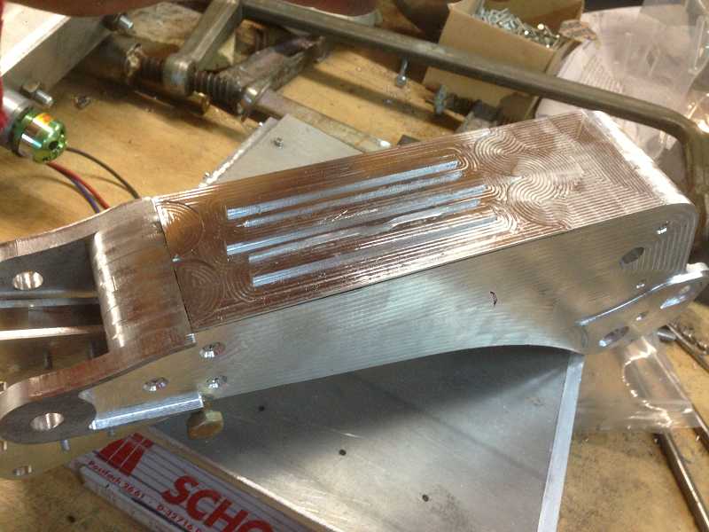

Letzte Woche hab ich die unter Abdeckung für den Löffelstiel ausgefräst, muss nur noch ein wenig die Stege Schräg machen dann ist es fertig.
Dann noch die Tragrollenböcke die noch ein wenig nachgearbeitet werden müssen!

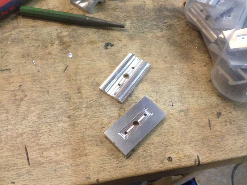

Und Gestern habe ich die Bodenplatten angefangen zu Fräsen.
Die dann hinten noch ausgefräst wurden das sie auch den Winkellaschenketten Zentriert sitzen da diese ein 4,2mm loch haben und mir eine 4er Schraube zu groß ist habe ich diesen Weg genommen.
Jetzt noch hinten und vorne 45 Grad dran fräsen und die 2 Stege noch Links und Rechts um 10 Grad abflachen dann kann ich sie auf die Kette montieren.

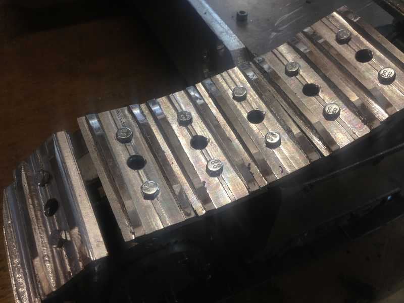

Heute wurden die Bodenplatten fertig und hab gleich mal eine Kette zusammen Geschraubt!
Durch den 1 mm wo Hinten eingefräst ist macht sie an den Drehpunkten auch nicht ganz so weit auf finde ich !!
Besser gehts nicht . Ist gut so . 10 Sterne

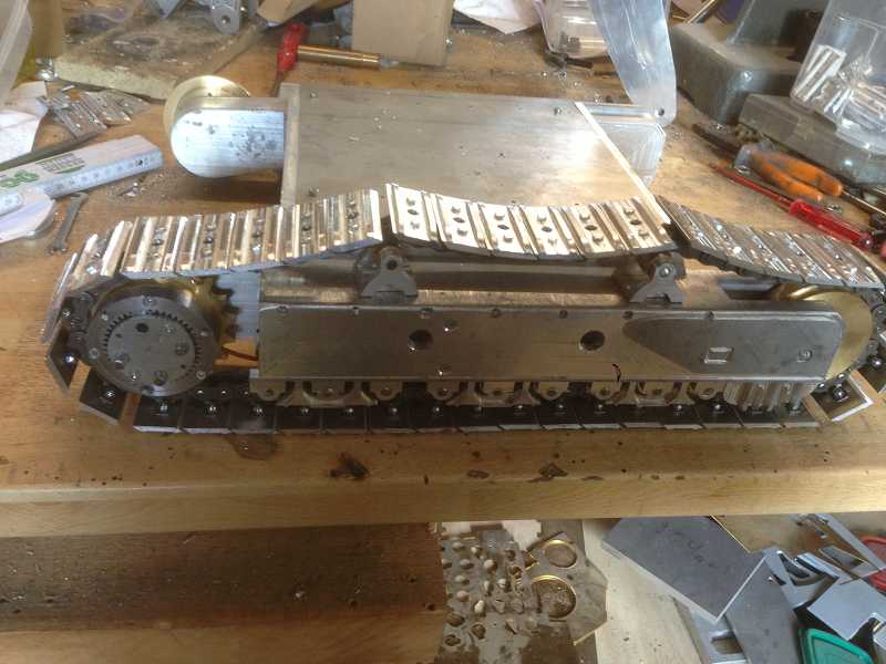

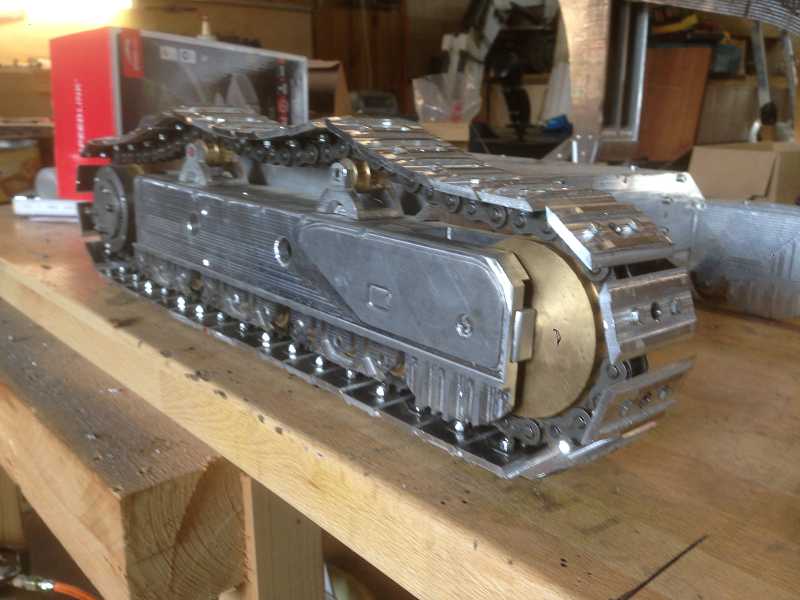

Heute habe ich den Unterwagen soweit fertig bekommen ....
https://www.youtube.com/watch?v=QajkzdDPhG8&list=UUD8O2XY2Aai3-uiRHXxgYgQ
Universum-Schierling
Schaut Gut aus Christian, aber ich sehe es problematisch mit dem abstand der Kettenplatten, bzw das nur jeder 2te glied eine kettenplatte hat. Nicht das sich der Dreck zwickt.
Solange er 1mm Luft zwischen den Platen hat ist das gut so .
