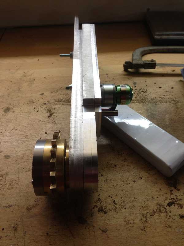

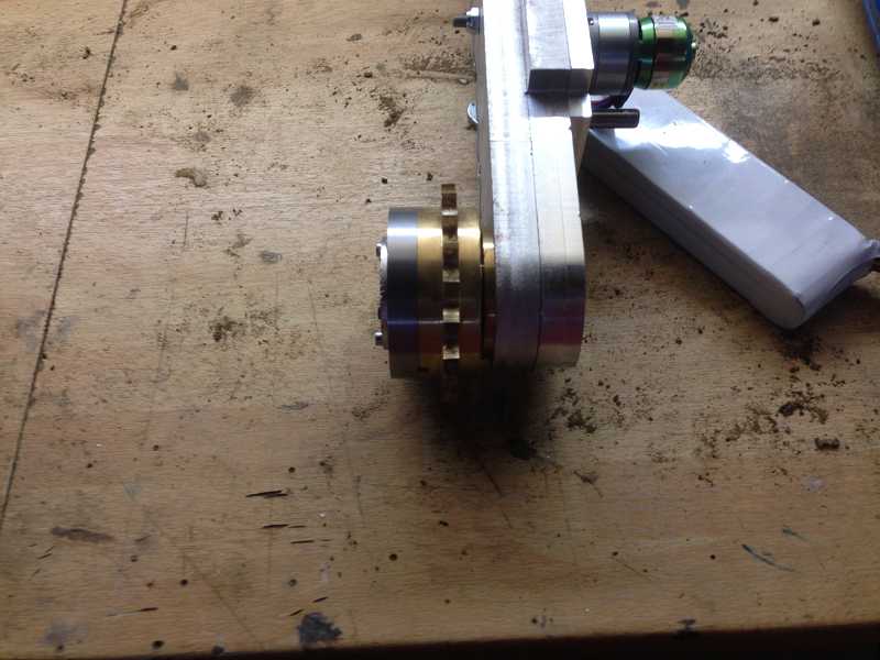

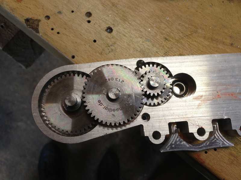

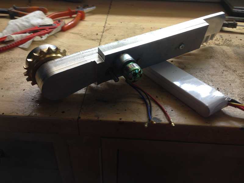

Heute hab ich mal das Getriebe im Fahrwerksschiff zusammen gebaut !!
Hier ein kleines Video, ohne Fett rappelt es noch ganz schön großes Grinsen
hDrüüüüüüüüüüück

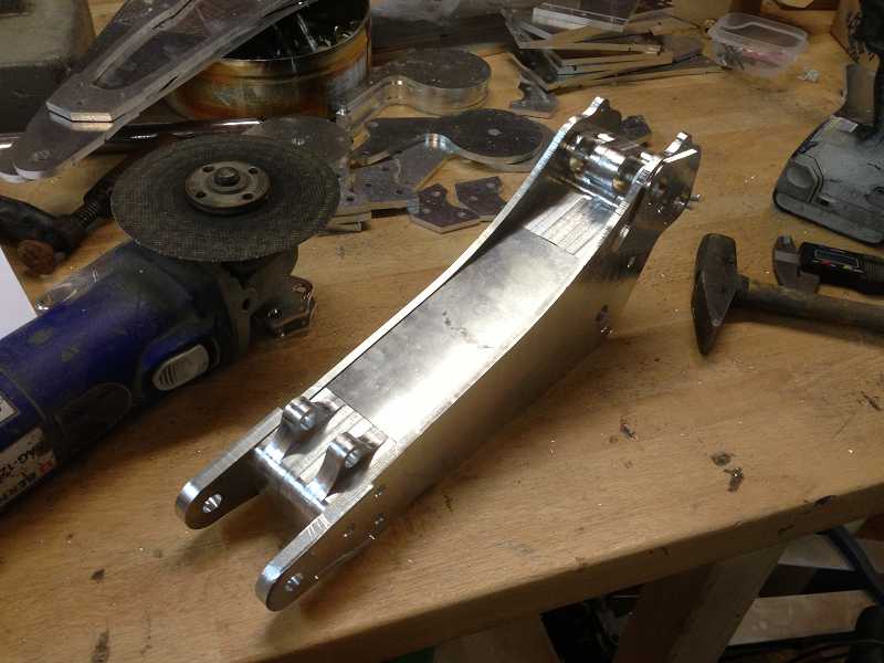

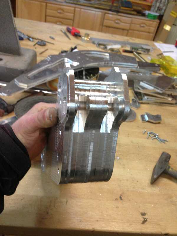

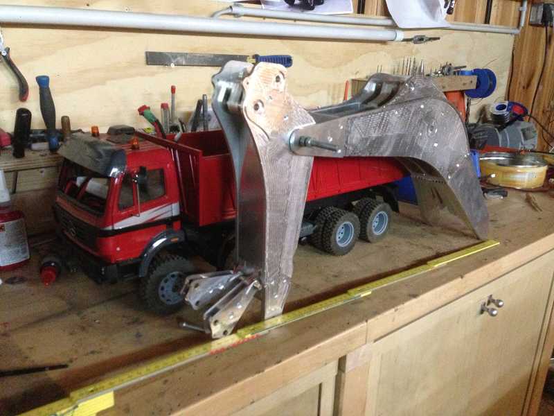

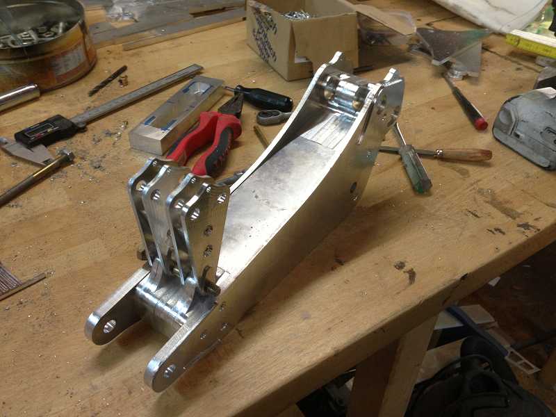

Heute habe ich den Löffelstiel zusammen gebaut.
Hier der Stiel mit den Umlenkhebeln !

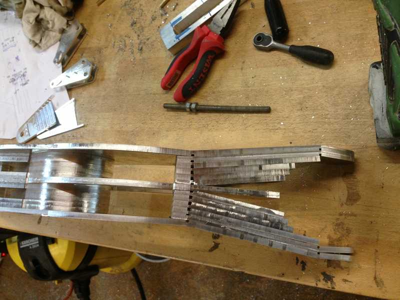

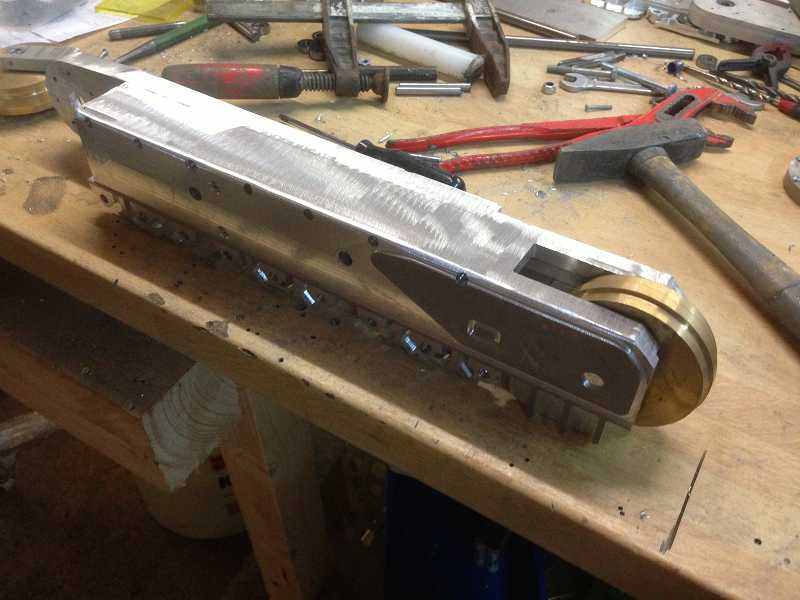

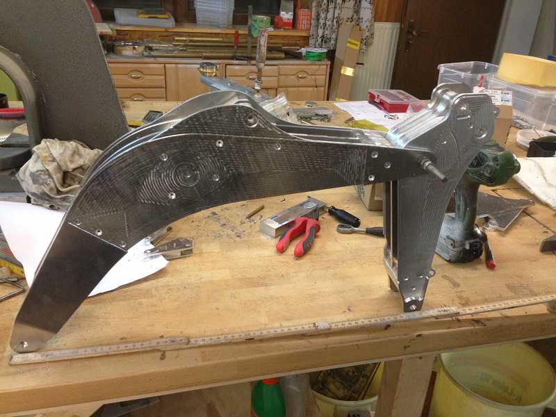

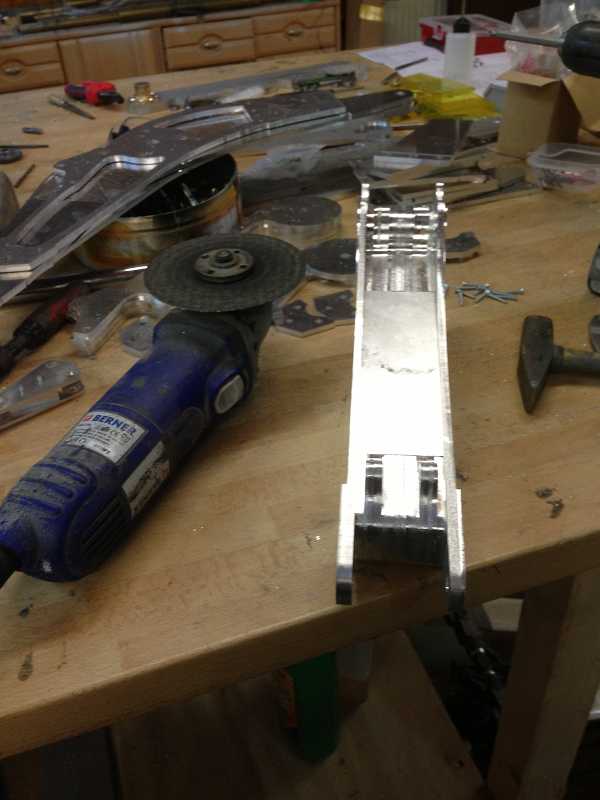

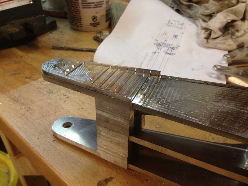

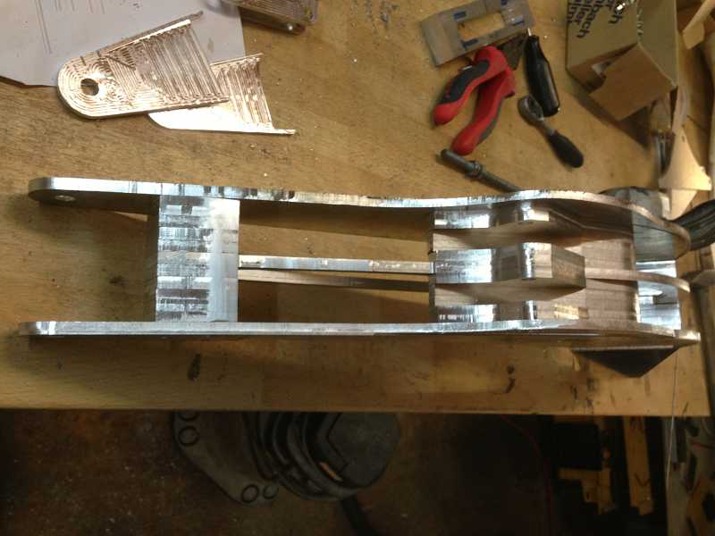

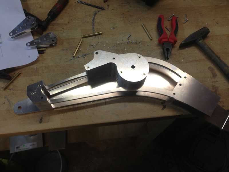

Und dann noch angefangen mit dem Monoblock!
Hier am ende die aufdopplungen, die Stufen werden dann verspachtelt so das es schräg wird !
Und dann noch zusammengestellt !
Schwedenstahl
Ist das eine Kinderhand auf dem Löffelstiehl Foto ?
tuerk
Wow, das ist mal ein Baggerarm. Tolles Teil 10 Sterne 10 Sterne 10 Sterne
Ja hat er gut gemacht Freude
Danke, aber übertreibt doch nicht immer so!!
Ralf das ist eigentlich meine Hand großes Grinsen

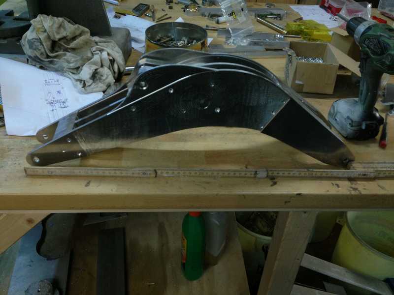

Heute hab ich mal beide Fahrschiffe zusammengebaut !

Ralf das ist eigentlich meine Hand großes Grinsen [/quote]
Hallo Christian, winker da hast Du wohl nicht so große Hände verwirrt oder der Löffelstiel ist tatsächlich ein dicker Brocken Cool
jedenfalls wird das auch wieder ein schönes Teil, dieser Bagger. Ich hatte mal ein so ähnliches Gerät, allerdings was älter, in Berlin gefahren, war der neue Flughafen.
Gruß Helmut

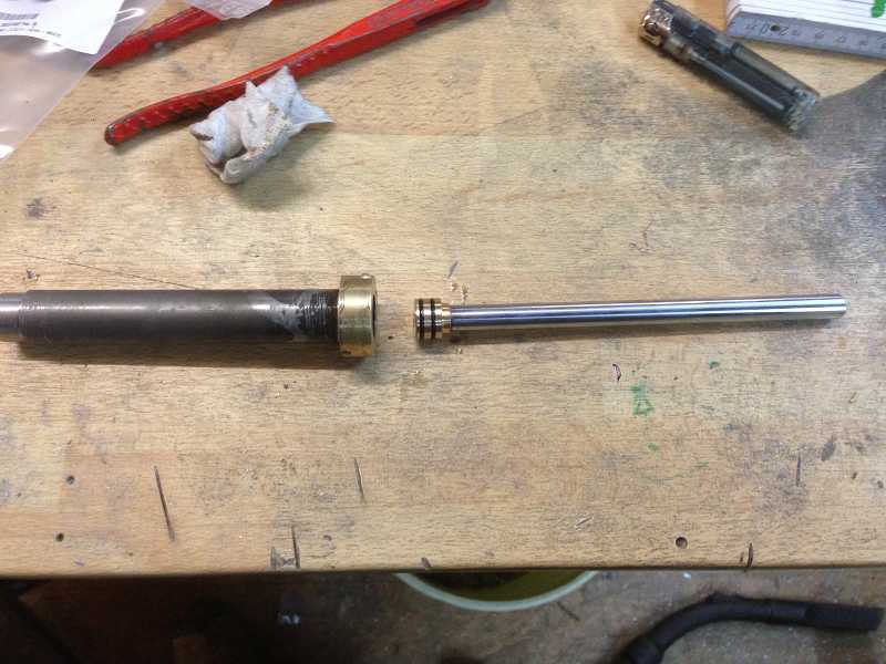

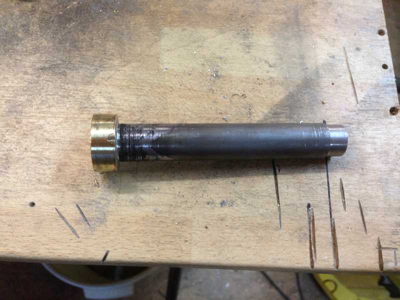

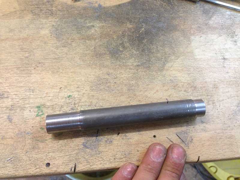

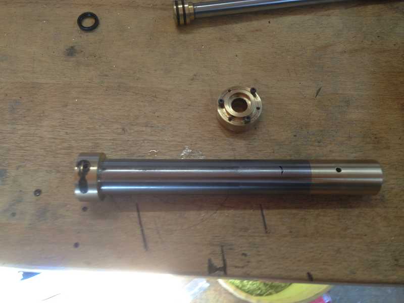

Gestern abend habe ich mal begonnen einen Löffelzylinder zu bauen .....

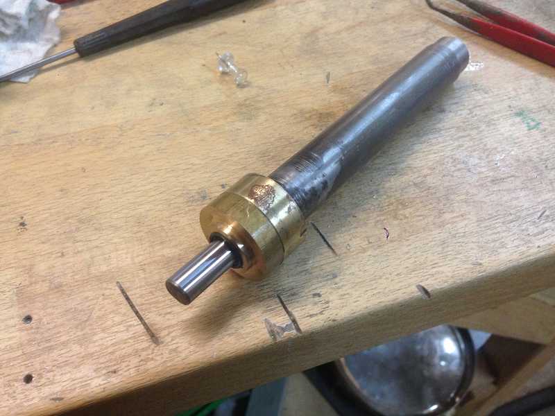

Zylinderrohr innen 16 mm hinten und vorne abgedreht ...
Dann den Kopf Hart aufgelötet!

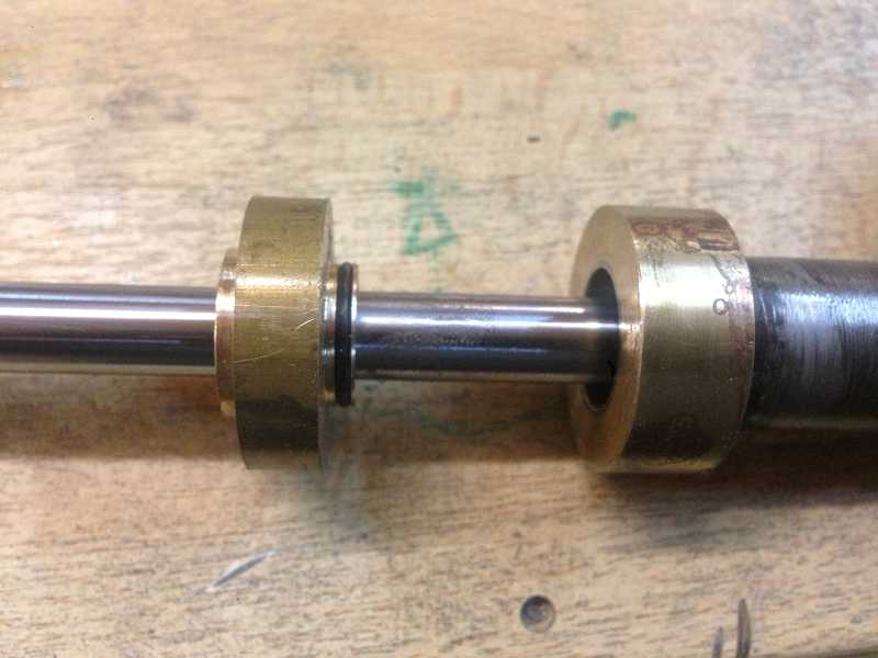

Kolbenstange 10 mm und Kolben mit O Ringe!

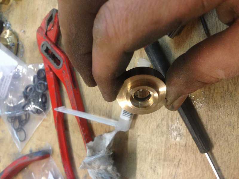

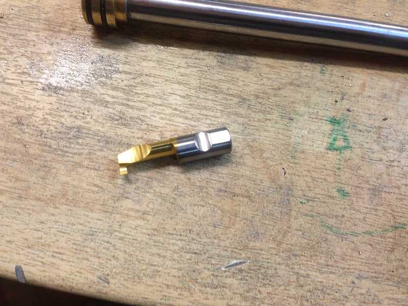

Dann das neue Werkzeug ausgepackt!

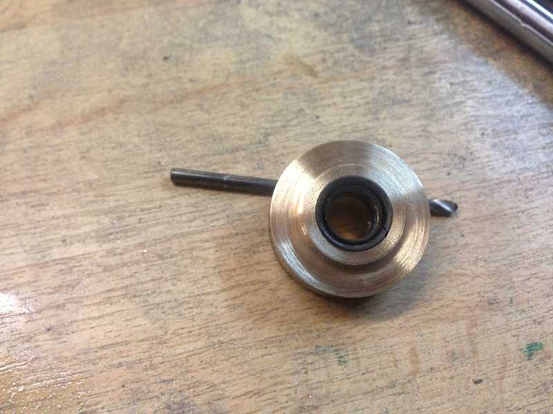

Und in den Deckel vorne eine Innenliegende Nut gedreht für den X Ring!
Dann noch den Abstreifer!
Und den O Ring
Dann mal zusammen gesteckt!
Und noch das ende angelötet!
Flachdräsen geht leider Moment nicht weil meine manuelle Fräse beim Richten ist.
Hier noch den Testlauf bei 40 Bar.... und er ist Dicht smile )))

Dein neues Werkzeug würde mich auch interessieren, wo gibt es solche Hackenstähle???
Blaubär
das Werkzeug könnte von Gödde sein.
KOMET Uniturn Dreh-Klemmhalter 240100
Stechbohrstangen 240150-240174
(Gödde Katalog 43
2012-2013 Seite 451-452)
Gruß,
Blaubär
Gödde gehört zur Hoffmann-Gruppe,
ich fahre zu Gödde nach Köln, und kann es sofort mitnehmen. Augenzwinkern
Zurück zum Thema,
was hast Du für die Kolbenstange genommen,
und was hast Du mit der Oberfläche gemacht ?
Der X-Ring ist für die Ewigkeit in der Nut ?
Gruß,
Ja also der X Ring is solange in der nut bis ich ihn wieder raus tu Zunge raus
Und die Stange is hartverchromt, wie meinst du was ich mit der Oberfläche gemacht habe ? die ist von haus aus so ?
Blaubär
hartverchromt ist mal eine Ansage.
Es werden viele Kolbenstangen aus Silberstahl gemacht,
deshalb die Frage nach der Oberfläche.
Wie befestigst Du das Gelenkauge ?
