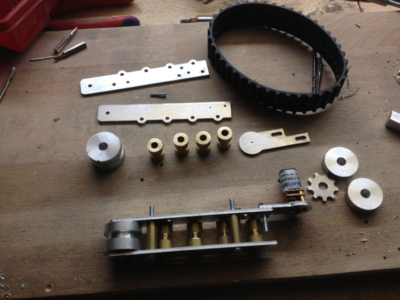

Heute hab ich mir mal ein paar kleine Teile ausgefräst großes Grinsen

Sieht schon gut aus bisher. Auf deine Fräse kann man einfach nur neidisch sein!

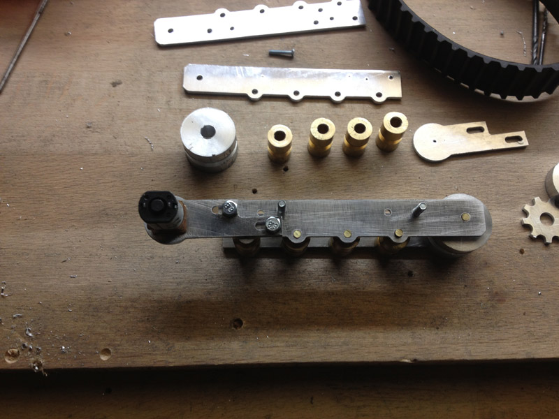

Ja das wird ein Schäff HR 16 weil doch mein Nachbar einen abroller bekommt und sagt da gehört ein minbagger drauf usw .... mal sehn obs was wird, weil so spindeln komplizierter sind wie hydraulik weil man da endschalter braucht die man nicht sehn soll usw ....
JensR
Mach doch evtl. den Trick mit dem "fehlenden Gewinde".
Leider geht einem halt etwas Wirklänge verloren dadurch...
Christian
Ja da muss ich aber dann hint und vorn ne Feder rein tüdeln das sie auch wieder beim umdrehn in das Gewinde wollen von selber ....
Ich mus mal zusehn ob ich nicht ein ganz kleines Poti finde wo man eine Welle DURCH stecken kann das würde mir reichen da ich dann bei der Brixl die Motorn gezielt ausschalten kann wie endschalter !
