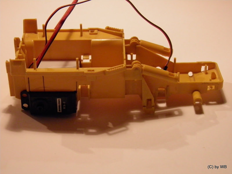

Platz schaffen für die beiden Servos die als Antrieb dienen.

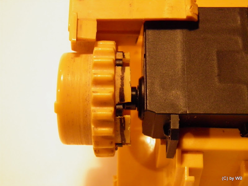

Die Antriebsräder wurden mit Metallspachtel ausgefüttert. Die Servohörner konnten nämlich dan mittels Schrauben darann befestigt werden.
