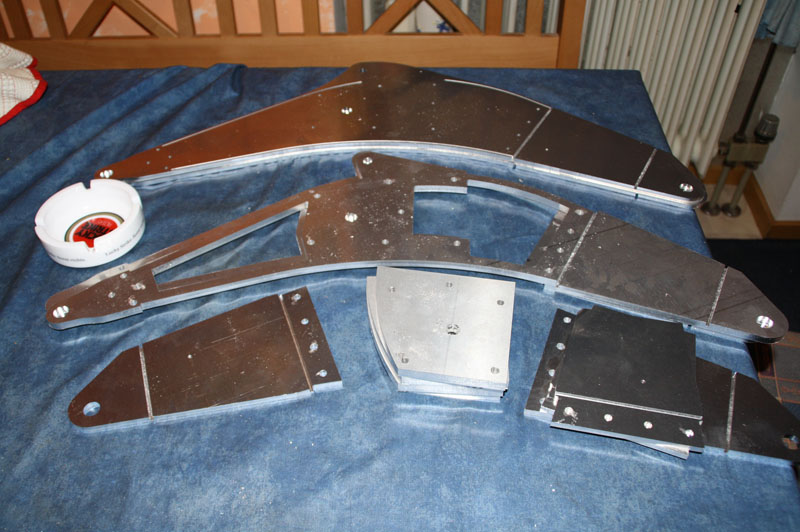

Heute hab ich mal begonnen mit den ersten Teilen für den Monoblock !
Bis jetzt wiegen die Teile 7 Kg fehlen aber noch ein paar Teile !

Heute hab ich mal den Monoblock provisorisch zusammen gesteckt und zurecht gebogen !
Gebogen ??? Bananenblech ???
Macht alles der Helfer Zunge raus
Ähm ja gebogen am Ende des Monoblocks wo er in den A Block rein geht da is er hald breiter ..... Freude
Achdumeinegüte!
So Heute konnte ich den Monoblock fertig zusammen bauen !
Nun muss ich warten bis ich die Zylinder hab um zu sehen ob sie rein passen und dann kann ich ihn wieder zerlegen und mit UHU endfest Backen !!!!
Der Monoblock wiegt nun 9,7 Kg
