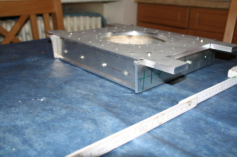

So heute hab ich mal die Fräse angeworfen und hab mir die Teile für den Unterwagen gefräst !
Hier ein paar Bilder !
So lange wie der Meterstab ist wird auch das Laufwerk werden ca 60 cm !!
Wiegen tut das Teil nun 6 Kg !

Nein sind sie natürlich nicht das Leitrad hat ganz aussen 89 mm und innen 85 mm Durchmesser und das Kettenrad hat aussen 109 mm und das Innenzahnrad vom Planetengetriebe hat auch 85 mm aussen der rest sind die Zähne und die Welle am Foto hat 120 mm !
Wenn ich das Drehen beginne mus ich eh die Spänewanne saubermachen und die Späne auffangen ich denke das ich da bestimmt 2/3 weg Drehe von dem 6 Kg Wellchen ! und das mal 2
