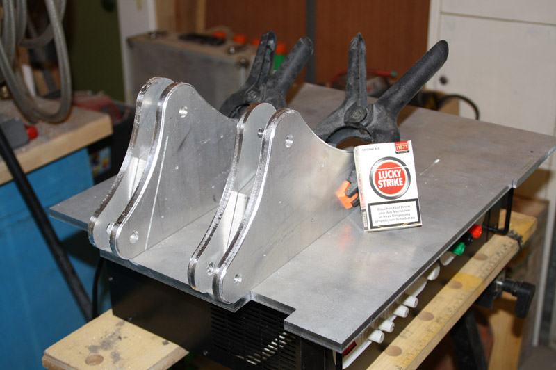

Heute hab ich mal wieder ein wenig gefräst großes Grinsen
Den A-Block und die Umlenkhebel für den Löffel aus 10 mm Alu Platten.
Ich würde sogar sagen, das ist ein 1A-Bock großes Grinsen
Danke Jens großes Grinsen aber er ist noch nicht ganz fertig ... es fehlt ja noch die 2 mm platte die schräg rein kommt und dann muss ich noch den 2 mm Falz umlaufend auf den anderen Seiten noch rein machen.

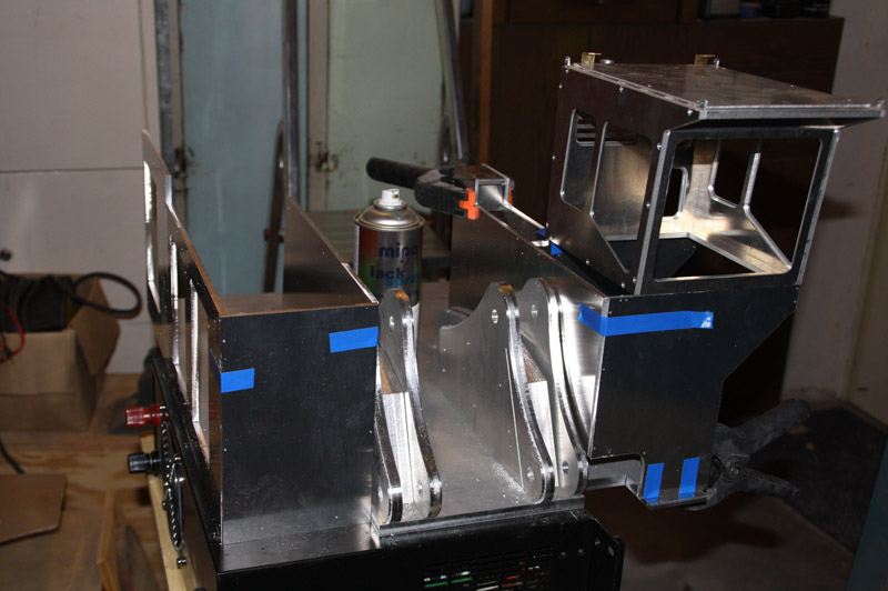

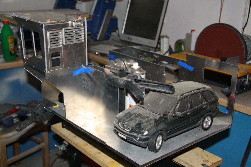

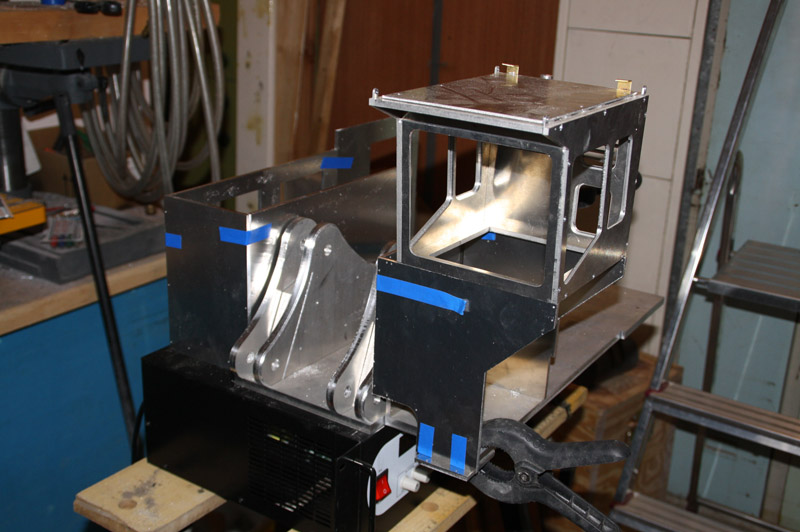

Hier gibts ein paar Fotos von den Teilen die ich gestern gemacht habe !
Als größenanhalt hab ich mal eine Sprühdose in die mitte rein gestelltgroßes Grinsen
Im Motorraum kann ein X5 gemütlich parken Zunge raus
Dann hab ich mir diese woche noch einen Schleifer geleistet mit 305 mm Schleifscheibe!
Super!
Sieht jetzt richtig aus wie ein Bagger smile
