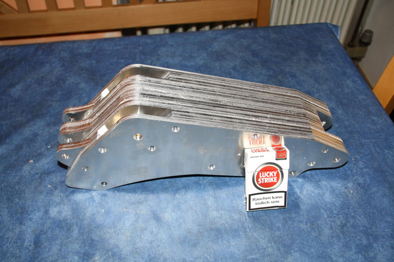

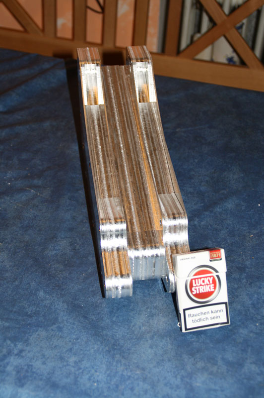

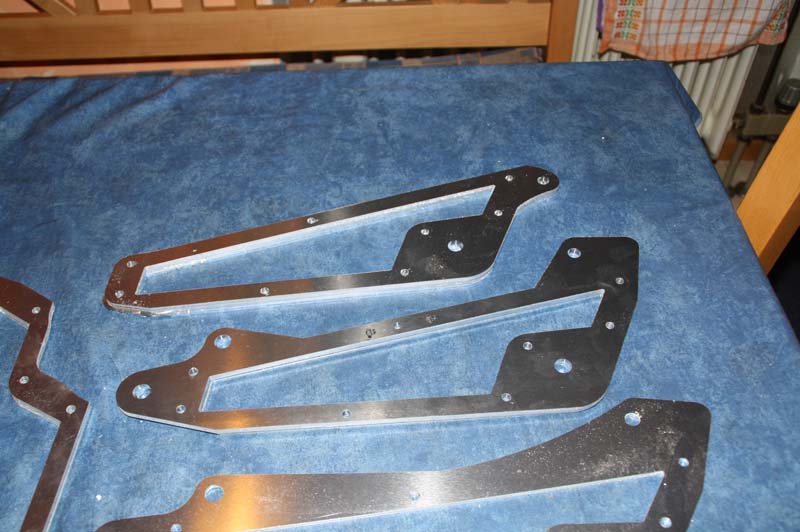

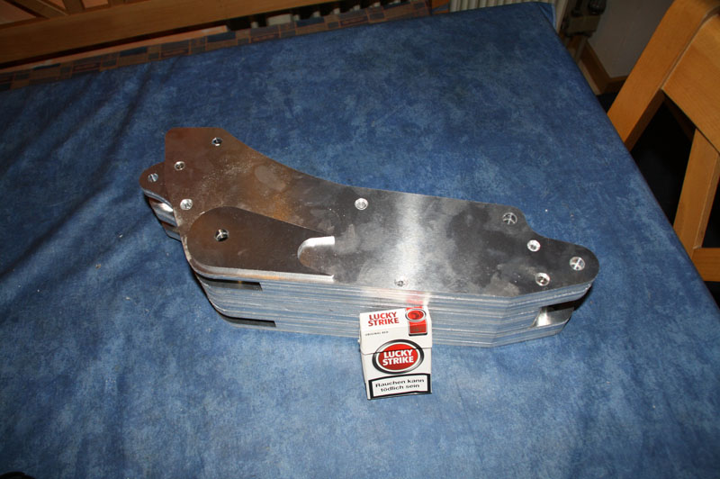

Heute wurden die Teile für den Löffelstiel fertig !
Hier mal ein paar Fotos !
Gewicht hat das Teil 5,5 Kg
pullmandriver
Oh man, der wird Überdimensionall!! geschockt Aber sauber gemacht!!
Sehr massiv, oder?
Passt das vom Gewicht?
Jens ich hatte nicht die gelegenheit einen Orginal Löffelstiel zu wiegen ! Zunge raus
Aber der vom 984C hatte auch 3 Kg und klappt bei weniger Druck und kleineren Zylindern .... !

Wenn Das beim 984 passt, dann ist ja gut, aber man, das ist ja echt ein Riesenoschi!
Ich hab grad in der Liebherr PDF geschaut da steht drin das der Löffelstiel allerdings mit Zylinder 18,94 Tonnen wiegt ! sind 6,2 Kg also so falsch lieg ich dann nicht !
Das past so . Augenzwinkern
Marcel2612
Die Sandwichbauweise ist echt super, aber sehr schweißtreibend wenn man nur eine Stichsäge und Feilen zur Verfügung hat. Wohl dem, der eine Fräse sein Eigen nennt smile
Der Bagger wird ja echt riesig, der Löffelstiel ist schon so lang wie mein kompletter Baggerarm großes Grinsen
