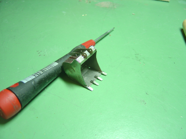

Nach langer Pause melde ich mich zurück und wollte euch mein derzeitiges Projekt vorstellen.
Es ist der Umbau meines Alten 974. Werde ihn komplett neu aufbauen.
Angefangen habe ich erstmal mit der Grundkarosse.
Hier mal Bilder vom Aktuellen stand.
So Sah das Modell vor dem Umbau aus.
Der Drehkranz
Was ich noch alles aus Metall bauen wede steht noch nicht gantz fest.

Erst Wollte ich ja eigendlich nur das Nötigste Ätzen aber ich denke ich werde den ganzen Bagger aus neusilber bauen.
Heute habe ich etwas weitergemacht.
Habe angefangen den Schwenkantrieb zusammenzubauen.
Leider passt 1 abstand noch nicht so ganz es würde zwar gehen aber nicht meinem Drang nach Perfektion entsprechen fröhlich . Untersetzung 1:7800
Mit dem Antrieb für den Löffel habe ich auch angefangen.
