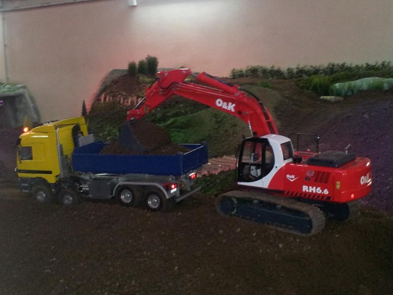

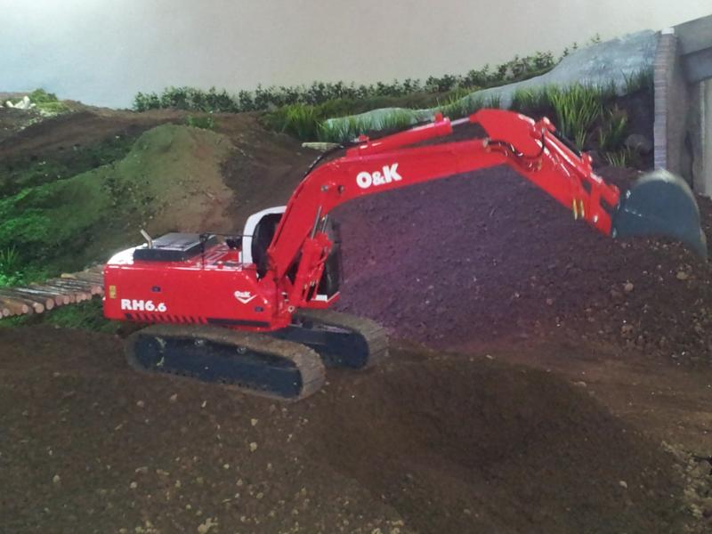

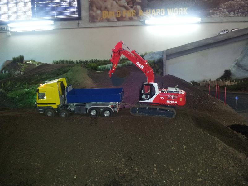

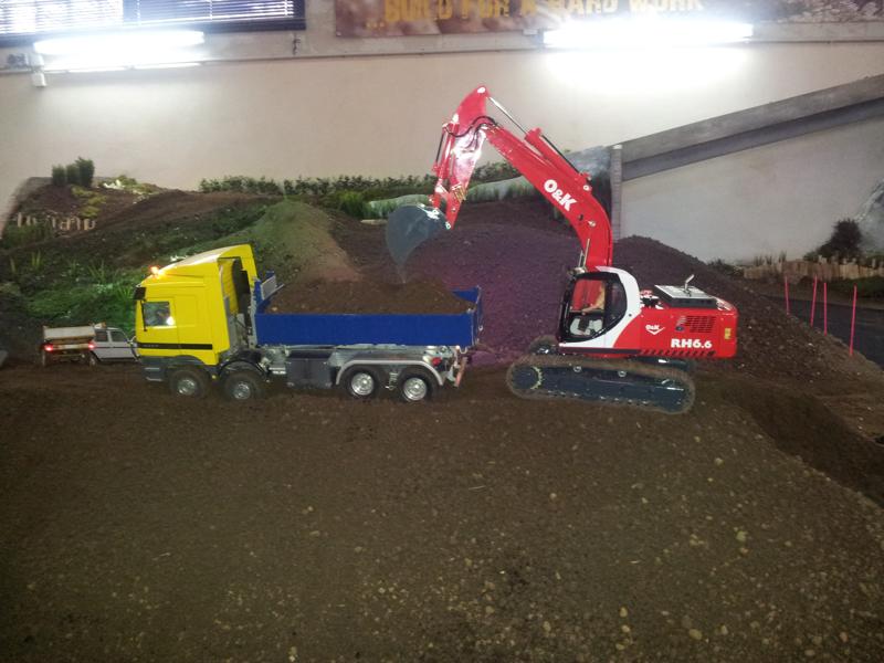

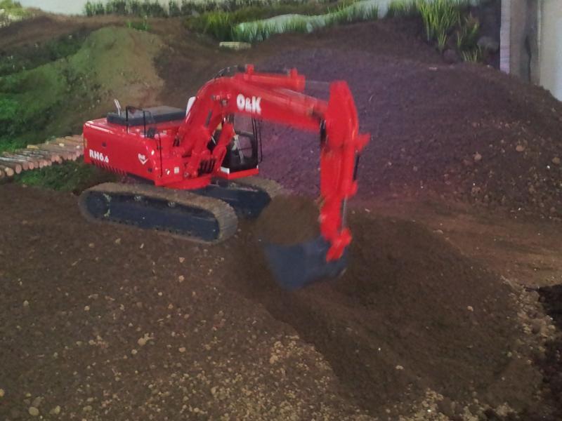

Nun noch ein paar Bilder smile
Hier arbeiten Damitz Produkte zusammen
Hier wird der Bagger getestet, aber nicht von mir Augenzwinkern
Die ersten Test waren zufrieden stellend großes Grinsen
