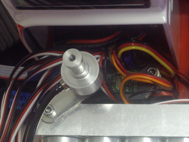

Habe die Servos am Freitagabend nochmals auf Funktion getestet smile

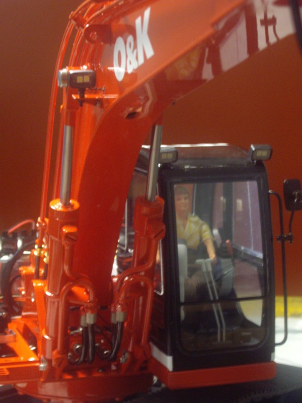

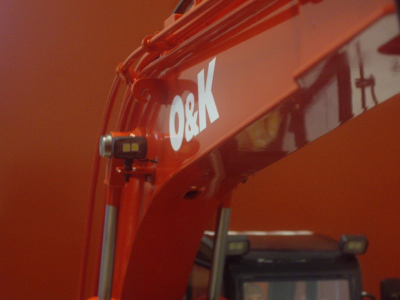

Gestern wurde dann der Lampenhalter nebst Lampe montiert, Licht pur sage ich da nur.
Anschließend habe ich dann die drei fehlenden Servos noch eingebaut.

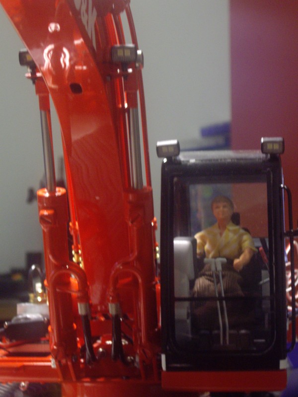

Jetzt wird auch die rechte Seite Beleuchtet.
Die Beleuchtung sollte jetzt ausreichen sein

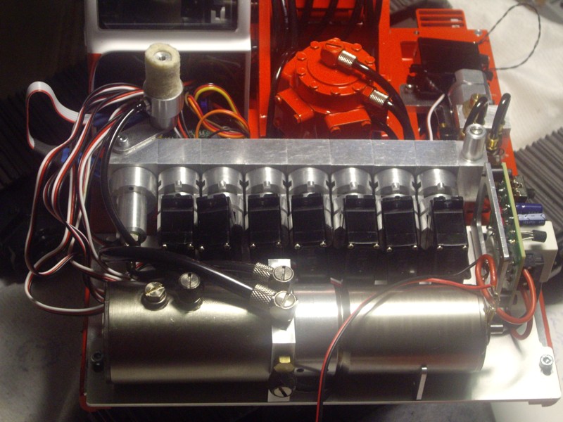

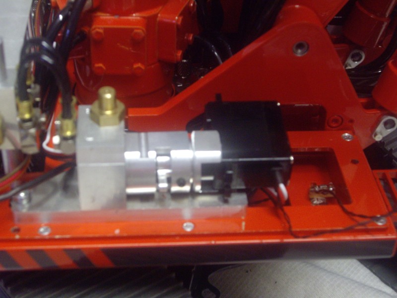

Acht Servos wollen Untergebracht werden

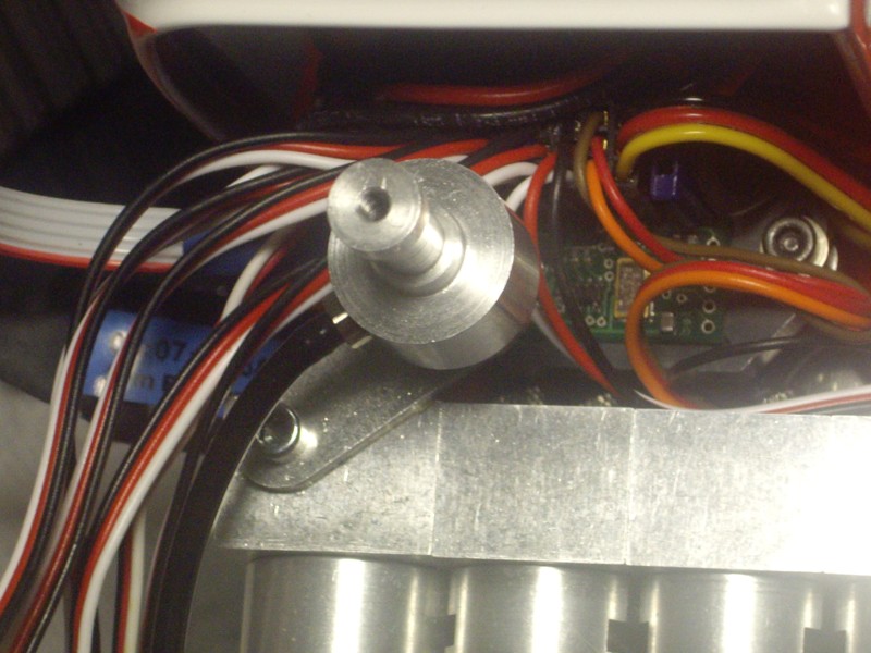

Der muss alleine liegen
Hier wo alles zusammen kommt
Etwas Ordnung kommt da noch herein
Ich kann den Bagger noch nicht verschließen da wieder ein Servos sich verabschiedet hat unglücklich
Werde am Dienstag mal mit Robbe Telefonieren ob das normal ist, dass die Servos nach nicht ganz einer halben Stunde den Geist auf geben geschockt

Hi Bernd!
Sieht ja super aus!
Aber das mit den Servos ist ja mal sch.....lecht!
Ich habe selber keine Modellhydraulik, habe aber schon mehrfach von ähnlichen Problemen gehört.
Falls ich mich recht erinnere, haben die einen das durch die Installation teurer Digitalservos gelöst, aber bevor man das tut, muss man sicherstellen, dass die Servos nicht in eine mechanische Begrenzung laufen. Also, dass sie versuchen, das Ventil weiter zu drehen als möglich ist. Dagegen helfen zwei Sachen: Einmal Servowegsbegrenzung am Sender und genaues Einbauen.
Ich sehe, dass Deine Servos bicht 100% exakt ausgerichtet sind (das zweite von links ist z.B. sehr schief). Ich weiß nicht, ob das die Ursache oder eine Mitursache ist, aber wenn dadurch das Servo gegen den Ventil-Anschlag fährt, ist das bestimmt nicht gut.
Und generell muss das Servo natürlich auf die Betätigungskräfte des Ventils abgestimmt sein, aber da hast Du ja bestimmt nach dem Empfehlungen von Damitz gerichtet.

Hallo Bernd,
das mit den Robbe-Servo`s kenne Ich nur zu Gut Teufel
Bei Mir haben sich "damals" 3 von 6 Stück verabschiedet.
Nach einer weiteren Betriebsstunde dann noch mals 2 geschockt
Habe darauf hin mal nach Damitz angerufen und gefragt ob das denn Normal sei.
Bekam darauf hin gesagt: Es liegt ein Montagefehler der Adapter für die Hydrauikventile Ihrerseits vor böse keine Garantie und somit kein Austausch Teufel Er könne nicht immer alles auf Garantie machen...
Der Anruf bei Robbe brachte dann Licht ins Dunkel großes Grinsen
Die Servos Robbe Typ FS-500MG Micro welche bei Mir verbaut waren vertragen keinen Axialen Druck aud das Servohorn. Die Servos haben aus Kostengründen keinen "Indirect-Drive" der Poti ist nicht vom Abtrieb entkoppelt geschockt
Also habe Ich Mir 6 Adapter als "Rohteil" Bestellt und diese auf Graupner DS 368 Digital angepasst.
Seitdem ist alles Bestens Freude

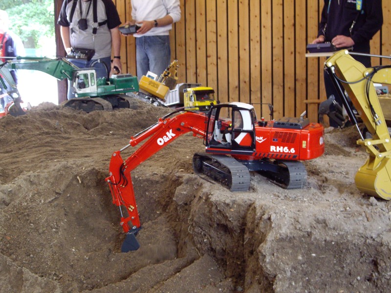

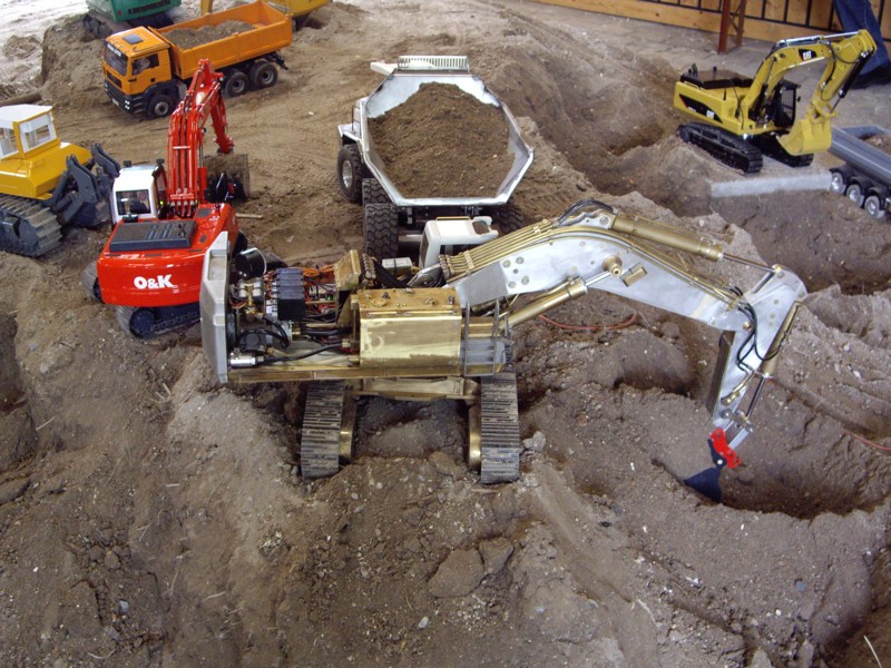

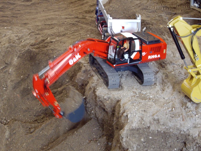

Am Wochenende hatte der Bagger seine erste Bewährungsprobe bestanden.
Wir waren zum 12. Mini-Truck-Treffen des MTTM in Waldsee.
Nach ersten grob Einstellungen von mir vorgenommen, wirkten die Bewegungsabläufe etwas Kantig und Ruckartig.
Das lag ersten an mir smile und zweitens an der Einstellung von meiner Brixl.
Dies konnte, Dank Hilfe, zum größten Teil schon beseitigt werdenAugenzwinkern
Aber nun genug der Worte seht selbst Augenzwinkern
Teil 1

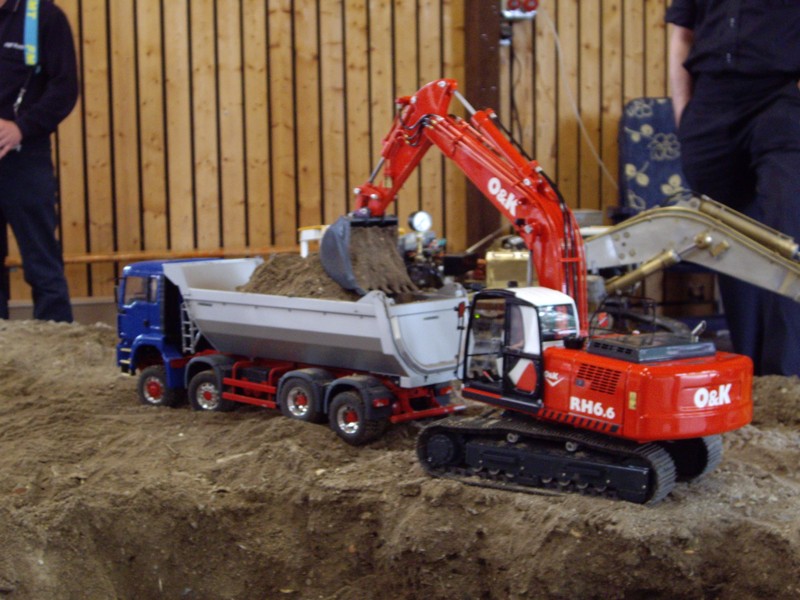

Zu Baggern gab es genug
Die LKWs stand zeitweise Schlange
Das Laden musste ich erst wieder Lernen
An Bagger hat es nicht gehapert
Gleich geht es weiter Augenzwinkern
Teil 2

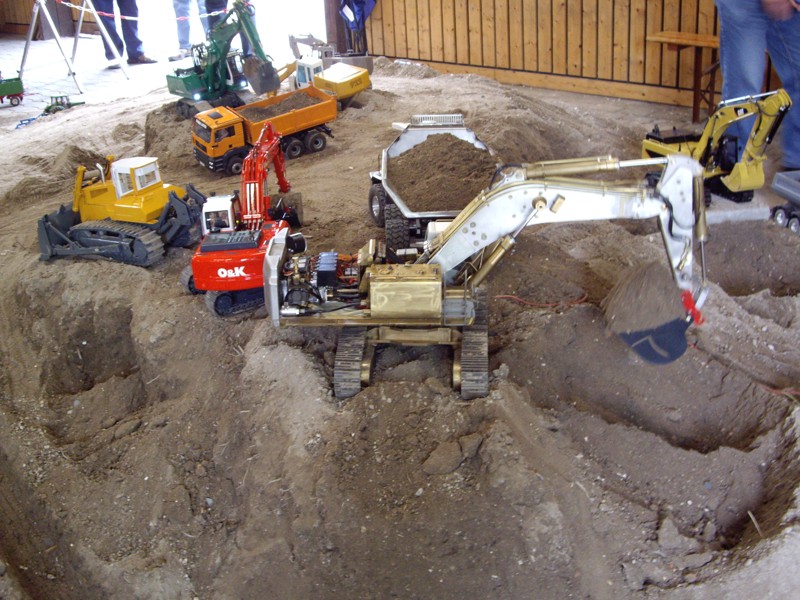

Bagger waren genug da auch in verschiedenen Größen und Herstellern.
Gegen den großen von Klaus wirkt mein RH 6.6 mickrig
Der bring auch etwas mehr Gewicht auf die Wage es waren so glaube ich 25 KG oder doch mehr verwirrt
Das war es an Bilder vom ersten Arbeitseinsatz Augenzwinkern
