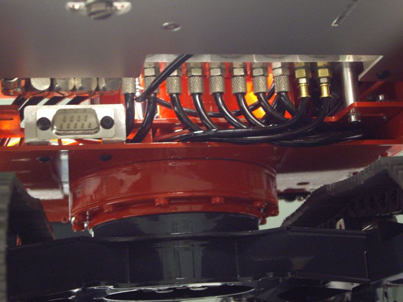

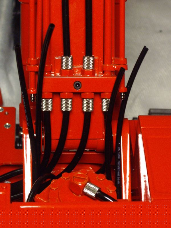

Die Verschlauchung der der Zusatzleitungen
©Bernd
Und hier wie das letzte Ventil mir den Rest Verbunden ist
©Bernd
So das war es für heute großes Grinsen .
Hoffe ihr konntet genügend sehen Augenzwinkern

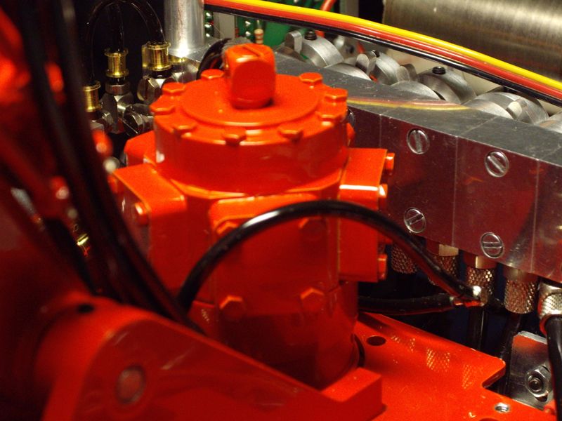

Mich würde mal interessiern wie so ein Hydromotor von innen aussieht Augen rollen
Sandro für uns nicht ausreichend , ich habe mal so ein Damitz Motore in meinen zweiten 1:12 Bagger gehabt als fahrantrieb . Und dann mit 18 Bar was damals so machtbar , auf grader strecke fuhr er dann , den finger vor der Kette und er blieb stehen . Ich habe damals mit dem herr Damitz versucht den Bagger Hydraulisch zu fahren , der Hydromotor damals von Damitz hatte auf einen Hebelweg von 3cm 2 kg heben können . Herr Damitz hat dann selber meinen Bagger auf E-Motor umgebaut , stabakkuschrauber mit 6 volt und er fuhr dann jeden Berg hoch . Das waren noch zeiten wo der Herr Damitz inerhalb einer Woche geliefert hat .
Hallo Sandro,
habe auch noch keinen von innen gesehen rotes Gesicht
Hallo Baggerkalle,
habe keinen Vergleich zu 1:12 Bagger.
Im Damitz Bagger sind sie nach meiner Auffassung ausreichende Augenzwinkern
Hr. Damitz modifiziert die Teile ja immer wieder fröhlich
Ja das ist ja auch schon 25 jahre her , wo der herr Damitz und ich das versucht haben Freude
Naja ich kenne nur das Innenleben vom Fräsenantrieb beim Pistenbully ,deshalb wäre es mal interessant wie Damitz das löst ,ich Tippe mal auf Axialkolben .
da tippst du falsch, es sind radialkolben, deshalb auch die Deckel.
@ Sandro und Bernd
Ob Axialkolben oder Radialkolben kann ich auch nicht beantworten.
Werde mich aber kundig machen bei Hrn. Damitz Augenzwinkern
Original von Akerman H14B
Ja ... Axial und Radial hau ich immer durcheinander die Kolben sind ja RRRRRRRundum angeordnet .
Trotzdem würde mich das weitere Innenleben interessieren Augen rollen

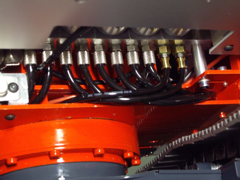

Sind schon einige Schläuche
©Bernd
Hier noch eine Nahaufnahme
©Bernd

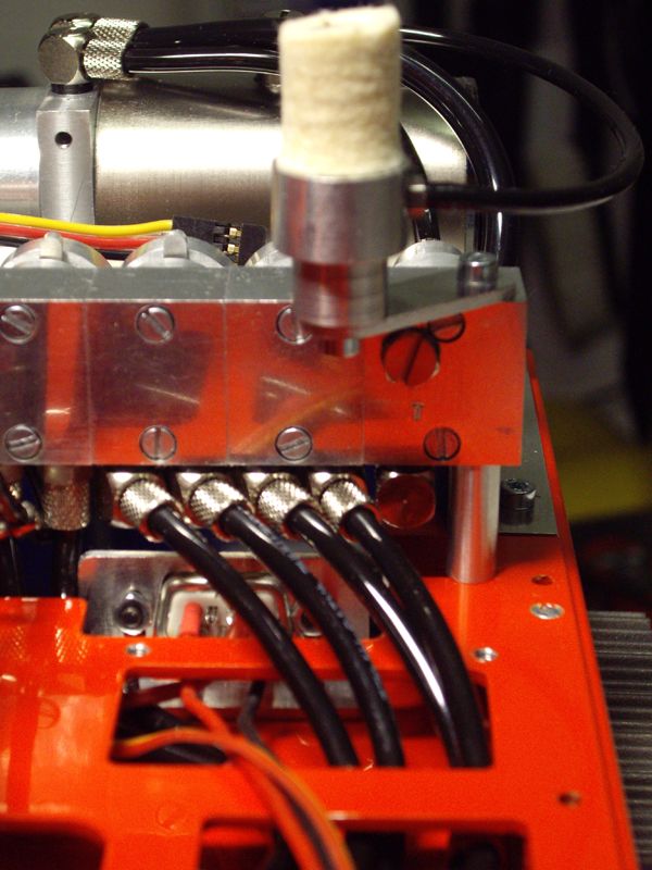

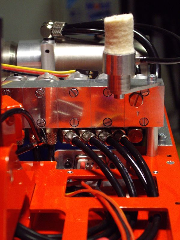

Das ist der Luftfilter für die Hydraulik
©Bernd
Voll funktionsfähig
©Bernd

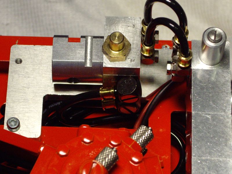

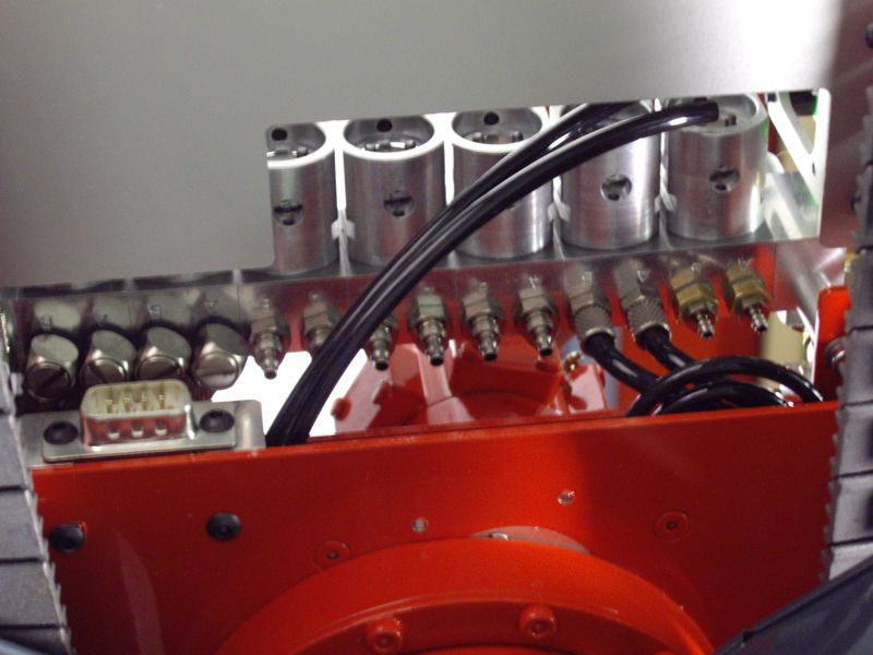

Die Leckleitung vom Drehmotor
©Bernd
Hier fehlen die Messingsicherungen
©Bernd
Wo geht was wo hin?
©Bernd

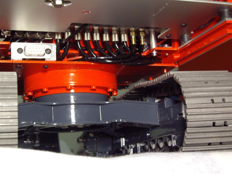

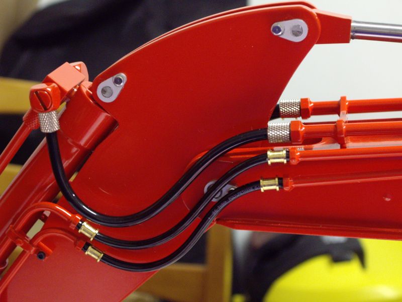

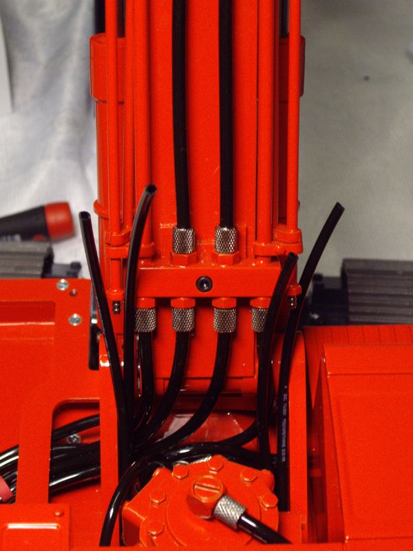

Die Zusatzverschlauchung ist abgeschlossen
©Bernd

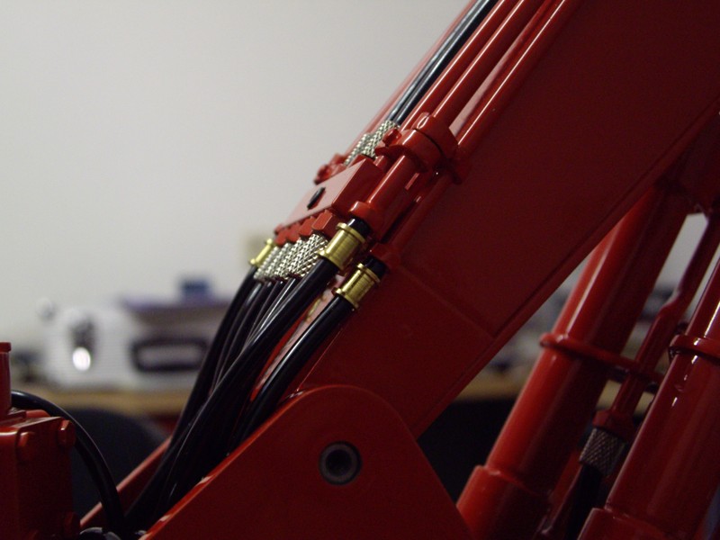

Von der Seite
©Bernd

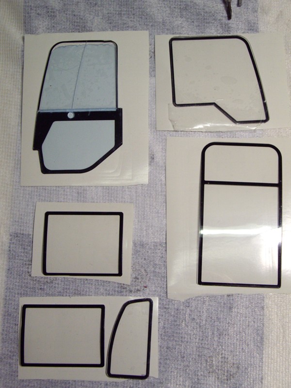

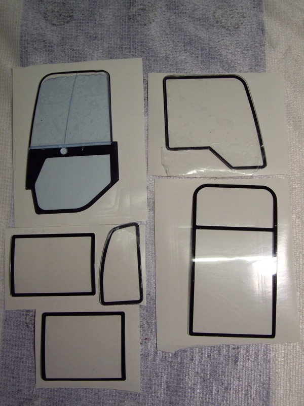

Die Scheiben haben ihren Rahmen aufgeklebt bekommen
©Bernd
Mal etwas anders gelegt
©Bernd

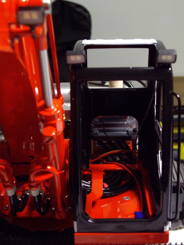

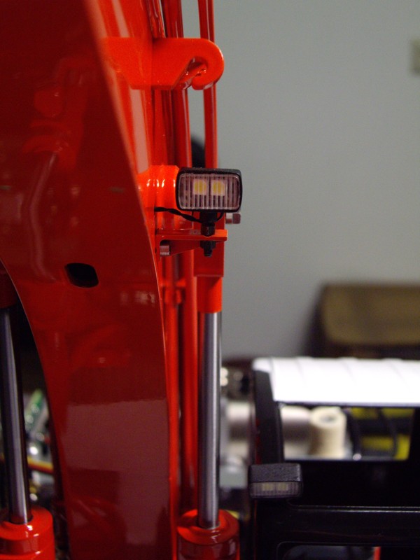

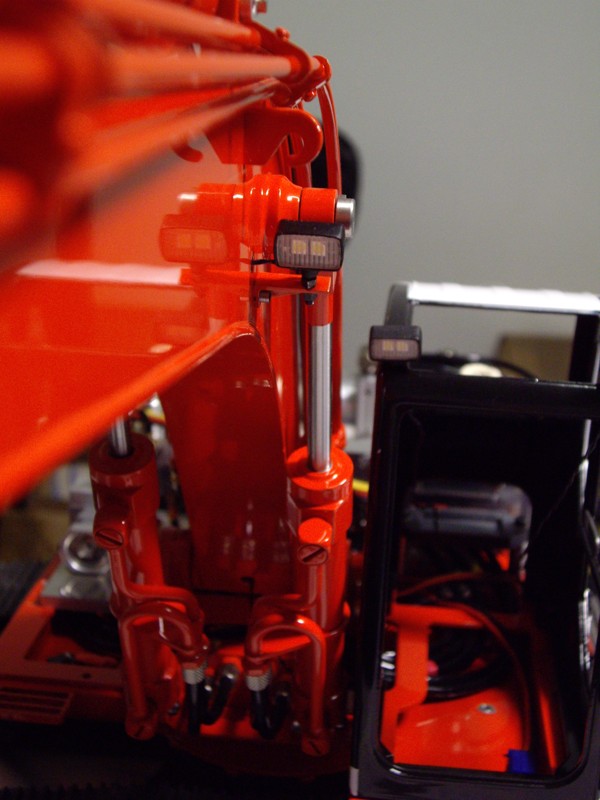

Hier wurde die Beleuchtung am Baggerarm an gebracht
©Bernd
Aus einen etwas besseren Perspektive
©Bernd

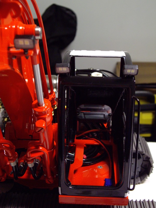

Auch auf der Kabine gibt es jetzt Licht
©Bernd
Mit tiefen Einblick
©Bernd
