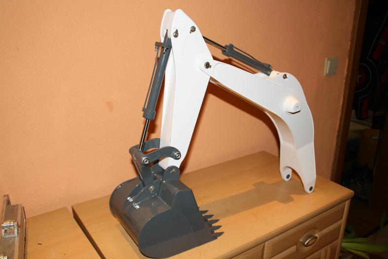

Hast du einen Neuen Tieflöffel gemacht ? Freude
Nö Kalle wieso ?
Ich will aber noch ne 5 m³ Schaufel machen und die 10 m³ wobei ich bei der 10 m³erst mal warte wie der Bagger Powermässig drauf ist ! großes Grinsen
Was mir nicht gefäält was ich auch bei der großen 954 Schaufel schon gemacht hab is die lange gerade an der Schaufel ....
Ich habe aber die Drehpunkte kontrolliert und es sollte nicht der fall sein das dadurch der hintere Teil mal aufsitzt und dann das wegdrücken anfängt !! Aber bei der nexten mus ich die zähne nur weiter in die Schaufel rein schieben dann schauts auch nimmer so lange gerade aus ..
Lange Zähne können ruhig sein , die bleiben ja nicht lange . ich meine der löffel ist zimlich bauchig hinten . kann das sein ?
Sagen wir so im orginal ist der schwung hinten ein wenig kantiger oder sagen wir elipiger ... und ich habe in runder gemacht, erstens das ich auf die füllmenge komme und zweitens hats mit Runder besser gefallen !großes Grinsen
Mit dem machst du ja ein dreiachser mit einen löffel voll , das ist gut dann stehen die nicht soviel rum Freude
