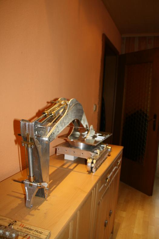

Was sagt eigentlich dein Hausvorstand dazu wenn du das Riesenteil immer auf den kleinen Schrank stellst ???
Ich kann nur sagen Alle Achtung das wird ein Super Gerät .
Naja die Komode wurde ja extra dafür gekauft ! großes Grinsen Und ausserdem wiegt der Arm und Stiehl nur gute 6 Kg das hält der schon aus großes Grinsen großes Grinsen
Hast du mal nen Überschlag welche Reichweite in Höhe und Weite das fertige Gerät haben wird ???

Also Max Reichweite von der Kette aus sind 70 cm ... Gesamtlänge gestreckt sind 127 cm
Grabtiefe beträgt 45 cm und max Reichhöhe sind 88 cm !

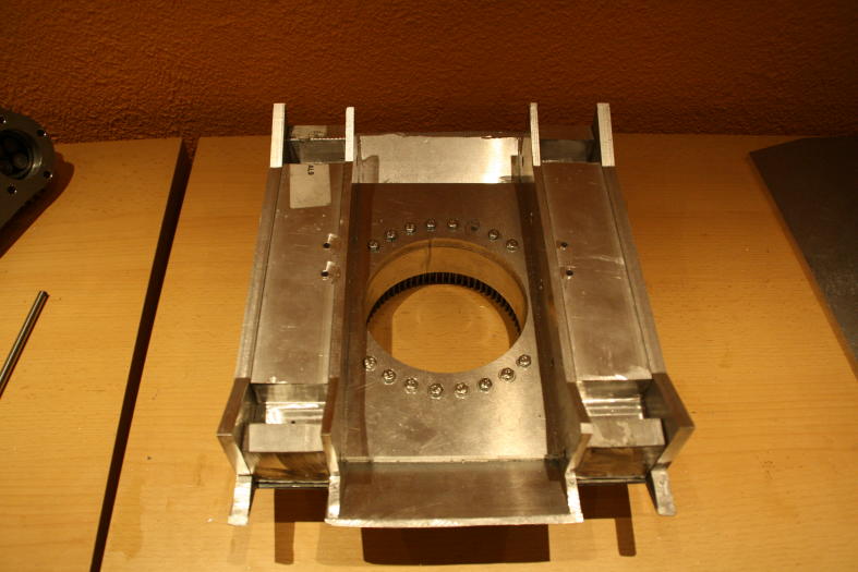

Hab den Drehkranz an den Fahrwerkträger gebaut. Mit 18 x M 4 schrauben 20 mm und 4 x 65 mm weil ich ja durch den Aluklotz durch muss.
Und dann hab ich noch mit dem Oberwagen Gehäuse weiter gamacht!

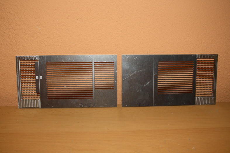

So hier mal ein paar Fortschritte der letzten 2 Tage !
Die Seitenteile vom Gehäuse !

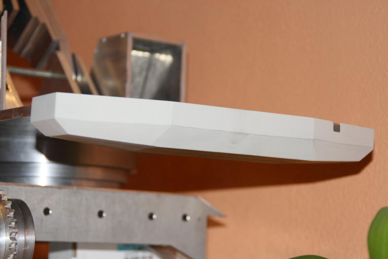

So ich war nochmal schnell im Keller und hab den "Hintern" gemacht !
Ist aus Voll ALU, leider hab ich auf der rechten Seite ein wenig raus gefräst, aber wenn der rest vom Heckgewicht dran ist kann ich das ganz leicht zu spachteln !
Dann hab ich gleich mal alles zusammen gesteckt weil ich die Abdeckplatten im Monoblock auch angebaut hab ! So past alles im Monoblock und kann in Morgen Backen !
