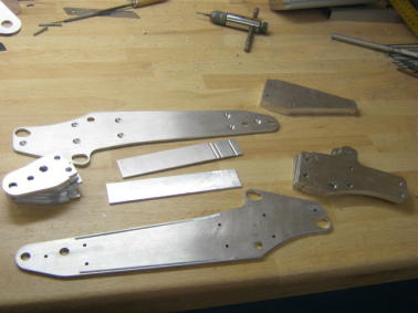

So nun is es so weit ich hab mal begonnen mir nen Bagger zu Bauen oder .. versuchen zu Bauen großes Grinsen großes Grinsen
Hier mal die ersten teile die aus der Fräse gefallen sind
Natürlich hab ich sie testweise gleich mal zusammen gesteckt Augen rollen
evtl bekomm ich ja mein Paket morgen schon dann kann ich sie gleich fertig zusammen bauen ....
Gruß Christian

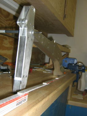

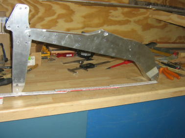

Soo heute gings auch gleich weiter mit dem zusammenbau des Löffelstiels und des Monoblocks ....
Hat eigentlich alles gut gepasst abgesehn das es ein wenig gezickt und gespannt hab beim zusammenbau.
Aber er is zusammen ... mich nervts nur das er nochmal auseinander muss das ich ihn noch mit endfest verkleben kann ....
Gruß Christian

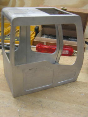

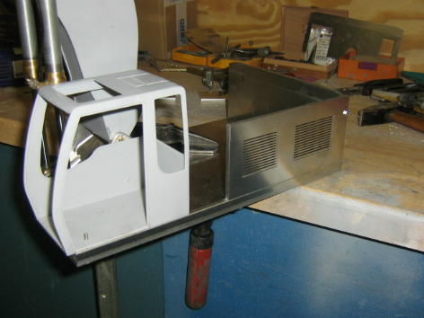

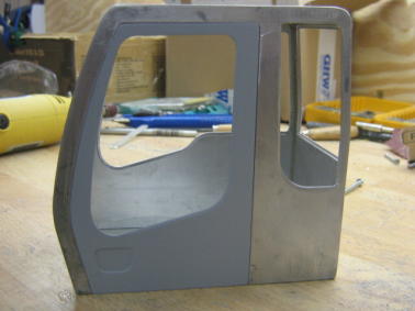

Heute hab ich mal begonnen die Kabine zu Fräsen und auch gleich zum zusammenbauen ....
Hier mal 2 Fotos
DIe Tür hab ich Grundiert um zu sehn wie dei verjüngung am Türfenster aussieht, wobei man das lieder auf dem Foto nicht sieht aber ich icht pasts....

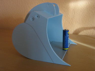

Gestern hab ich mit der Schaufel begonnen und auch gleich zusammengeklebt.
Schon mal Grundier das ich seh wo ich noch nacharbeiten mus, die Schrauben werden natürlich noch verspachtelt weil ein zerlegen eh nicht mehr durchs verkleben möglich ist.
Die Zähne mus ich noch machen, dazu brauch ich aber noch ein passendes Stück Alu, da ich die Trägerplatte und die Zähne gleich aus einem Stück Fräse und dies noch Seitlich mit der schaufel verschraube um vorne auch noch einen mechanischen zusammenhalt zu bekommen.
Inhalt der Schaufel ist 690-700 ml, reicht für den anfang wenn ich seh das der Baggern mehr packt dann mach ich mir noch ne 3m³ Schaufel .....

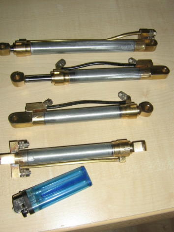

Heute kamm endlich mein Paket großes Grinsen
Sauber gearbeitet und ein Danke an meinen Lieferanten.
Hab sie auch schon an ihren neuen Arbeitsplatz anprobiert und sie passten auf anhieb rein.

CATMAN 325L
Hi Christian
also Die Zylinder sehen schon sehr gut aus( top ) das muß passen. Ich will die auch. geschockt . Aber das dauert noch etwas, meine muß ich glaube ich vom Hydraulikhändler kaufen, bei der größe ich weiß es noch nicht. Mal sehen.
Aber ich wünsche dir viel erfolg beim Bauen sehr schön bis jetzt. top 5 Sterne
Gruß Thorsten

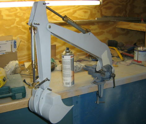

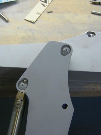

So ich hab mal wie schon erwähnt Gestern den Monoblock und den Löffelstiel zerlegt und verklebt und verschraubt, die löcher alle zugespachtelt geschliefen wie blöde und Grundiert....
Hier mal ein Foto wo man das ergebniss sehn kann !

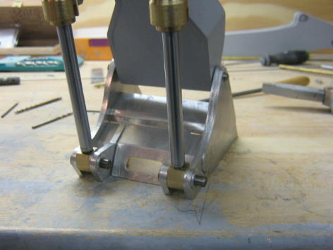

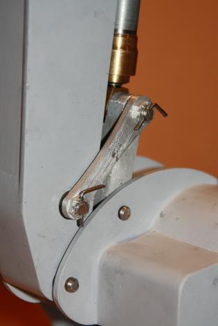

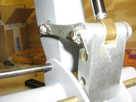

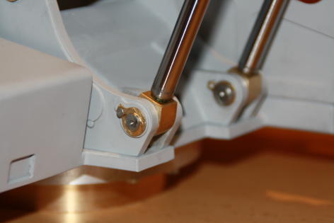

Und Heute hab ich mich dann beschäftigt mit den Bolzen.
Dazu hab ich mir aus Messing diese Drehsicherungen gefräst und eine 6 mm Silberstahlwelle auf grobe länge gebracht.
Dann diese Drehsicherungen aufgelötet und verschliefen.
Dann noch auf länge gebracht und ein Loch rein gebohrt und in die aufnahme ein M2 Gewinde..... aber hier ein Foto !
was meint ihr ?
JEKAM
Hallo Christian, das sieht sauber gearbeitet aus

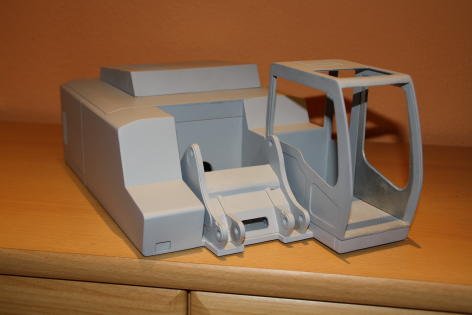

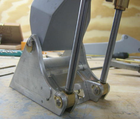

Heute ging es weiter mit der Monoblocklagerung oder wie man dazu sagt ...
Erst mal zusammen gesteckt, bei der montage auf die Grundplatte wird das ganze dann noch mit Uhu Endfest verklebt.
Die Bolzen werden natürlich auch noch gekürzt ... aber ich hoffe mal man kann das ganze so lassen ?!?

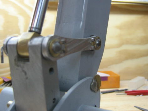

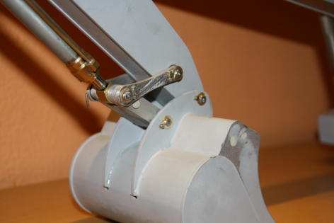

Dann hab ich heute meine Teflonlager bekommen und hab die Bolzen im Löffelstiel mal fertig gemacht.
Mal 2 Fotos von links und rechts !
Hier sieht man die Sternmuttern wo ich mir gefräst habe, so ist das beim Orginal auch ... und ist auch zugleich praktisch weil man kein werkzeug braucht zum ausbauen der Bolzen. Wobei ich mir nextes mal ein paar Splinte mitbestelle!

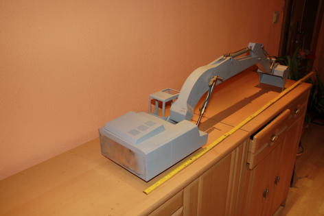

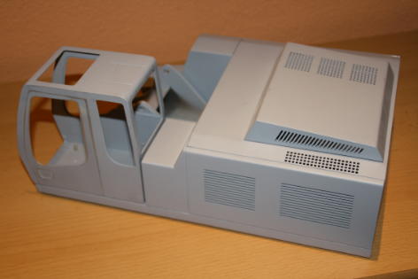

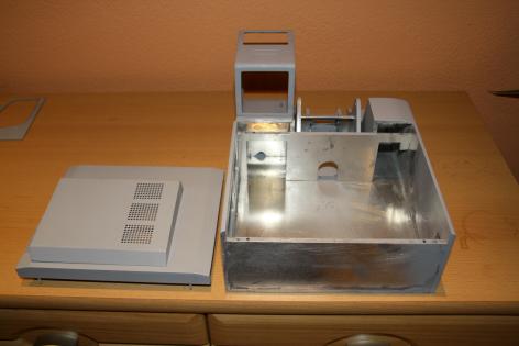

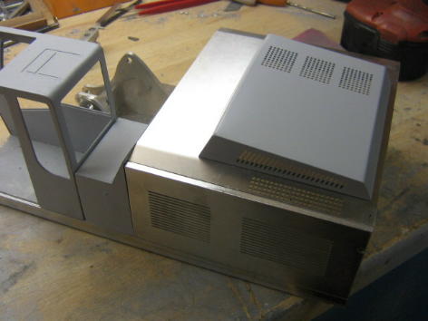

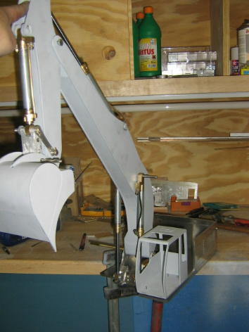

So Heute ist der Rohbau des Gehäuses fertig geworden.
Die Hutze bekommt noch schaniere dran.
Die ganze Abdeckung kann man kompletr runter nehmen ich habe dazu hinten und vorne 2 Messing stifte eingesetzt und gleich daneben je unten und oben einen kleinen starken Magneten eingeklebt so kann auch nichts klappern und man kommt bei wartungsarbeiten sauber von oben ran.
Hier noch 2 Fotos Links und rechts vom Bagger.....
Ich hoffe man kann einigermassen erkennen das es ein Bagger sein soll ??

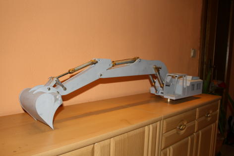

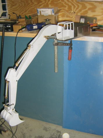

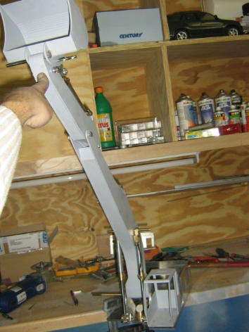

Gestern hab ich mal die restlichen Bolzen und Drehsicherungen gemacht und eingebaut und mit Schrauben gesichter.
Dann hab ich letzte Woche auch meine Teflonlager bekommen die ich dann mal Probeweise eingebaut habe und den Bagger mal zusammengebaut.
Und ich hab noch mal 2 Fotos gemacht weil die Letztens so unscharf waren.
Und hier nochmal 2 Fotos vom ganzen Bagger momentan.
Gruß Christian
