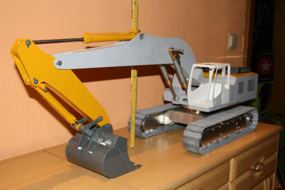

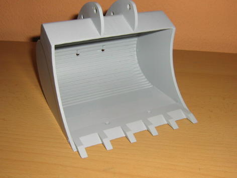

Heute hab ich mir endlich mal Zähne an die Schaufel gemacht...
Aus einem Stück dann sind Sie stabiler und ich hab zugleich noch von links und rechts eine M2 Schraube setzen können was mir die Schaufel auch zusammen hält da sie Vorne sonst nur geklebt wäre!!
Ich finde da schaut die Schaufel gleich besser aus mit Zähne !!
Achja wenn euch irgendwelche fehler oder verbesserungsvorschläge einfallen so sagt es mir doch bitte.... dann kann ich sie vll noch beheben !

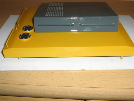

Erst mal habe ich mir noch Griffe an die Serviceklappe gemacht und Lackiert und dann hab ich mir noch 2 Tankdeckel die sind 2 teilig und sind mit 6 kantschrauben verschraubt....

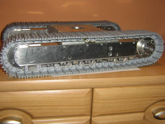

Und dann habe ich natürlich schon mit dem Fahrwerk angefangen......

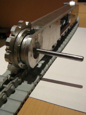

Hier zu sehn das Zahnrad was ich mir gemacht habe.
Der Bolzen des Zahnrads läuft auf 2 Kugellager und die runde aussparrung brauche ich das das Kegelrad weiter rein rutscht so das ich zum Motor nach vorne komme wo man auch die Viereckige aussparrung sieht.
Also auf die Silberstahlwelle habe ich ein gewinde geschnitten und eine M6 Mutter gedreht und durch beides durchgebohrt und einen 1,5 mm stieft durchgesteckt so das die mutter sich nicht mehr drehn kann. Die Mutter ist 3 mm eingelassen ins Zahnrad und eine abdeckscheibe drauf wo die Mutter auch eingelassen ist und dann eine sicherungsmutter noch draufgedreht die man nun auf dem Foto sieht .... Darüber kommt noch eine abdeckung wie man sie Beim Orginal kennt.

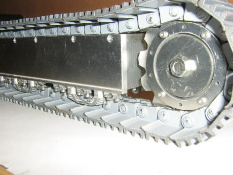

Hey alter Krieger,
es geht ja richtig voran.
Nur den antriebskranz würde ich nochmal überdenken, da du bei deiner Konstruktion Null Platz für Fremdkörper hast, und es dir die Kette unweigerlich nach ausser drücken wird, den Kettenspanner bis zum anschlag zusammendrücken, und die Kette überhüpfen wird.
Beim original hat das Kettenrad immer eine ungerade Zähnezahl, und nur jeder zweite Zahn im eingriff. Durch die ungerade Zahl ist dann bei jeder umdrehung ein anderer Zahn im eingriff, und der verschleiss gleichmässig.
Hallo Bernd
An das hab ich schon gedacht wegen dem verschleiß nur hab ich dann das Orginal nochmal genau angeschaut und der Hat genau 12 Zähne wobei der verschleis eh nicht so wichtig ist dann mach ich mir hald 2 neue ...
Das mit dem dreck ja hm da hast du wohl recht aber Bernd ich werde das nun mal testen weil fertig is ja ohnehin schon und wenns nicht klappt dann weis ich schon mal an was er liegt.
Ich hab das Zahnrad mit der welle heute eh schon in den Akkuschrauber bepackt und die Kette 30 mal übern Tisch fetzen lassen weil mei Zahnrad so genau is das es , wenn die Kette gespannt oder zusammengedrückt wird schon nicht mehr geht.
Aber ich hab die Zähne dann auch noch ausgefeilt nun klappt es schon mal.
Wie viel luft gibt man an einem Zahnrad in der Regel ?!

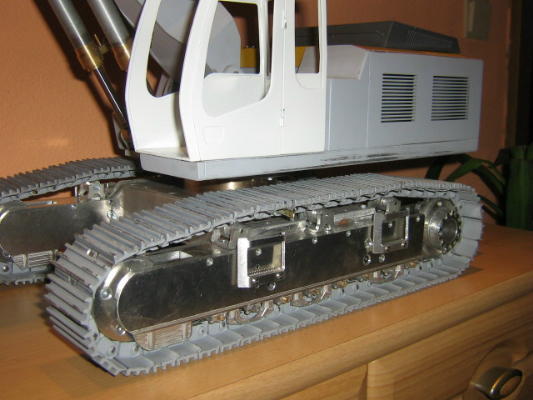

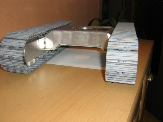

So mein fahrwerk ist heute mal soweit fertig geworden um mal ein paar tests durchführen zu können.
Erst mal ein Foto
Es fehlen aber noch die oberen Laufrollen die werde ich mir morgen machen
Laufen tud das ganze ganz gut war auch ne menge arbeit das Laufwerk.
Ich warte auch noch auf ein paar Kegelräder wenn ich die dann habe kann ich den Motor und das Laufrad verbinden und dann die Abdeckung um das Kegelrad bauen.

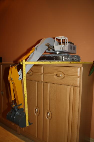

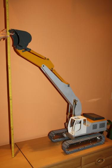

Ich konnte es mir natürlich nicht verkneifen das ganze zusammen zu baun und zu sehn wie er sich verhält wenn er den arm ausstreckt oder ob er zb nach vorne kippt .... aber selbst quer zum fahwerk und ganz gestreckt ist kippt er nicht wobei ja eh noch das Innenleben fehlt und das Heckgewicht mit 6 KG ... das auf dem Fotos zusehn ist wiegt bis jetzt 11,8 Kg ....
Grabtiefe hat er nun ca 40 cm !
Und Die Max. Reichhöhe hat er von 82 cm.
Die Tür hat nun auch schaniere bekommen

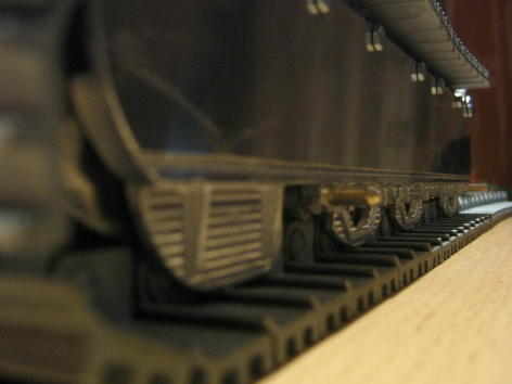

Heute hab ich mir die oberen Laufrollen gemacht ... da sieht das Fahrwerk gleich ganz anders aus!!
hi,
gefällt mir immer besser, obwohl Liebherr drauf steht :-)
P.S.: Laufrollen sind unten, obern sind Tragrollen, vorne ist das Leitrad, links und Rechts sind Fahrwerkbalken (nur Schwimmbagger haben Laufwerkschiffe) und das Ganze zusammen heisst Unterwagen. :-)

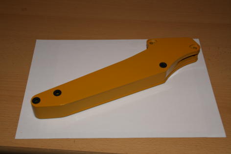

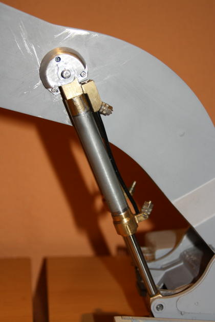

Heute hab ich mir den Lagerpunkt des Hubzylinders am Monoblock gemacht
( ehrlich gesagt ich habe keine ahnung wie man es nennt)
Der Bolzen bekommt natürlich wieder eine Drehsicherung aufgelötet wie bei den anderen Bolzen auch schon und wird mit einer Schraube fixiert !
Das obere Loch wo ich eine M3 senkkopfschraube mit zugeschliefenen Kopf rein gedreht habe wird dann noch zugespachtelt !
